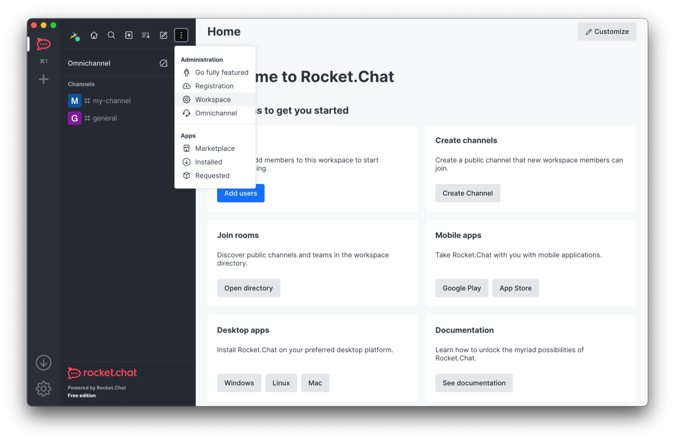

У менију администрације Rocket Chat-а изаберите Workspace.
Ставка менија Workspace у Rocket Chat-у

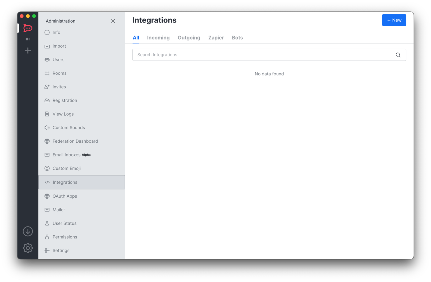

In the left sidebar choose Integrations and then click on the New button in the upper right corner.
Дугме New Integration у Rocket Chat-у

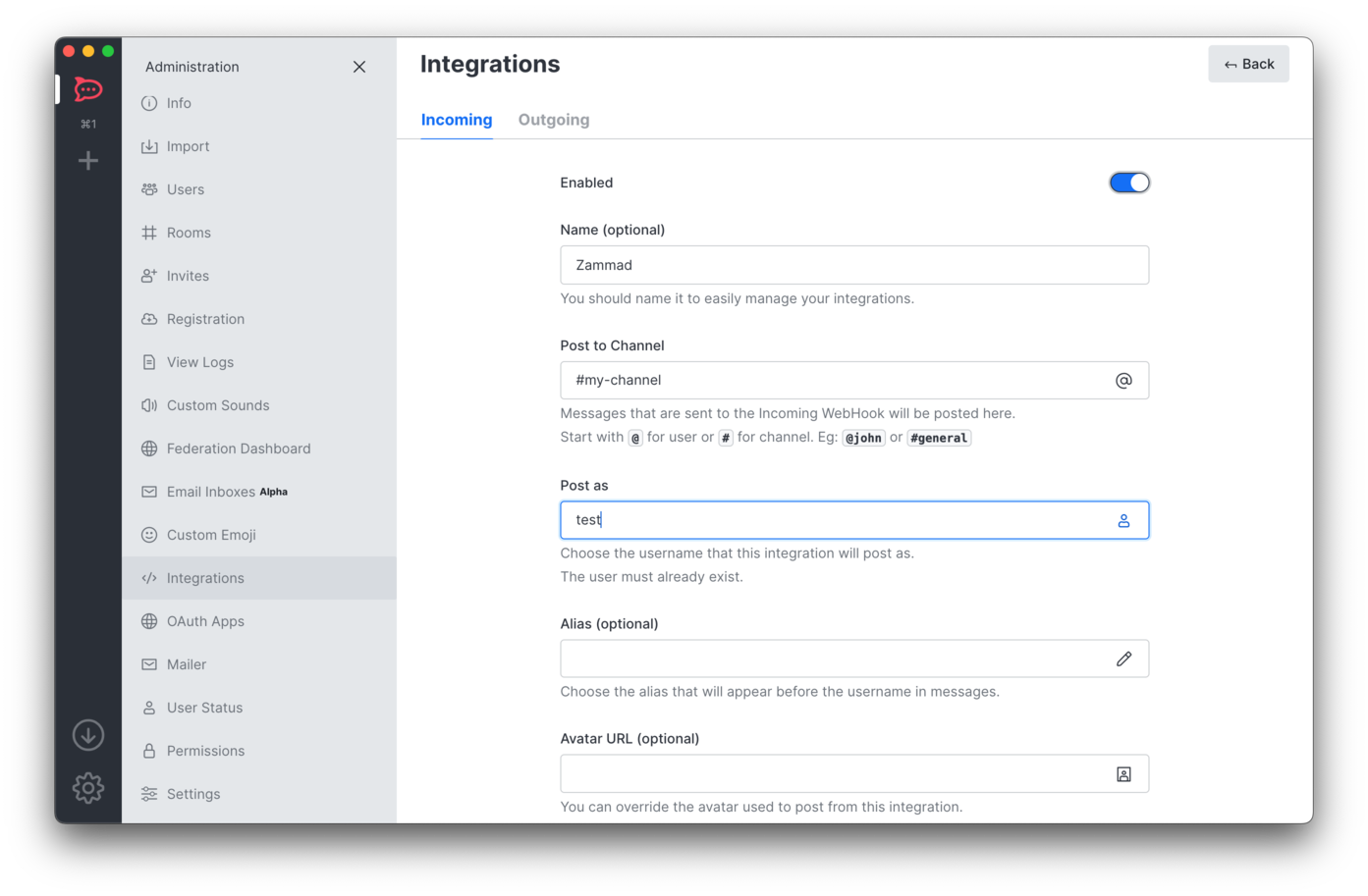

Прво укључите прекидач Enabled при врху.
Наведите одговарајући Name за долазну интеграцију и унесите циљни канал у поље Post to Channel, у формату #channel-name.
Унесите корисничко име за Rocket Chat у поље Post as, без префикса @. Имајте на уму да корисничко име мора већ постојати.
Подешавање долазне интеграције
Scroll to the end of the form and click on Save button.

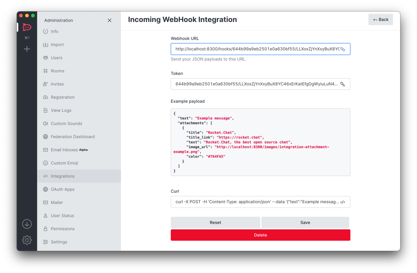

Када се успешно сачува, обавезно копирајте Webhook endpoint URL у привремену меморију и сачувајте га за касније. То можете учинити једним кликом преко дугмета приказаног унутар поља.
Копирање долазне URL адресе интеграције

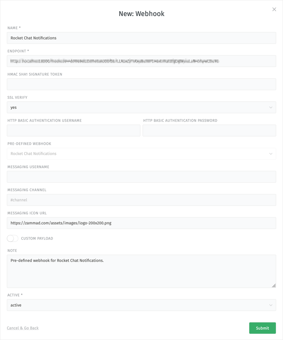

У новом дијалогу налепите Webhook endpoint URL из Rocket Chat-а у поље Путања.
Опционо, можете да подесите Корисничко име за поруке које ће се користити за постављање Zammad обавештења.
Опционо, такође можете да подесите Канал за поруке, ако желите да објављујете на каналу другачијем од онога који је подешен у Rocket Chat долазној интеграцији.
Подешавање путање Rocket Chat повратног позива
Finally, click on Submit.
