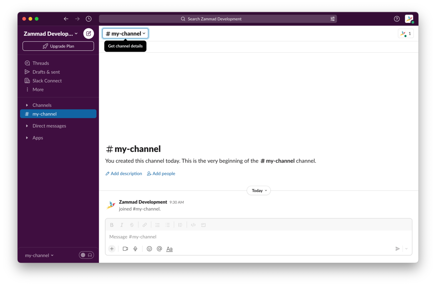

У вашем циљном Slack каналу кликните на назив канала у горњем левом делу екрана да бисте дошли до детаља о каналу.
Приступ детаљима Slack канала

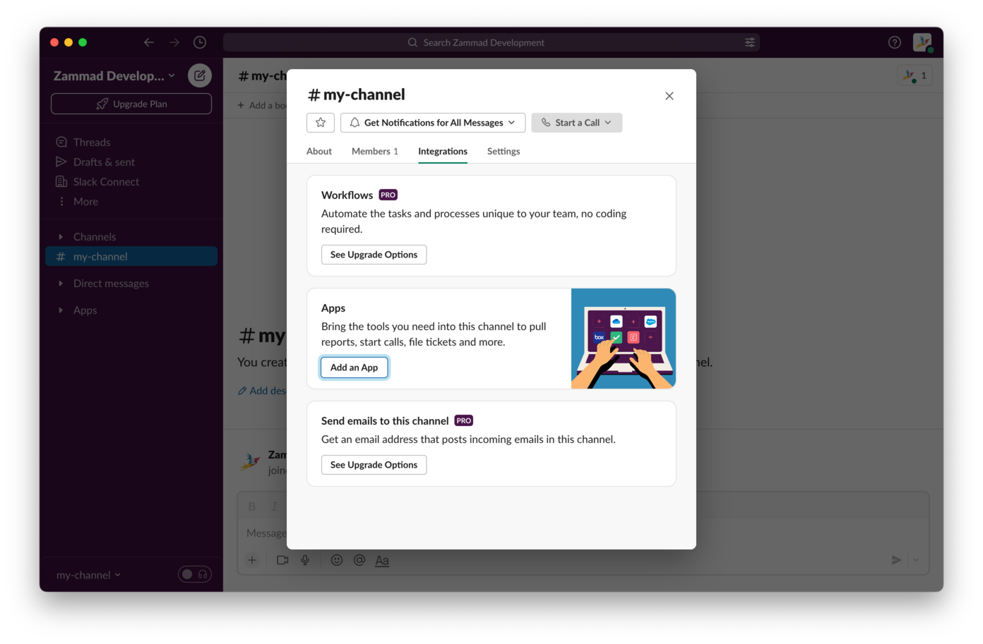

Switch to Integrations tab and click on Add an App button.
Додавање апликације у Slack канал

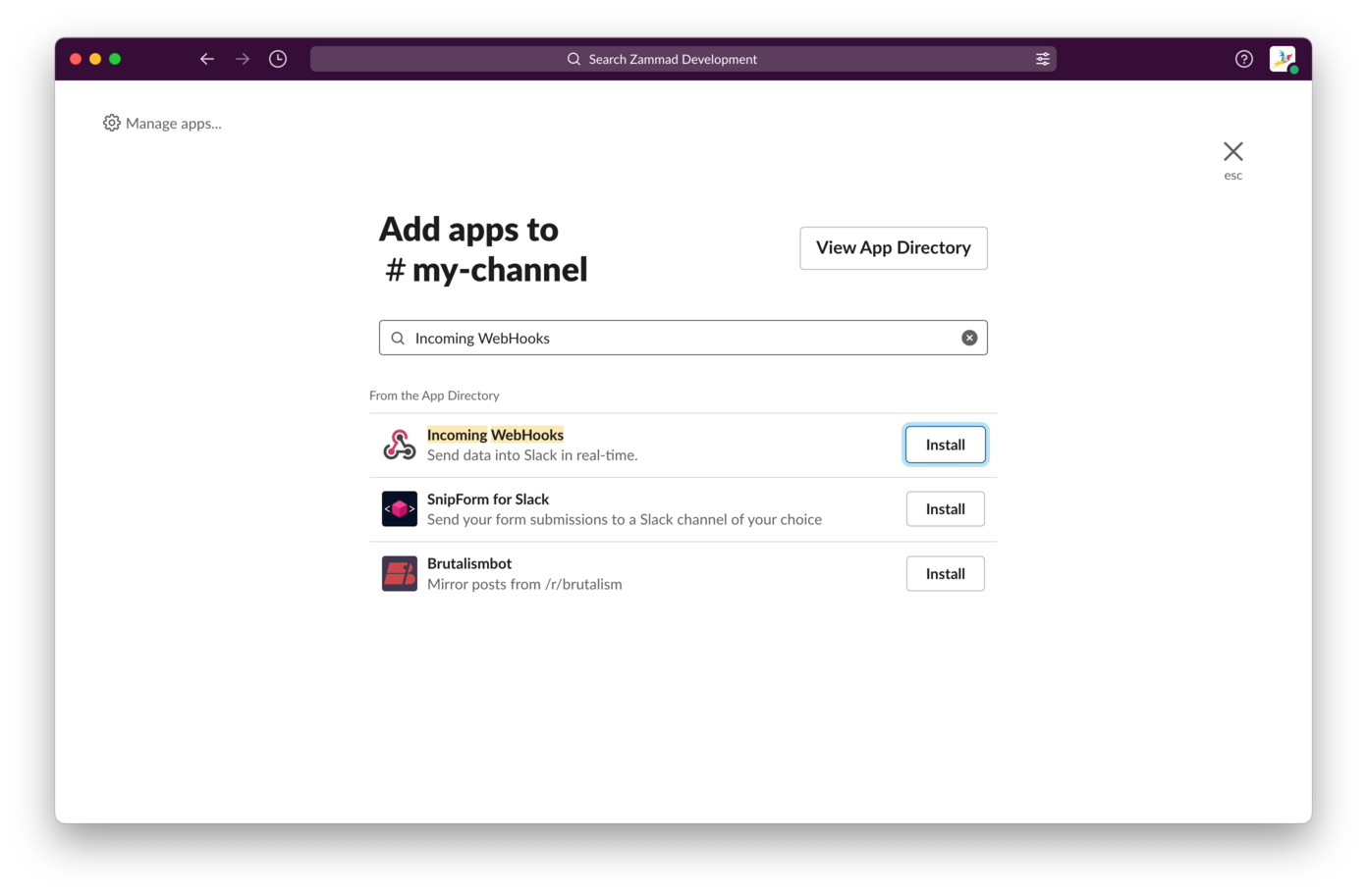

On the next screen, search for an app called Incoming WebHooks and click on Install button next to it.
Претрага за Incoming Webhook апликацију

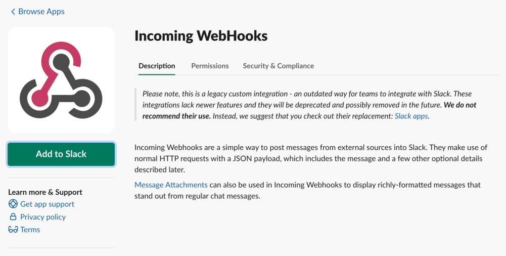

Бићете преусмерени на веб страну Slack App Directory, где можете да додате апликацију.
Click on Add to Slack button.
Додавање апликације Incoming WebHooks у Slack

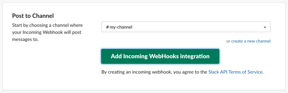

On the next screen, in Post to Channel choose your channel from the list and click on Add Incoming WebHooks integration button.
Подешавање поставки за објављивање у каналу апликације Incoming WebHooks

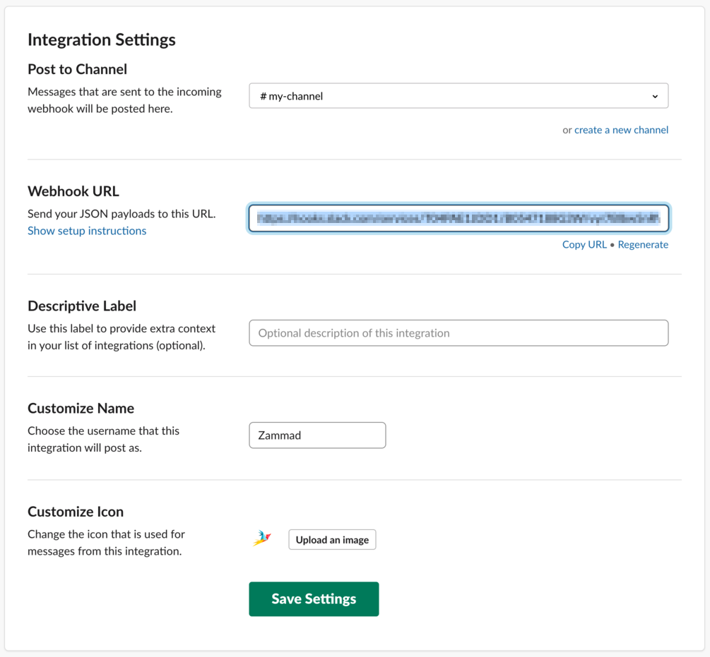

На последњем екрану померите се надоле до Integration Settings.
Обавезно копирајте Webhook URL у привремену меморију и сачувајте га за касније. То можете да урадите једним кликом преко везе Copy URL приказане одмах испод поља.
Такође можете да попуните поље Customize Name одговарајућим корисничким именом за долазну интеграцију повратних позива, јер ће се то користити за све поруке обавештења у каналу.
Опционо, можете да кликнете на Customize Icon за подешавање сличице која ће се користити као аватар.
Подешавања интеграције преко Incoming WebHooks апликације
Finally, save your app configuration by clicking Save Settings.

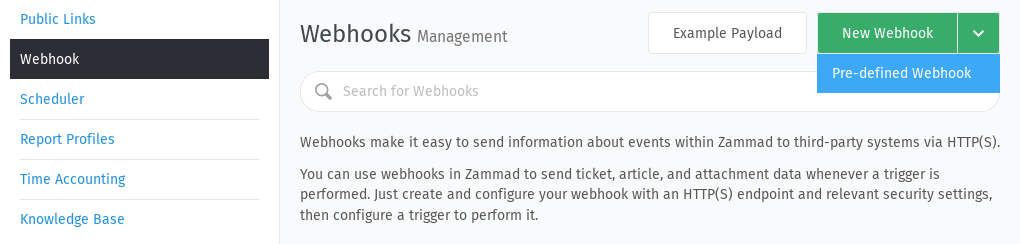

Идите на екран управљања повратним позивима у вашој Zammad инстанци и кликните на стрелицу поред зеленог дугмета у горњем десном углу. Изаберите Повратни позив по шаблону из падајућег менија.
Дугме новог повратни позива по шаблону

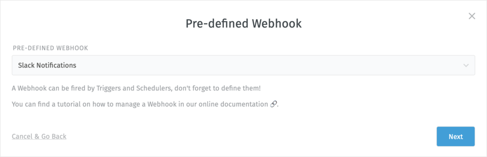

У следећем модалном дијалогу изаберите Slack обавештења за шаблон повратног позива.
Дијалог новог повратног позива по шаблону Slack обавештења
Кликните на Следеће.

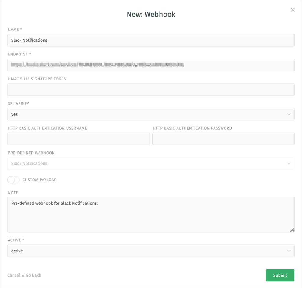

У новом дијалогу, налепите Webhook URL из Slack апликације у поље Путања.
Подешавање путање Slack повратног позива
Finally, click on Submit.

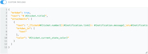

Укључите Прилагођени подаци и биће приказан уредник кода испод, унапред попуњен подразумеваним подацима.

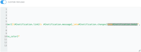

Затим идентификујте ред који почиње са "text": "... блок у JSON структури.
Прилагођени подаци за Slack повратни позив

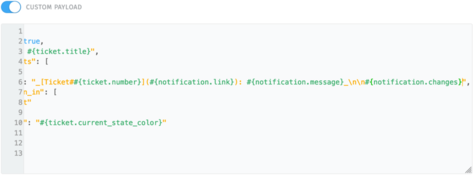

Померите се хоризонтално до краја реда и обележите део \n\n#{notification.body} при крају. Уверите се да не укључите крајњи двоструки наводник са зарезом (",) у остатку реда, пошто нова структура мора остати исправна JSON вредност.
Прилагођени подаци са садржајем чланка за Slack повратни позив
Затим једноставно избришите обележени код.
Прилагођени подаци без садржаја чланка за Slack повратни позив
