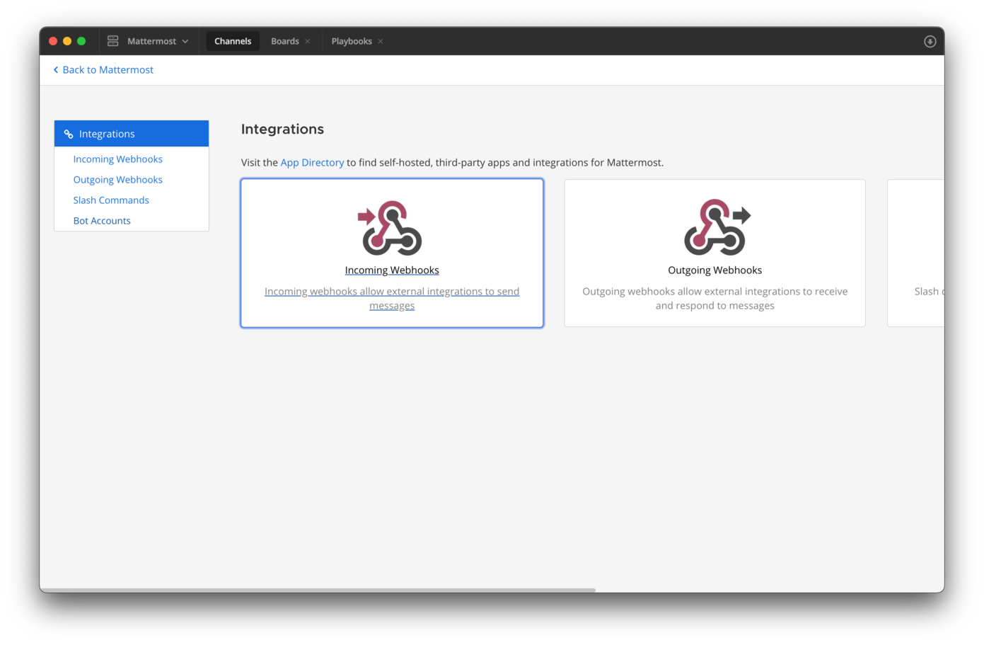

У менију у горњем левом углу Mattermost апликације изаберите Integrations.
Ставка менија Integrations у Mattermost-у
Кликните на дугме за Incoming Webhooks интеграцију.
Incoming Webhooks in Mattermost Integrations

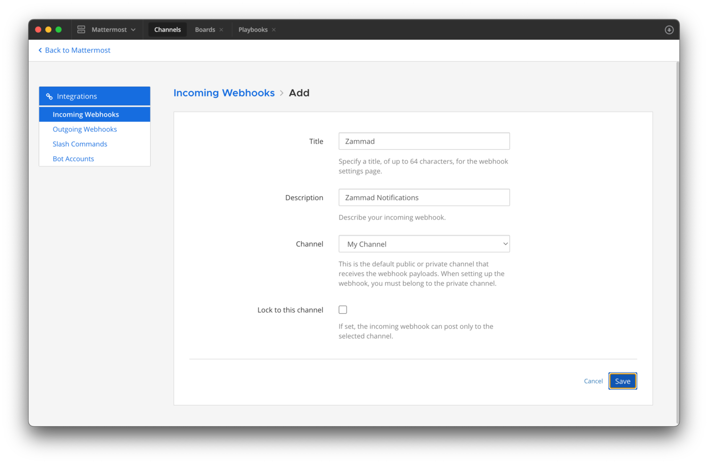

Click on Add Incoming Webhook button.
Add Incoming Webhook дугме
Наведите одговарајући Title и Description за долазни повратни позив и изаберите циљни Channel за поруке обавештења.
Опционо, можете изабрати да означите Lock to this channel да бисте ограничили обавештења на један Mattermost канал. Ако није подешено, биће могуће подесити циљни канал и са Zammad стране.
Incoming Webhook подешавање
Click on Save button.

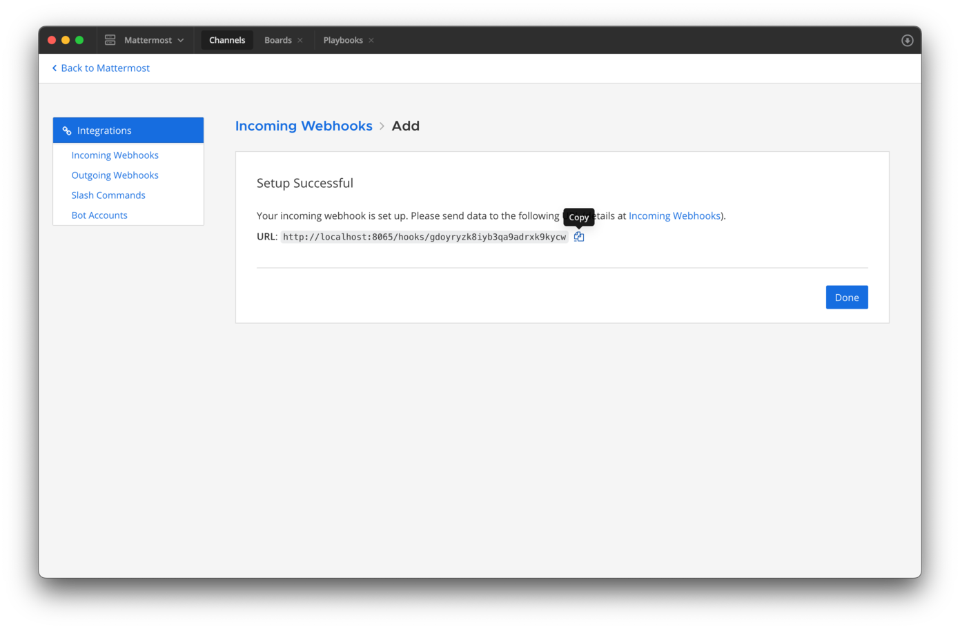

Након додавања, обавезно копирајте Webhook endpoint URL у привремену меморију и сачувајте га за касније. То можете учинити једним кликом преко дугмета приказаног одмах поред поља.
Копирање URL адресе долазног повратног позива
Finally, close the incoming webhook setup by clicking Done.

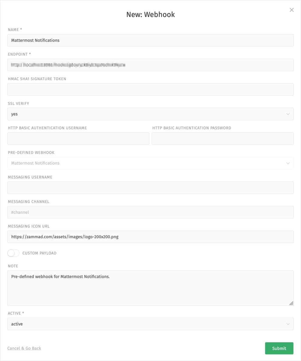

Click Next.
In the new dialog, paste the webhook endpoint URL from Mattermost into Endpoint field.
Опционо, можете да подесите Корисничко име за поруке које ће се користити за постављање Zammad обавештења. Подразумевана вредност је zammad.
Опционо, такође можете да подесите Канал за поруке, ако желите да објављујете на каналу другачијем од онога који је подешен у Mattermost Incoming Webhook.
Подешавање путање Mattermost повратног позива
Finally, click on Submit.

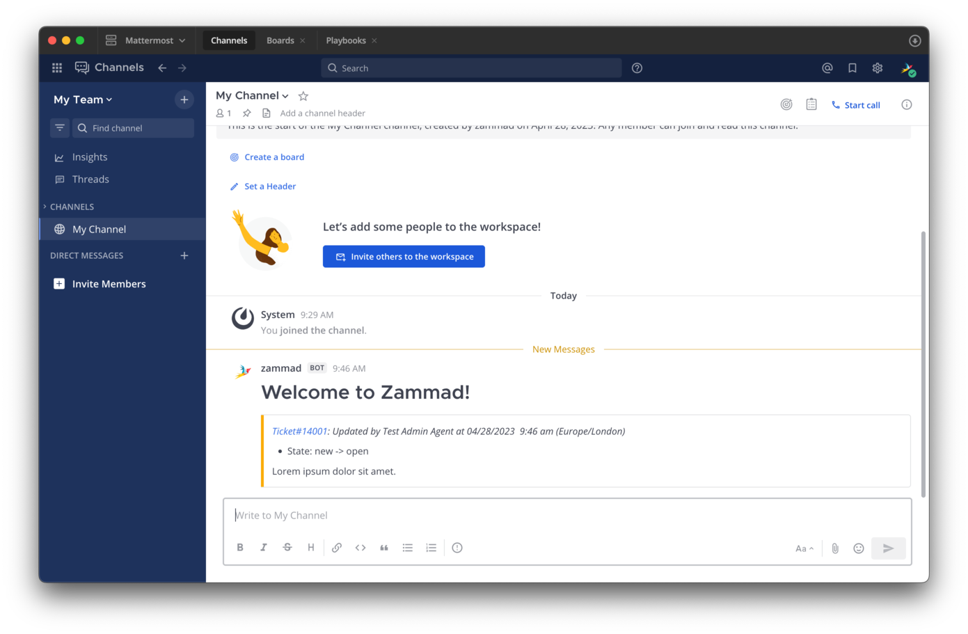

Пример обавештења у Mattermost каналу
Од сада, кад год се тикет отвори или освежи у вашем Zammad систему, одговарајуће обавештење ће бити објављено у подешеном Mattermost каналу. Обавештење ће садржати линк до тикета, освежене податке и садржај последњег чланка. Такође ће бити означен бојом према најновијем стању.

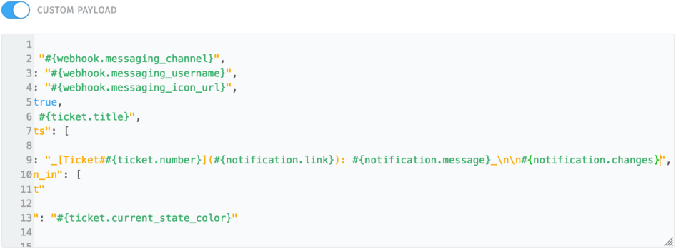

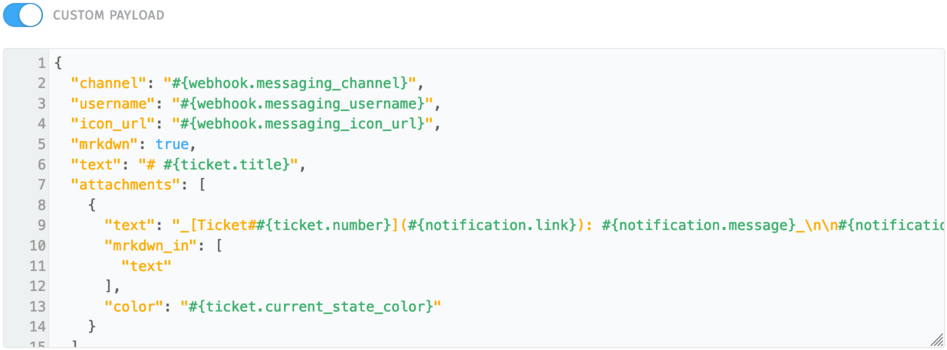

Укључите Прилагођени подаци и биће приказан уредник кода испод, унапред попуњен подразумеваним подацима.
Затим идентификујте ред који почиње са "text": "... блок у JSON структури.
Прилагођени подациза Mattermost повратни позив
Померите се хоризонтално до краја реда и обележите део \n\n#{notification.body} при крају. Уверите се да не укључите крајњи двоструки наводник са зарезом (",) у остатку реда, пошто нова структура мора остати исправна JSON вредност.
Прилагођени подаци са садржајем чланка за Mattermost повратни позив
