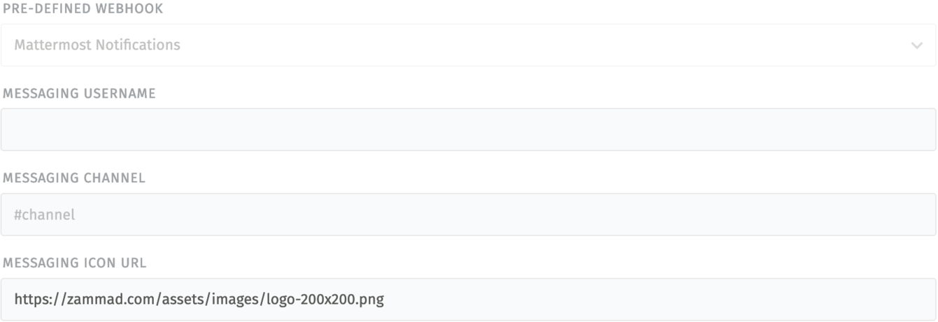

Повратни позив по шаблону
Ово поље се приказује само за повратне позиве по шаблону! Служи само као референца за повратне позиве по шаблону. Није могуће изменити га за постојеће повратне позиве. У зависности од врсте повратног позива по шаблону, додатна поља могу бити приказана испод овог. Могу се користити за додатно прилагођавање понашања повратног позива.
Пример сертификата:
Додатна поља повратног позива по шаблону

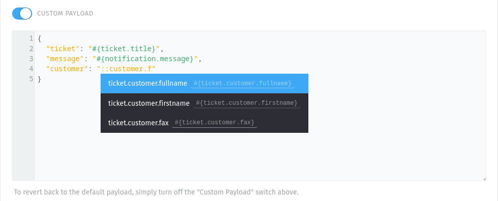

Прилагођени подаци
Подразумевано, искључено је и повратни позави ће увек слати подразумеване податке на циљну путању. Када је укључено, испод ће бити приказан уредник кода, где можете да подесите прилагођене податке за свој повратни позив у JSON формату. Да бисте уметнули подржане променљиве користите пречице : : или унесите #{ за претрагу.
Путоказ
  • Коришћење променљивих је ограничено у односу на остале контексте. Неке функције нису доступне у повратним позивима, нпр. екстензија .value, превод (#{t(object.attribute)}) и функције форматирање времена (#{dt(object.time_attribute, [...])}).
  • Прилагођени подаци морају бити у исправној JSON синтакси! Уредник кода ће вас обавестити путем аутоматизованих савета ако постоји проблем са кодом. Такође, неће бити могуће сачувати неисправну JSON структуру.
  • Унапред дефинисани повратни позиви ће увек обезбедити почетне прилагођене податке, специфичне за одговарајући сервис.
Уредник кода прилагођених података
Једноставан пример структуре изгледа овако:
  "ticket": "#{ticket.title}",
  "message": "#{notification.message}",
  "customer": "#{ticket.customer.fullname}"
