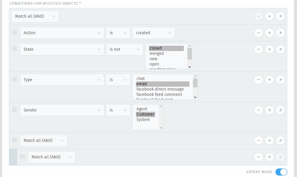

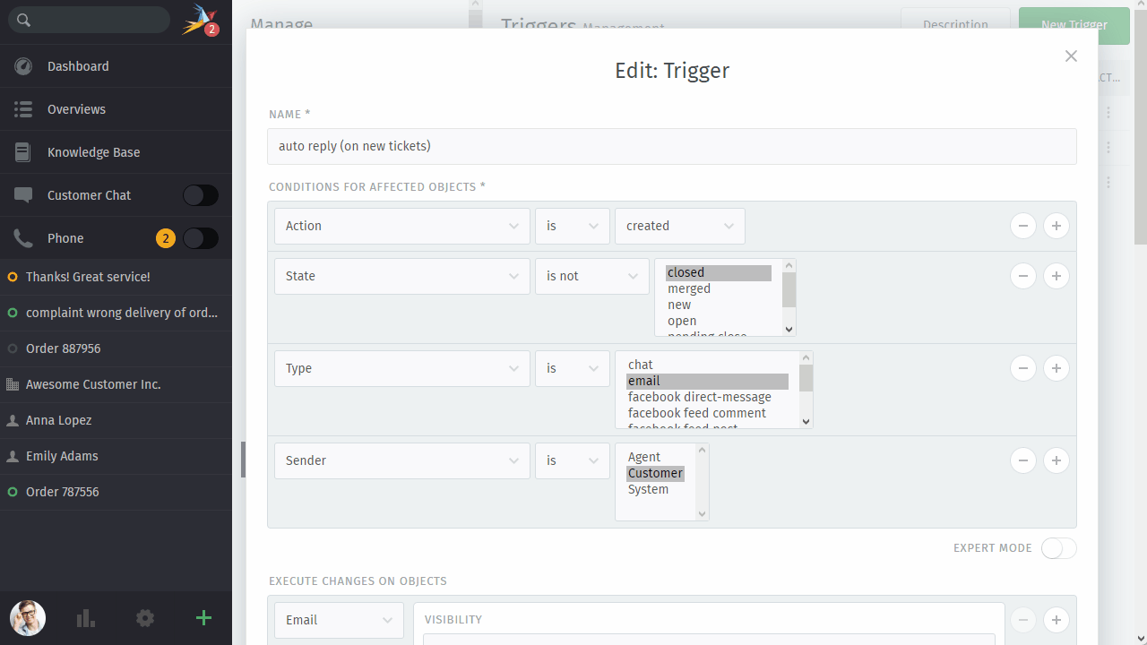

Прелазак на стручни режим
You can enable or disable expert mode in any supported condition screen. To do so, simply use the Expert mode toggle on the lower right below the conditions for affected objects area.
Снимак екрана који приказује стручни режим који је укључен у дијалогу окидача

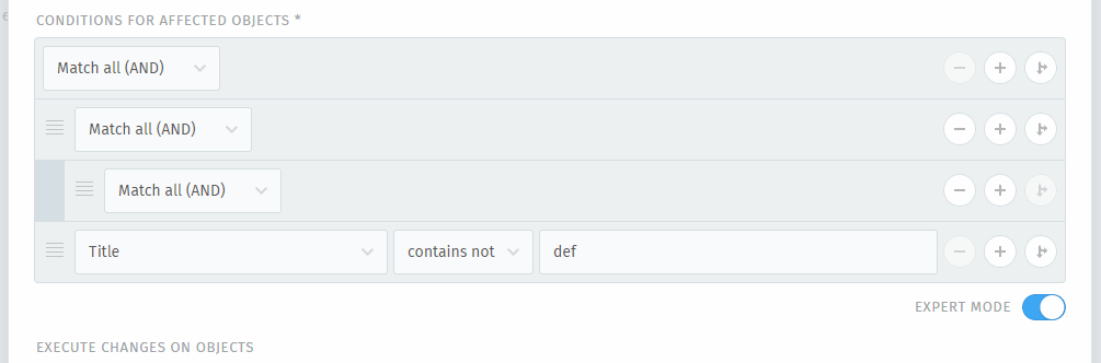

Додавање услова и логичких блокова
Коришћењем Иконица за додавање новог блока подклаузуле можете додати нове логичке блокове. Нови блокови ће бити додати испод објекта за који користите иконицу Иконица за додавање новог блока подклаузуле.
Ниво ће аутоматски бити постављен на нижи ниво од објекта на коме га користите.
Снимак екрана који приказује додавање нових логичких блокова
Исто понашање важи и за услове унутар логичких блокова!
Снимак екрана који приказује додавање нових услова логичким блоковима

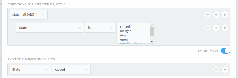

Прерасподела услова и логичких блокова
Користите ручицу ≡ за померање услова или логичких блокова и поставите их на жељено место. Померање логичких блокова ће такође померити било који услов и, ако постоје, логичке блокове који су испод њега.
Иако можете да прилагодите редослед услова без додатних логичких блокова, то неће имати икаквог ефекта.
Снимак екрана који приказује превлачење и испуштање услова
