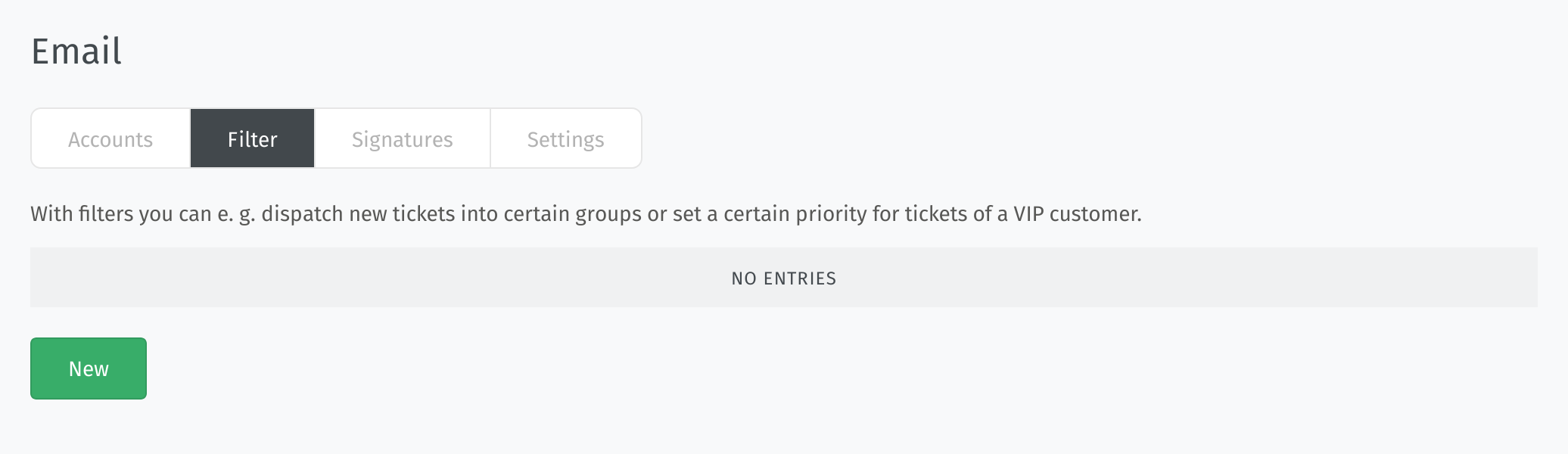

Да бисте додали нови филтер, кликните на дугме Ново. Ово отвара дијалог у којем га можете подесити. Да бисте изменили постојећи филтер, једноставно кликните на његов ред у табели, што ће отворити исти дијалог.
Поред тога, можете да клонирате или обришете филтер кликом на иконицу ⠇ за отварање подменија радњи и одабиром одговарајуће опције. Клонирање може бити корисно ако имате сложену конфигурацију и не желите да почињете испочетка. Уместо да обришете филтер, размислите о томе да га искључите како бисте га касније лако поново укључили.
Поред неких мета података, конфигурација се у основи од два дела: услова који одређују које имејл поруке ће бити обухваћене (Уколико се следеће подудара) и радње која одређује измене за имејл поруке које одговарају (Изврши радње).
