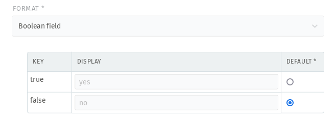

Логичко поље¶
Приказује поље за избор са вредностима за true и false. Постављање подразумеване вредности је обавезно.

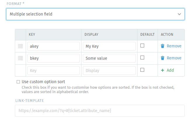

Поље за вишеструки избор¶
Омогућава поље са предефинисаним вредностима у коме корисник може одабрати једну или више. Не подржава хијерархију (као поље за вишеструки избор стабла). Можете дефинисати подразумевану вредност.
Савет
Додавање вредности може бити незгодно за почетнике, не заборавите да притиснете „➕ Додај“ након што унесете вредности. У супротном можете изгубити унос.
Шаблон везе: Погледајте шаблоне везе за више информација.
Савет
↕️ Овај тип поља омогућава промену редоследа својих вредности ↔️
Да бисте изменили редослед опција поља, уредите поље и скролујте на доле до вредности. Обратите пажњу да укључите опцију „Користи прилагођен редослед опција”.

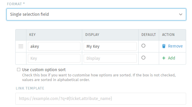

Поље за једноструки избор¶
Омогућава поље са предефинисаним вредностима у коме корисник може одабрати једну. Не подржава хијерархију (као поље за једноструки избор стабла). Можете дефинисати подразумевану вредност.
Савет
Савет

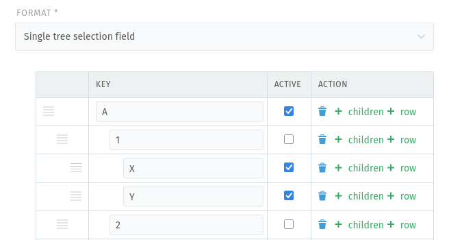

Поље за једноструки избор стабла¶
Омогућава поље са предефинисаним вредностима у коме корисник може одабрати једну. Подржава хијерархију до 6 нивоа дубине. За рестрикцију одабира вредности (нпр. надређене категорије), одзначите поље у колони „Активно”.
Савет
Да бисте изменили опције поља, прво уредите поље. Након тога можете користити ☰ да бисте превукли вредност у питању на одговарајућу позицију. Уколико желите да измените дубину слоја, кликните двапут на ☰. Овом радњом можете и да циклично мењате дубину слоја.

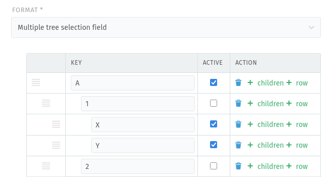

Поље за вишеструки избор стабла¶
Омогућава поље са предефинисаним вредностима у коме корисник може одабрати једну или више. Подржава хијерархију до 6 нивоа дубине. За рестрикцију одабира вредности (нпр. надређене категорије), одзначите поље у колони „Активно”.
Савет

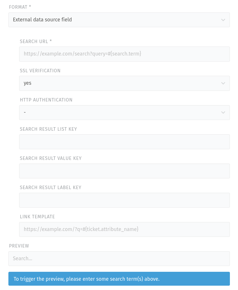

Поље удаљеног извора података¶
Омогућава поље са функцијом претраживања која учитава податке са удаљеног система. Ово може бити корисно ако имате податке изван Zammad-а и не желите да уређујете оба извора података. Ради на следећи начин:
Zammad шаље упит са кључним речима а претрагу (слободан унос текста од стране оператера или на основу променљиве) у предефинисаном формату („URL за претрагу”) удаљеном систему.
Удаљени систем претражује податке и обезбељује одговор као JSON структуру за Zammad.
Zammad онда обрађује податке на основу дефинисаних кључева листе и вредности, и приказује садржај кориснику. Претрага се не врши на страни Zammad-а.
Упозорење
Тренутно, подржани су само захтеви путем
GETметоде.Структура података мора бити у JSON формату и враћени објекти морају бити ускладиштени као низ.
Путања за удаљени извор података мора да подржава претрагу. Са Zammad стране није имплементирана било каква логика претраге; међутим можете дефинисати изворни кључ и вредност на основу резултата одговора (који обезбеђује већ изфилтриран садржај на основу кључних речи).
Уколико примите више резултата од очекиваних, претрага вашег удаљеног извора података можда не ради како треба или структура URL путање није исправна. Ступите у контакт са одговорном особом удаљеног система.
Погледајте наш пример са описом могућих подешавања за јавно доступну путању са лажним подацима.
- URL за претрагу
Одређује путању одакле Zammad преузима податке. Молимо обезбедите исправну променљиву претраге као URL параметар. Пример за текстуалну претрагу на основу корисничког уноса:
#{search.term}Уколико нисте сигурни, приупитајте особу одговорну за удаљени извор података какву структуру URL адресе очекују.
Белешка
У зависности од ваше променљиве претраге, приказ може али и не мора функционисати. Разлог је да контекст претраге можда није доступан и ово технички није грешка.
Такође морате обезбедити да користите променљиве које су доступне у контексту вашег објекта. На пример нећете моћи да претражујете за тикете у контексту објекта корисника.
- SSL провера
Овде можете поставити SSL проверу на не.
Danger
Имајте на уму да искључивање SSL провере носи безбедносни ризик. Требало би је искључити само привремено или ради тестирања. Уколико је искључена, сертификати неће бити верификовани, што значи да ће било који достављени сертификат бити признат.
Уколико ваш удаљени извор података користи прилагођени сертификат, молимо погледајте овде за више детаља како да их увезете у Zammad, тако да можете да оставите укључену SSL проверу.
- HTTP аутентификација
If your external data source requires an authentication, you can set it here. You can leave it empty or choose between Basic Authentication or Authentication Token (selecting one of the two methods leads to additional fields where you can enter your credentials/token).
- Кључ листе резулата претраге
Одређује ниво у JSON структури који обезбеђује листу резултата претраге. Можете га оставити празним, уколико су подаци већ доступни као низ. Ако желите да идете дубље по структури, можете обезбедити путању са
.као сепаратором, нпр.key.subkey.sub-sub-key.- Кључ вредности резулата претраге
Одређује атрибут у структури у ком ваш удаљени извор података обезбеђује вредност. Пример би представљао број производа. Уколико желите да идете дубље по структури, можете обезбедити путању са
.као сепаратором, нпр.key.subkey.sub-sub-key.- Кључ ознаке резулата претраге
Одређује атрибут у структури у ком ваш удаљени извор података обезбеђује ознакз. Пример би представљао назив производа. Уколико желите да идете дубље по структури, можете обезбедити путању са
.као сепаратором, нпр.key.subkey.sub-sub-key.- Преглед
У одељку приказа, можете наћи следеће ставке (у зависности од ваших подешавања изнад):
Порука са грешком/упутством (само ако подешавање није комплетно): Zammad ће вас упутити на то ако постоји проблем и шта треба да промените у вашим подешавањима.
Поље претраге: претрага за постојећи унос у удаљеном извору у сврху приказа. Ово поље је обавезно да би се поља испод приказала.
Одговор резултата претраге (само ако подешавање није комплетно): овде можете пронаћи JSON приказ одговора у боји, на основу унетих кључних речи за претрагу.
Листа резултата претраге (само ако кључ листе резултата претраге није исправно подешен): део структуре испод подешеног кључа листе резултата претраге.
Табела приказа (када је комплетно подешено): Zammad ће вам приказати табелу која укључује нађене уносе на основу кључних речи (вредност, ознаку и опционо линк). Можете користити приказ и када немате потпуну слику о структури података удаљеног система.
Пример подешеног поља удаљеног извора података из перспективе оператера:

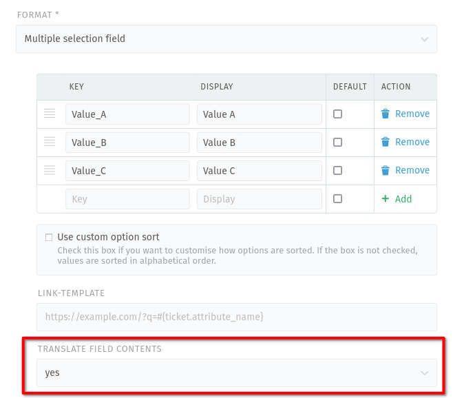

Преводи¶
За неке типове атрибута можете одлучити да ли се могу превести или не. Уколико је превод подешен, појавиће се у панелу превода поред осталог Zammad текста. Ово функционише само за поља избора зато што су могуће опције познате и ограничене. Подешавање превода можете поставити за следеће типове атрибута:
Логичко поље
