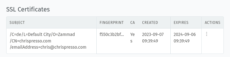

Преглед сертификата
По додавању сертификата, можете видети табелу са информацијама за сваки додати сертификат:
Снимак екрана који приказује табелу додатих сертификата
Овде можете преузети и обрисати сертификате, ако вам више нису потребни.

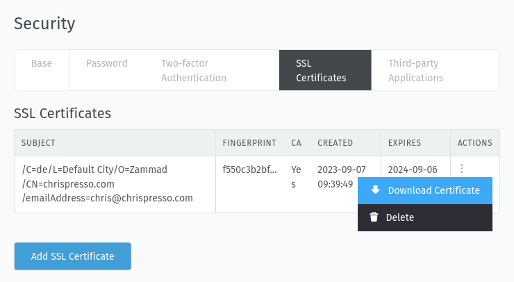

Delete Certificates
If you want to delete a specific certificate, you can do it by clicking on the menu in the actions column and selecting Delete:
Снимак екрана који приказује дугме за брисање сертификата
Download Certificates
Ако желите да преузмете ваше сертификате, то можете урадити путем одговарајућих дугмића радњи.
Снимак екрана који приказује дугме за преузимање сертификата
