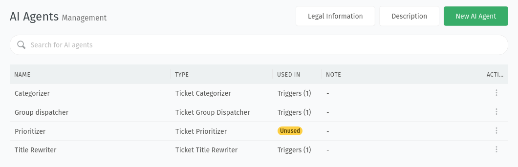

Gestione Agenti AI
Lo screenshot mostra la gestione degli agenti AI
Crea un agente AI cliccando il pulsante Nuovo Agente AI nell’angolo in alto a destra. Si apre una procedura guidata dove puoi scegliere il tipo di agente e impostazioni aggiuntive in base al tipo selezionato, vedi Tipi di Agenti AI per i dettagli. La colonna delle azioni con il pulsante ︙ ti permette di clonare o eliminare un agente AI. Puoi eliminare solo gli agenti AI che non sono utilizzati in trigger, job programmati e macro. Controlla la colonna Utilizzato in e passa il mouse su una voce per vedere dove viene utilizzato un agente AI.
