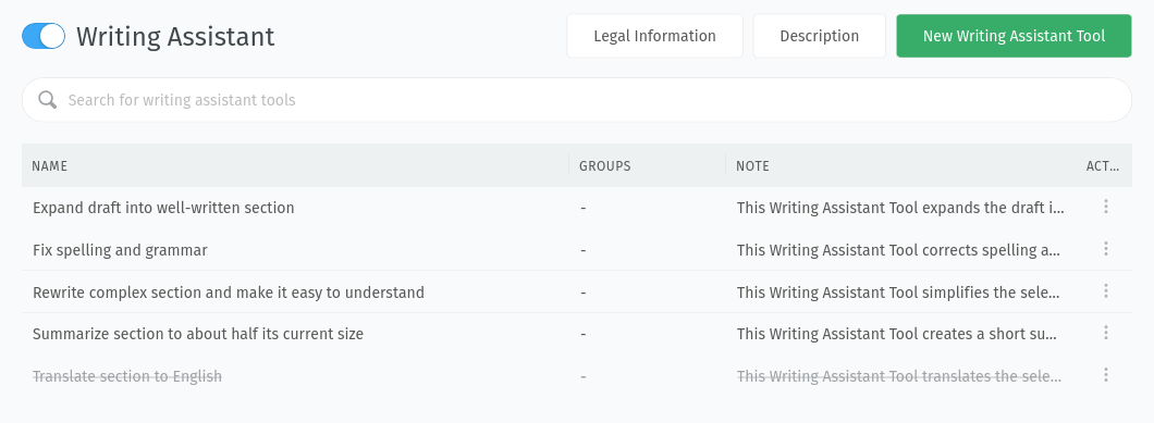

Gli strumenti di assistente di scrittura di Zammad permettono agli agenti di applicare modifiche basate sull’AI al loro testo prima di salvarlo o inviarlo. Puoi accedere alle impostazioni nella sezione di amministrazione di Zammad sotto AI > Assistente di Scrittura. Assicurati di configurare un provider AI prima di attivare la funzionalità. Altrimenti, un messaggio di avviso ti inviterà a farlo. Attiva la funzionalità attivando l’interruttore.
Gli screenshot mostrano la schermata delle impostazioni dell'assistente di scrittura con gli strumenti predefiniti disponibili
Gestione Strumenti
La sezione principale della schermata contiene una tabella dove puoi trovare tutti gli strumenti di scrittura disponibili. La tabella include il nome dello strumento, una descrizione opzionale nella colonna Nota così come un’informazione su una limitazione opzionale a gruppi specifici.
Puoi Clonare o Eliminare strumenti esistenti tramite il menu azioni ︙. Per modificare uno strumento, clicca semplicemente sulla sua riga. Per aggiungerne uno nuovo, clicca il pulsante Nuovo Strumento Assistente di Scrittura nell’intestazione. I casi d’uso per tali strumenti individuali potrebbero essere:
