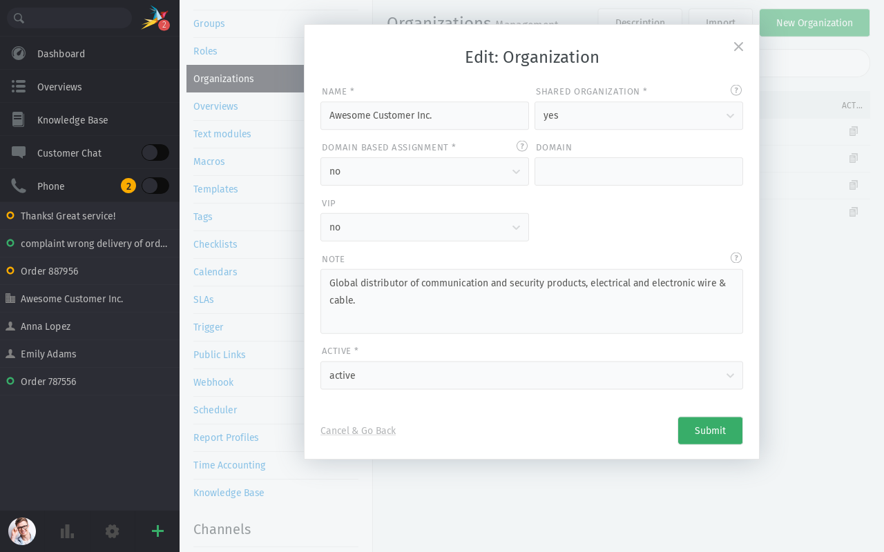

La finestra di dialogo di modifica organizzazione, che mostra i vari campi di dettaglio dell'organizzazione
I dettagli dell’utente possono essere impostati nella finestra di dialogo Nuova/Modifica Organizzazione.

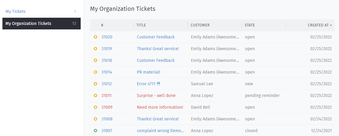

Screenshot che mostra la panoramica "I miei ticket dell'organizzazione" con ticket appartenenti a tutti i membri dell'organizzazione
I membri dell’organizzazione condivisa hanno accesso a panoramiche basate sull’organizzazione

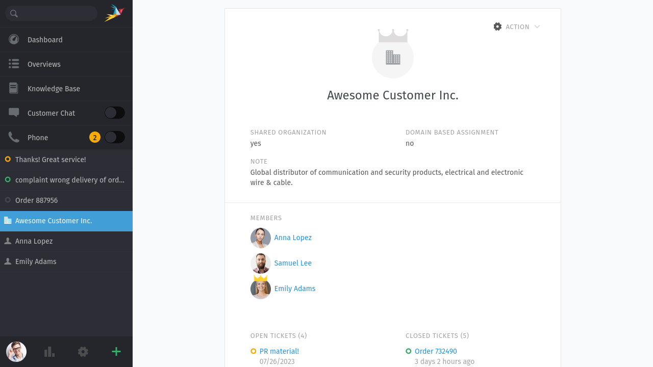

👑 VIP
Questa bandiera è un modo per il tuo team di indicare organizzazioni di alto status. Proprio come con i clienti, puoi impostare lavori speciali Trigger, Scheduler, SLA e Panoramiche solo per i VIP.

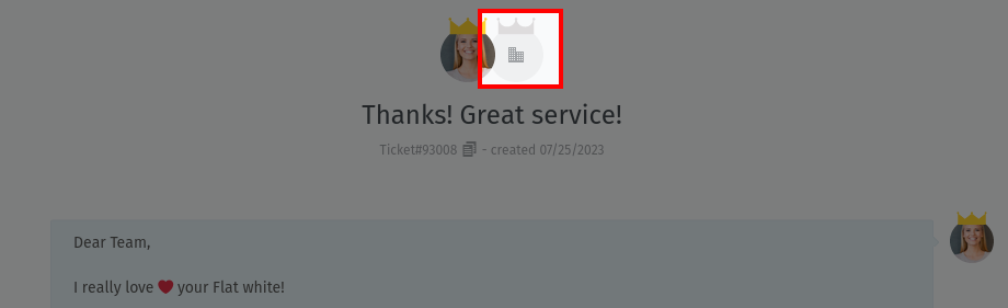

Vista ticket che mostra l'avatar di un'organizzazione VIP con una corona sopra
Le organizzazioni VIP vengono visualizzate con una corona sopra i loro avatar.
