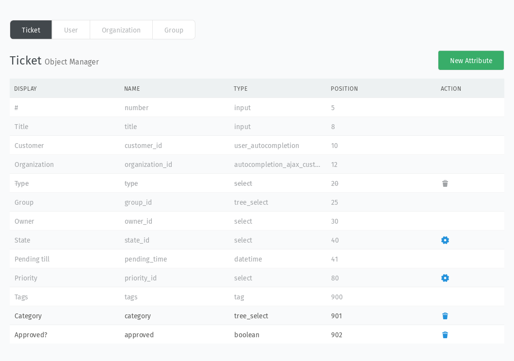

../_images/object-overview.png
Ecco una panoramica degli attributi degli oggetti. In alto a destra puoi aggiungere nuovi attributi. Per impostazione predefinita, non ci saranno campi personalizzati - gli attributi standard saranno in grigio, non puoi eliminarli o modificarli. Puoi modificare gli attributi personalizzati (sono visualizzati in grassetto nero e hanno un cestino sul lato destro) semplicemente cliccando su di essi.

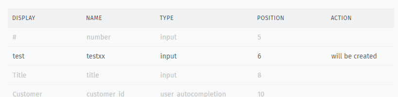

Ordinamento attributi
Puoi (ri)ordinare gli attributi nell’interfaccia utente specificando un numero che Zammad utilizza per l’ordinamento. Il campo pertinente si chiama Posizione. Permette persino di inserire attributi di oggetti personalizzati tra gli attributi predefiniti. Nel caso in cui due attributi abbiano lo stesso valore di posizione, Zammad ordinerà automaticamente alfabeticamente per nome.
Si prega di notare che non è possibile modificare il posizionamento degli attributi predefiniti.
Screenshot che mostra voci di attributi personalizzati ordinati tra quelli predefiniti

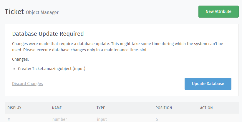

Aggiornamento database dopo aggiunta o modifica attributi
Quando aggiungi o modifichi attributi, Zammad non applicherà le modifiche istantaneamente, ma ti mostrerà prima gli attributi modificati. Se sei pronto, fai clic su «Aggiorna Database» per applicare le modifiche a Zammad. Se hai fatto un errore o vuoi semplicemente scartare le modifiche, fai clic su «Scarta modifiche».
Dopo aver applicato le modifiche con «Aggiorna Database», un riavvio di Zammad è obbligatorio. Nella maggior parte dei casi, il riavvio del servizio funziona senza problemi (vedi comandi console per maggiori informazioni). Tuttavia, se il tuo sistema è configurato diversamente e non esegui il riavvio, potresti riscontrare comportamenti imprevisti o persino errori. Potresti voler eseguire questo tipo di configurazione durante le finestre di manutenzione.
../_images/update-database.png
Le modifiche agli oggetti richiedono l’aggiornamento del database per applicare tali modifiche.

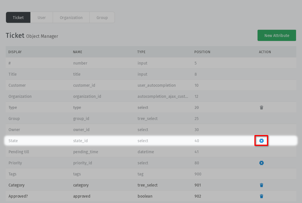

Stato Ticket
Se gli stati preconfigurati non sono sufficienti per te o desideri modificarli, puoi farlo facendo clic sull’icona dell’ingranaggio nella riga dello stato nella scheda ticket. Ma dovresti fare attenzione quando modifichi gli stati preconfigurati. Ciò può portare a comportamenti indesiderati in alcuni casi.

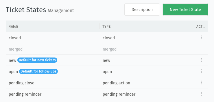

Gestione degli stati
Nella schermata di configurazione dello stato, puoi aggiungere nuovi stati, disabilitare stati o modificare stati.
Screenshot che mostra la tabella degli stati ticket predefiniti
Nota
Lo stato unito non può essere modificato perché è uno stato di sistema richiesto. Altrimenti, l’unione dei ticket porterebbe a errori.
Per aggiungere un nuovo stato, fai clic sul pulsante «Nuovo Stato Ticket» nell’angolo in alto a destra. Per modificare uno stato esistente, fai semplicemente clic sullo stato interessato. Questo apre una finestra di modifica.
Puoi anche clonare uno stato o impostarli su «Predefinito per nuovi ticket» o «Predefinito per follow-up» facendo clic sul pulsante azione ⁝ e selezionando la funzione desiderata.
Predefinito per nuovi ticket significa che questo stato viene utilizzato per ogni ticket creato di recente.
Predefinito per follow-up significa che questo stato viene utilizzato se il ticket viene riaperto dopo essere stato chiuso.

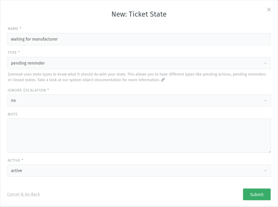

Esempio di stato ticket
Supponiamo di voler creare un nuovo stato che indichi che il ticket deve attendere una risposta da una terza parte (ad esempio, appaltatore di servizi o produttore) e vogliamo poter impostare un promemoria.
Per prima cosa diamo un nome appropriato al nuovo stato. In questo esempio lo chiamiamo «in attesa del produttore».
Come tipo di stato scegliamo «pending reminder». Questo indica che il ticket è ancora aperto e possiamo impostare un promemoria. Questo promemoria può essere utile se il nostro produttore a volte non risponde o se vogliamo ricordargli di darci una risposta.
Scegliamo «no» per «ignora escalation» perché vogliamo escalare i ticket anche se stiamo aspettando il feedback del produttore.
Il risultato nella finestra di dialogo di creazione sarà simile a questo:
Screenshot che mostra la finestra di dialogo di creazione stato ticket con esempio

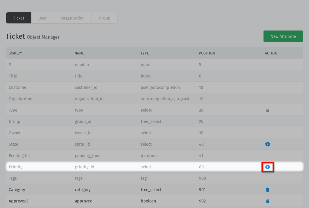

Priorità Ticket
Se le priorità preconfigurate non sono sufficienti per te o desideri modificarle, puoi farlo facendo clic sull’icona dell’ingranaggio nella riga della priorità nella scheda ticket:
Screenshot che mostra l'attributo priorità ticket evidenziato

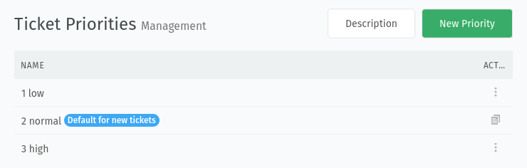

Gestione delle priorità
Nella schermata di configurazione della priorità, puoi aggiungere nuove priorità, disabilitare priorità o modificare priorità.
Screenshot che mostra la tabella delle priorità ticket predefinite
Per aggiungere una nuova priorità, fare clic sul pulsante «Nuova Priorità» nell’angolo in alto a destra. Per modificare una priorità esistente, fare semplicemente clic sulla priorità interessata. Questo aprirà una finestra di modifica.
È inoltre possibile clonare una priorità o impostarla su «Predefinita per nuovi ticket» facendo clic sul pulsante azione ⁝ e selezionando la funzione desiderata.
Predefinita per nuovi ticket significa che questa priorità viene utilizzata per ogni ticket creato di recente.
