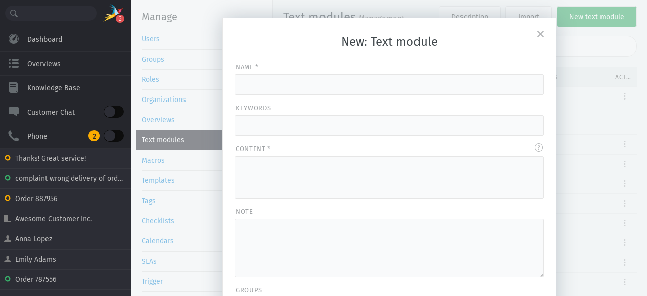

Qui puoi aggiungere nuovi moduli di testo, eliminarli o modificarli.
La creazione di parole chiave rende più facile trovare il modulo di testo corretto.
Puoi trovare i moduli di testo per nome o parola chiave.

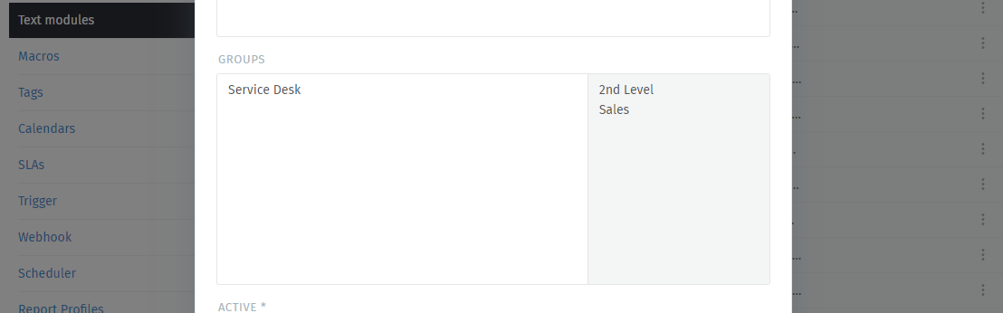

Se necessario, puoi limitare i moduli di testo a gruppi specifici. Con questo, puoi facilmente mantenere brevi gli elenchi dei moduli di testo e dedicare testi specifici a dove appartengono.
Puoi regolare le appartenenze ai gruppi per i moduli di testo in qualsiasi momento. Questo ti consente di avere il modulo di testo disponibile globalmente (nessun gruppo selezionato) o in uno o più gruppi specifici.
Esempio: Limitare i moduli di testo solo al gruppo di 2° Livello.

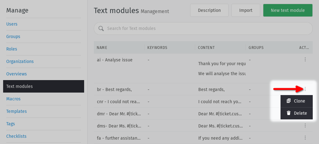

Elimina o Clona Moduli di Testo
Spesso è necessario creare moduli di testo simili o eliminarne di non necessari. Per questi casi, puoi cliccare sui 3 punti nella panoramica dei moduli di testo sul lato destro e selezionare l’azione corrispondente:
../_images/clone-or-delete-text-modules.png
Durante la clonazione, i moduli di testo con tutti gli attributi vengono duplicati e possono essere modificati in seguito.

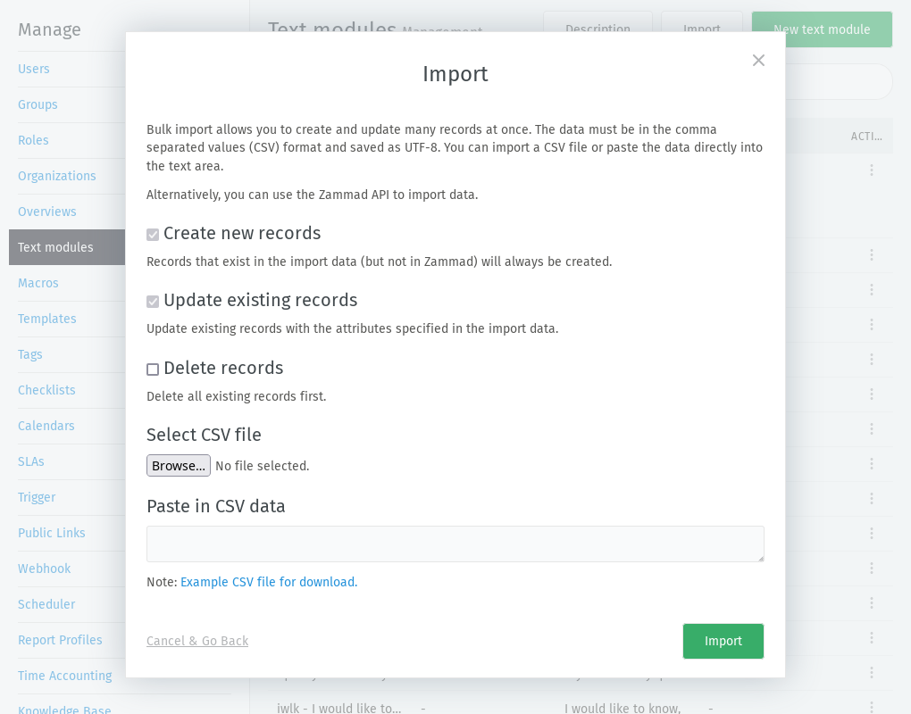

Importazione di Moduli di Testo tramite File CSV
Con l’azione di importazione puoi scaricare un file CSV di esempio e caricare il tuo file CSV.
Per ridurre il tasso di errore di modifiche di massa indesiderate, viene prima effettuata un’importazione di prova e alla fine appare un riepilogo. Se sei d’accordo con il riepilogo, l’importazione CSV verrà eseguita.
../_images/add-or-update-text-modules-by-importing-csv.png
