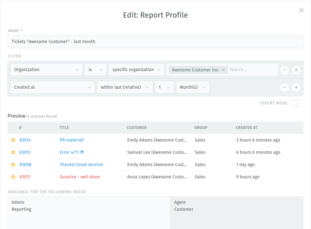

Esempio
Screenshot mostra la finestra di dialogo di creazione/modifica del profilo di report
Questo esempio mostra le statistiche di tutti i ticket dell’organizzazione «Awesome Customer Inc.» creati nell’ultimo mese. Questo profilo è limitato ai ruoli «Amministratore» e «Reporting».
