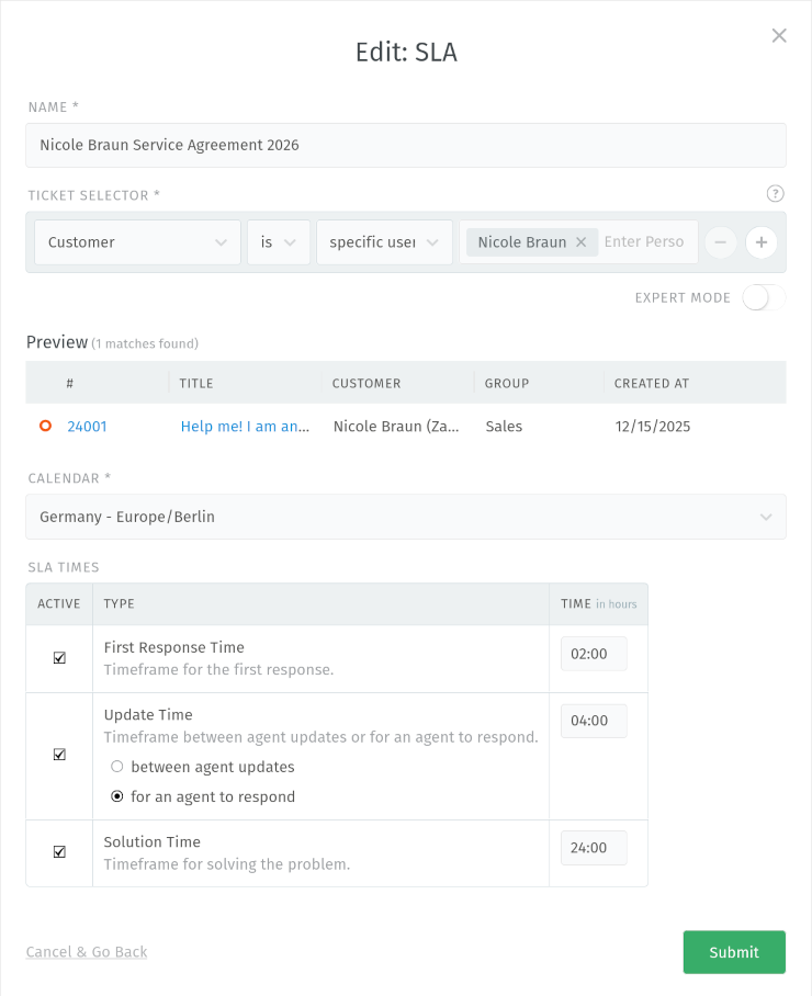

Crea un nuovo SLA cliccando sul pulsante Nuovo SLA. Per modificare uno SLA esistente, clicca sul pulsante Modifica nell’elenco SLA. Entrambe le azioni aprono la finestra di dialogo di configurazione SLA, dove puoi regolare le seguenti impostazioni:
Screenshot mostra la finestra di dialogo di configurazione per gli SLA

Nome
Fornisci un nome significativo per vedere rapidamente di cosa tratta l’SLA.
Selettore dei ticket
Specifica a quali ticket questo SLA dovrebbe applicarsi in base alle condizioni. Ciò significa che puoi filtrare i ticket controllando i loro attributi, ad esempio cliente, organizzazione o gruppo.

Anteprima
In base alla tua condizione, puoi vedere un’anteprima dei ticket corrispondenti per verificare se la tua condizione è corretta.
Calendario
Come accennato in precedenza, gli SLA utilizzano i calendari per calcolare i tempi di escalation. Scegli qui il calendario corretto, altrimenti il calcolo SLA potrebbe essere errato. Se non hai ancora impostato i tuoi orari di lavoro, vedi Calendari per saperne di più.
Tempi SLA
Definisci gli intervalli di tempo di escalation in base ai tuoi orari di lavoro. Sta a te decidere se impostare uno, due o tutti e tre i tempi. Quando viene raggiunto un tempo SLA, il ticket scala. Tieni presente: se definisci 8 ore lavorative al giorno, un intervallo di tempo SLA di 16 ore porterà a un’escalation del ticket in 2 giorni lavorativi.
  • Prima Risposta: Intervallo di tempo per la prima risposta (chiamata esterna, email). Questo tempo viene calcolato in base all’ora di creazione del ticket e non si resetta se sposti il ticket in un altro gruppo o applichi altre modifiche.
  • Tempo di Aggiornamento: Intervallo di tempo per ogni risposta successiva (chiamata esterna, email). Questo tempo conta dalla creazione del ticket (se non è impostata una prima risposta) o dopo l’ora dell’ultima risposta. Puoi scegliere tra due modalità:
    • tra aggiornamenti dell’agente: In questa modalità, gli agenti devono rispondere ogni intervallo definito, indipendentemente dal fatto che il cliente abbia risposto o meno.
    • per una risposta dell’agente: In questa modalità, gli agenti devono rispondere dopo che un cliente ha risposto. Nel caso in cui non ci sia una nuova risposta del cliente dopo l’ultima risposta dell’agente, non viene calcolato alcun tempo di escalation per l’aggiornamento del ticket.
  • Tempo di Soluzione: Intervallo di tempo per risolvere il problema e impostare il ticket su un tipo di stato chiuso. Questo calcolo ignora gli aggiornamenti del ticket a meno che non risolvano e chiudano il ticket.
Prima Risposta e Tempo di Soluzione possono applicarsi solo una volta per ticket. Tempo di Aggiornamento può applicarsi una volta (modalità «per una risposta dell’agente» quando non è stata ricevuta alcuna nuova risposta del cliente) o applicarsi più volte fino a quando il ticket non è stato risolto (modalità «tra aggiornamenti dell’agente»).
Per impostazione predefinita, gli stati in attesa di chiusura, in attesa di promemoria e chiuso vengono ignorati per il calcolo SLA. I ticket in uno di questi stati sono bloccati: vengono visualizzati come non escalati e i tempi di escalation non sono visibili. Tuttavia, non appena il ticket viene impostato su aperto (ad esempio, da una risposta del cliente), il ticket potrebbe escalare istantaneamente, a seconda della sua età e degli intervalli impostati.

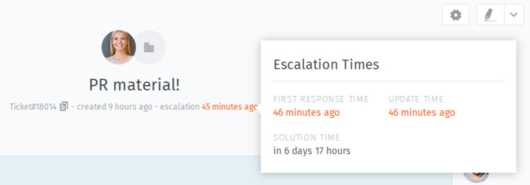

Tempi SLA in un Ticket
La vista dettagli del ticket fornisce un timestamp della prossima escalation. Passando il mouse sopra quel timestamp, gli agenti possono vedere tutti i prossimi tempi di escalation in un pop-up.
