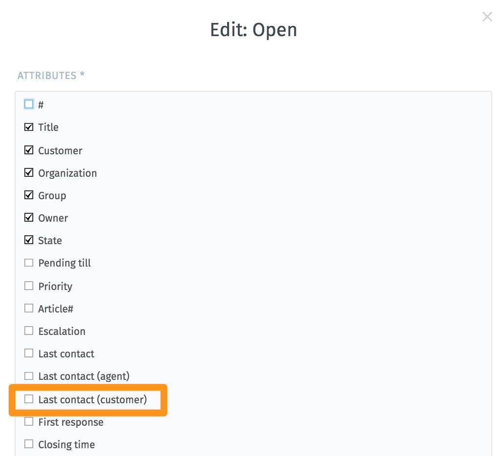

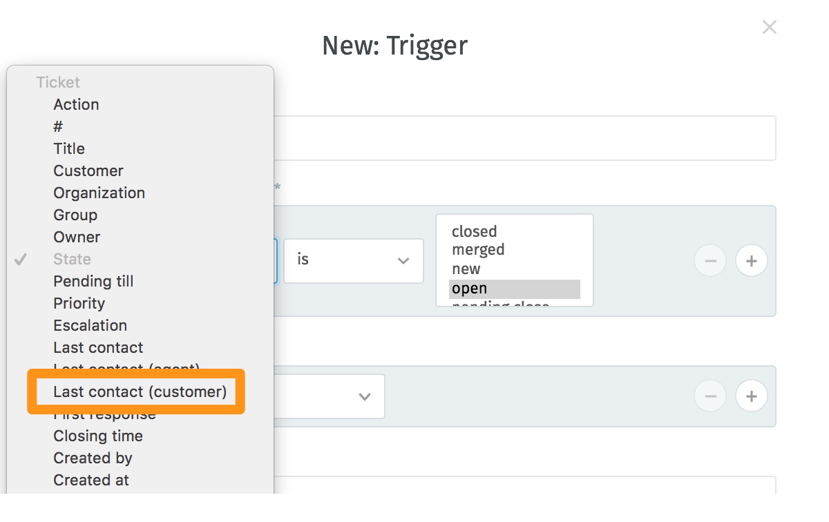

Comportamento Ultimo Contatto Ticket
Questa impostazione cambia il modo in cui Zammad aggiorna il valore di Ultimo Contatto di un ticket. Questo è piuttosto importante per le panoramiche e per ciò che ti aspetti dagli aggiornamenti dei ticket di un cliente.
Utilizza l’ora di inizio dell’ultimo thread del cliente (che può consistere in più articoli).
Se questa opzione viene scelta, Zammad aggiornerà il valore dell’ultimo aggiornamento solo una volta se un cliente risponde. Dopodiché, Zammad attenderà una reazione di un agente.
Questo è utile se vuoi lavorare i ticket nell’ordine del loro primo aggiornamento. Questo non cambierà l’ordine dei ticket se i clienti decidono di «spingere» il ticket interessato.
Utilizza l’ora dell’ultimo articolo del cliente.
Impostando questa opzione, Zammad aggiornerà sempre il valore dell’ultimo aggiornamento. Ciò significa che se si ordina per Ultimo Aggiornamento, l’ordine dei ticket cambierà se i clienti «spingono» il ticket.
../_images/Zammad_Helpdesk_-_Open.jpg ../_images/Trigger-last-contact.jpg
Valore ultimo contatto utilizzato su Panoramiche
Valore ultimo contatto utilizzato su Trigger

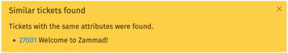

Rileva Creazione Ticket Duplicati
Questa impostazione attiva il meccanismo di rilevamento dei ticket duplicati durante la creazione del ticket. Se vengono trovati ticket simili nel sistema, verrà mostrato un avviso appropriato all’utente che tenta di creare un ticket.
../_images/ticket-duplicate-detection-warning.png
Un Esempio di Avviso Ticket Duplicato
Puoi scegliere quali attributi del ticket verranno confrontati selezionandoli nel campo Attributi da confrontare. Solo se il valore dell’attributo del ticket fornito dall’utente nel modulo di creazione del ticket è uguale all’attributo in un ticket esistente, verrà mostrato l’avviso.
Anche il titolo dell’avviso e il messaggio di avviso sono configurabili.
Puoi limitare il rilevamento solo a determinati ruoli utente. Per impostazione predefinita, solo gli agenti vedranno l’avviso.
Se non desideri mostrare i ticket corrispondenti come parte dell’avviso, puoi impostare l’impostazione Mostra ticket corrispondenti nell’avviso su no.
