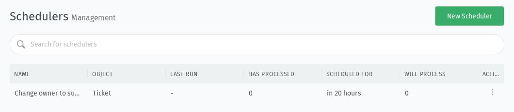

Gestisci i Job dello Scheduler
Puoi trovare la configurazione dello scheduler nelle impostazioni di amministrazione sotto Gestisci > Scheduler. Crea un nuovo job dello scheduler cliccando sul pulsante Nuovo Scheduler nell’angolo in alto a destra. Questo aprirà una finestra di dialogo in cui potrai definire il tuo job dello scheduler. Per modificare uno scheduler esistente, clicca semplicemente sulla riga e la finestra di dialogo si aprirà nuovamente. Il menu azioni ︙ contiene le opzioni per clonare o eliminare il job dello scheduler.
Dopo aver creato almeno un job dello scheduler, troverai una tabella nell’area principale. Lì potrai vedere informazioni aggiuntive come quanti oggetti sono stati elaborati nell’ultima esecuzione e quanti verranno elaborati nella prossima.
Screenshot mostra la gestione dello scheduler di Zammad

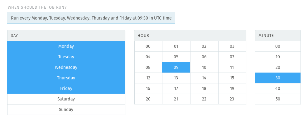

Ora di Esecuzione
Definisci ora/e e giorno/i in cui il job dello scheduler dovrebbe essere eseguito. Clicca semplicemente sulle voci della tabella giorno e ora per selezionare e deselezionare gli elementi. Puoi vedere un’anteprima testuale di ciò che hai configurato sopra le tabelle.
Screenshot mostra la selezione di data e ora nella configurazione del job dello scheduler

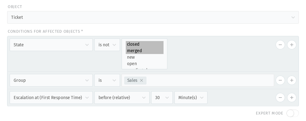

Definisci la Condizione dell’Oggetto
Definisci una condizione per specificare gli oggetti interessati su cui vuoi applicare modifiche o eseguire un’azione. Se non hai familiarità con le condizioni in Zammad, puoi trovare una spiegazione nella pagina Condizioni oggetto. La disponibilità degli attributi dipende dal contesto dell’oggetto selezionato.
Screenshot mostra la definizione della condizione dell'oggetto nella configurazione del job dello scheduler
