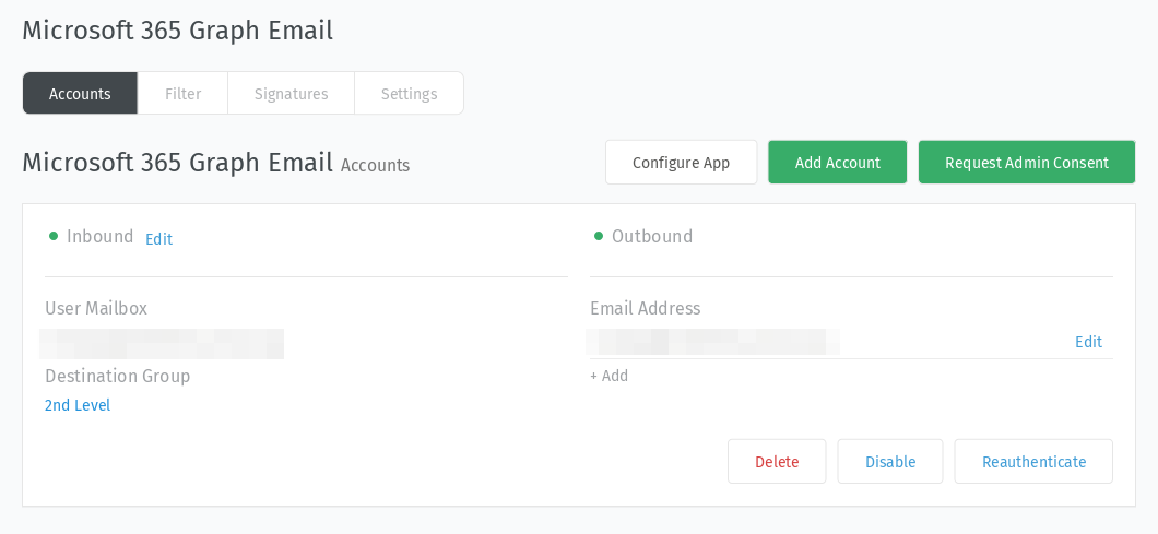

Email Microsoft 365 Graph
Collega un account Microsoft 365 (precedentemente «Office 365») a Zammad tramite API Graph.
Pannello delle impostazioni email
