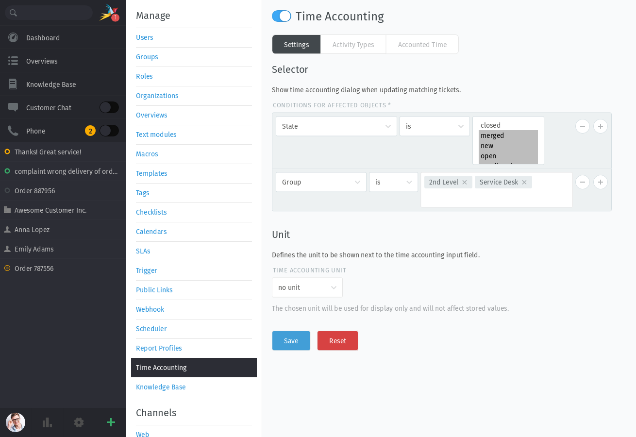

Se vuoi sapere quanto tempo impieghi per ogni progetto o ticket, abilita la contabilità del tempo (attiva l’interruttore in alto a sinistra della pagina).
Schermata di Gestione della Contabilità del Tempo in Zammad
Come Funziona
Impostazioni

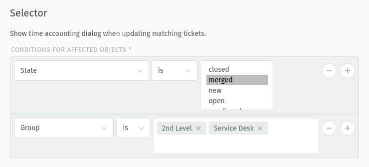

La contabilità del tempo di Zammad utilizza il Selettore (filtro) del ticket per verificare se un ticket è considerato per la contabilità del tempo o meno. Se un ticket è applicabile, Zammad chiederà all’agente di indicare quanto tempo è stato necessario per elaborare il passaggio corrente del ticket.
Affinché Zammad possa mostrare la finestra di dialogo di contabilità del tempo a un agente, l’agente deve aggiornare il ticket insieme a un articolo di qualsiasi tipo. La parte dell’articolo è obbligatoria.
Tuttavia, la finestra di dialogo di contabilità del tempo non è obbligatoria e può essere annullata dai tuoi agenti se necessario. Non puoi imporre la contabilità del tempo.
Se un ticket non è più considerato per la contabilità del tempo, il tempo già contabilizzato verrà preservato.
Suggerimento
Il selettore si applica allo stato del ticket prima che vengano salvate modifiche agli attributi. Ciò significa che se il tuo agente sta per chiudere un ticket mentre scrive un articolo, il selettore del ticket deve corrispondere allo stato del ticket prima della chiusura affinché appaia la finestra di dialogo della contabilità del tempo.
Suggerimento
👋 Cerchi una spiegazione più approfondita sulle condizioni? 🤓
Molte impostazioni di condizione in Zammad, indipendentemente dal fatto che siano nell’ambito del ticket o meno, riappaiono in diversi punti di Zammad. Per questo motivo abbiamo creato una sezione di documentazione dedicata per evitare contenuti duplicati.
Dai un’occhiata a Condizioni oggetto per saperne ancora di più! 🎉
Selettore di ticket per la contabilizzazione del tempo

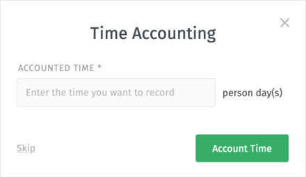

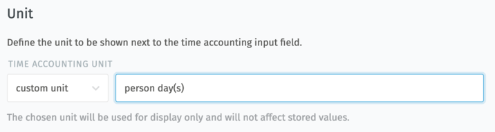

Per impostazione predefinita, gli agenti registrano il tempo come un input numerico senza unità. Tuttavia, è possibile mostrare un’unità specifica configurando l’impostazione Unità, che fornisce diverse opzioni:
nessuna unità
Comportamento predefinito, nessuna unità viene mostrata accanto al valore del tempo.
ora(e)
Mostra ora(e) come unità accanto al valore del tempo.
quarto d’ora(i)
Mostra quarto d'ora(i) come unità accanto al valore del tempo.
minuto(i)
Mostra minuto(i) come unità accanto al valore del tempo.
unità personalizzata
Mostra un’unità personalizzata che può essere specificata come input libero.
Unità di Contabilità del Tempo
Avvertimento
L’unità di contabilità del tempo configurabile è utilizzata solo per la visualizzazione!
Nessuna trasformazione numerica verrà applicata ai valori, l’unità viene utilizzata solo per indicare agli agenti in quali unità viene contabilizzato il loro tempo. I valori originali del tempo verranno preservati.

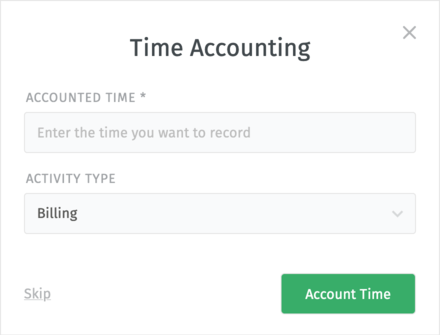

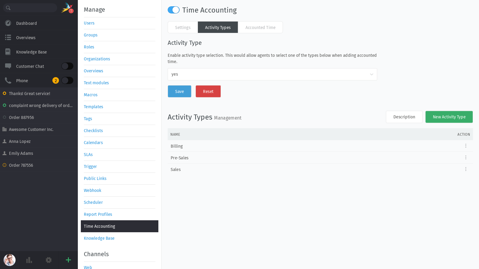

Tipi di attività
I Tipi di Attività possono essere utilizzati per raggruppare insieme le diverse voci di contabilità del tempo dei ticket. Ad esempio, voci pertinenti a un tipo «Fatturazione».
Tipologie di attività di contabilità del tempo
Quando abiliti la registrazione del Tipo di Attività, gli agenti potranno selezionare un tipo da questo elenco.
Selezione del Tipo di Attività di Contabilità del Tempo per gli Agenti
Inoltre, una colonna con un tipo di attività associato verrà visualizzata per una voce nella tabella Attività sotto la scheda Tempo Contabilizzato.

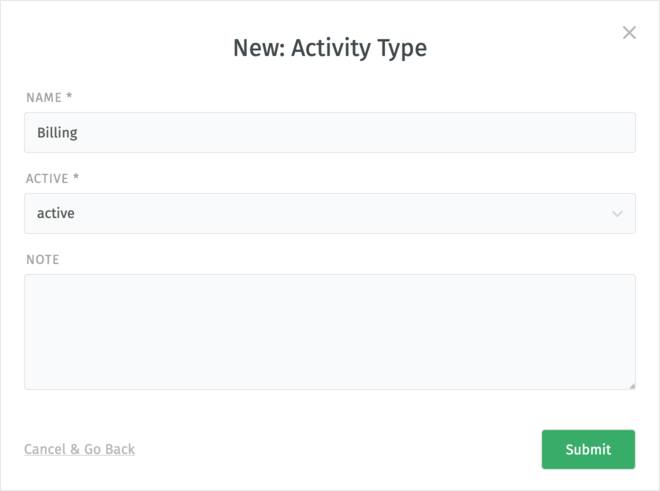

Puoi gestire i tipi di attività disponibili in questa schermata come qualsiasi altro oggetto Zammad. Solo i tipi attivi saranno disponibili per la selezione durante la registrazione di nuovi tempi. Se un tipo di attività ha tempo contabilizzato, viene comunque visualizzato nei ticket e incluso nella panoramica del tempo contabilizzato.
Finestra di dialogo Nuovo Tipo di Attività di Contabilità del Tempo
I tipi di attività possono essere impostati come predefiniti e, in tal caso, saranno pre-selezionati per gli agenti quando viene loro chiesto di registrare il loro tempo. È anche possibile deselezionare il tipo di attività predefinito, nel qual caso nessun tipo verrà pre-selezionato e gli agenti potranno fare la loro scelta.

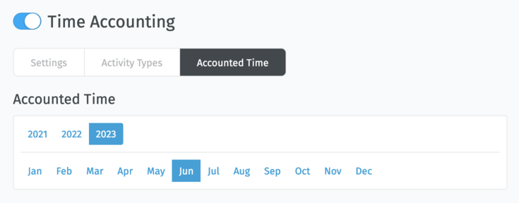

Sotto la scheda Tempo Contabilizzato, Zammad fornisce una sezione per rivedere tutti i tempi contabilizzati per i tuoi ticket. I tempi contabilizzati sono visualizzati per anno e mese.
Se hai ticket che si sovrappongono a diversi mesi, puoi differenziare per unità di tempo e unità di tempo totali (ad esempio, per consentire la fatturazione parziale) nel file scaricato.
Seleziona il mese corretto
Di solito vuoi fatturare il tempo contabilizzato di mesi diversi da quello corrente. Seleziona semplicemente l’anno e il mese pertinenti per ricevere i tempi contabilizzati e le informazioni sui ticket.
