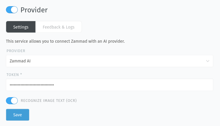

Impostazioni
Lo screenshot mostra la configurazione del provider AI in Zammad
Provider
Puoi scegliere tra diversi provider supportati:
  • Zammad AI
  • OpenAI
  • Ollama
  • Anthropic
  • Azure AI
  • Mistral AI
  • Personalizzato (Compatibile OpenAI)
In base al provider che scegli, Zammad visualizza diversi campi che puoi configurare.
Suggerimento
Tieni presente che il tuo provider AI potrebbe richiedere alcune configurazioni prima di poterti connetterti. È questo il caso per Azure AI. Poiché questa configurazione esula dalla portata di questa documentazione, fai riferimento alla documentazione del servizio che stai utilizzando.
Nota
Il servizio AI a cui ti sei abbonato non è disponibile? Questo è solo il primo passo. Aggiungeremo presto più provider! Se vuoi supportarci o hai bisogno del provider il prima possibile, contatta il nostro dipartimento vendite!
Token
Aggiungi qui il tuo token API che hai ricevuto dal tuo provider. Non confonderlo con i token con cui un modello linguistico di grandi dimensioni (LLM) ha a che fare quando elabora una richiesta.
URL
Fornisci l’URL o l’indirizzo IP del tuo provider. Questo è richiesto per Ollama e provider compatibili OpenAI.
URL (Completamenti)
Solo per Azure AI come provider. Aggiungi l’endpoint dove è disponibile il tuo modello di generazione di testo.
Modello
Inserisci qui il nome esatto del modello. Questo modello deve essere disponibile lato provider. Lascialo vuoto (se non obbligatorio) per utilizzare il valore predefinito mostrato come segnaposto.
Riconoscimento Testo Immagine (OCR)
Zammad ti permette di utilizzare il riconoscimento ottico dei caratteri (OCR) per estrarre testo dalle immagini. Questo può essere utile se ricevi spesso messaggi di errore o altre informazioni importanti, presenti solo nelle immagini.
Semplicemente attiva o disattiva l’interruttore. Tieni presente che l’utilizzo di questa funzionalità può causare un elevato consumo di token.
Modello OCR
Specifica un modello da utilizzare per la funzionalità OCR. Lascialo vuoto per utilizzare il modello predefinito del tuo provider.
Nota: il campo si chiama URL (OCR) per Azure AI e si aspetta un URL dove è disponibile il modello OCR invece del modello stesso.
Dopo aver fornito le informazioni, assicurati di cliccare il pulsante Salva e attivare le funzionalità AI.

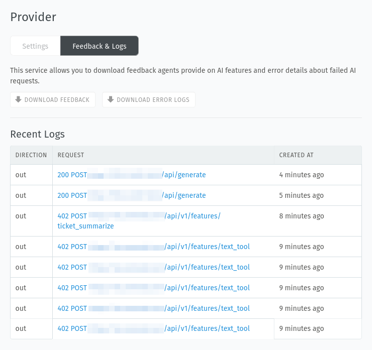

Feedback & Log
In cima alla pagina delle impostazioni, puoi passare alla scheda Feedback & Log.
Lo screenshot mostra le impostazioni del provider AI con la scheda "Feedback & Log" attivata
Download
I tuoi agenti possono fornire feedback come pollice su o giù e lasciare un commento nel caso abbiano dato pollice giù. Puoi scaricare questo feedback così come i log degli errori. Entrambi i download forniscono un file Excel (.xlsx) con le informazioni richieste.
Log Recenti
Zammad mostra anche le ultime richieste e risposte nell’interfaccia utente. Quindi nel caso qualcosa non funzioni, dai un’occhiata lì. Quando apri una voce, puoi trovare la richiesta così come la risposta dal tuo provider AI.
