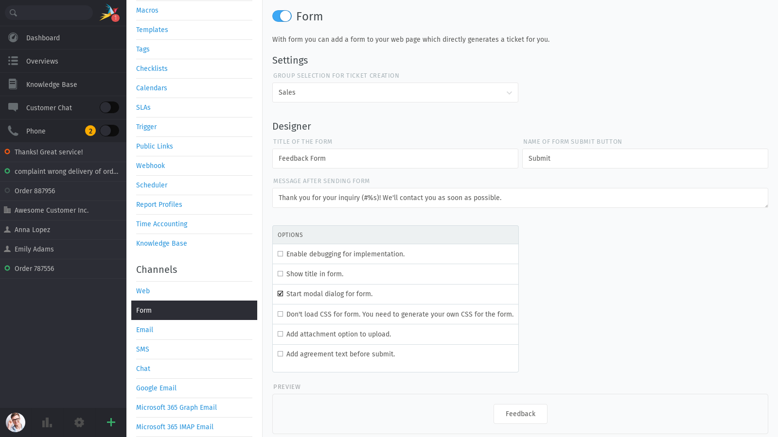

Pagina di gestione moduli Zammad

Impostazioni
Zammad viene fornito con determinate impostazioni per i moduli.
Attivo
Per impostazione predefinita il canale modulo è inattivo. Usa l’interruttore davanti a «Modulo» per attivare questo canale.
I moduli non verranno visualizzati sul tuo sito web se il canale non è attivo. Questo non influisce sull”anteprima del modulo sulla pagina delle impostazioni dei canali.

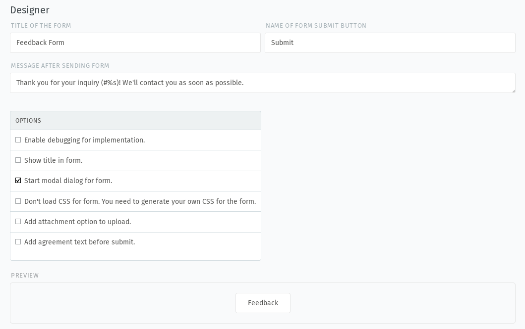

Il progettista di moduli di Zammad ti supporta con la configurazione iniziale del tuo modulo.
Quindi parliamo delle opzioni che fornisce il progettista.
Titolo del modulo
Scegli come dovrebbe essere chiamata l’intestazione del modulo. Questa impostazione è rilevante solo se scegli di visualizzare il titolo del modulo nel modulo.
Predefinito: Modulo di Feedback
Nome del pulsante di invio del modulo
Se il nome visualizzato predefinito del pulsante di invio di Zammad non si adatta, puoi fornire la tua formulazione con questa opzione. Verrà usato ogni volta che il modulo viene mostrato.
Message after sending form
After your user pressed the submit button, they will be provided with a message containing the ticket number of the newly created ticket.
Default after sending a form will look like so:
Thank you for your inquiry (#31015)!
We'll contact you as soon as possible.
Opzioni
Zammad fornisce le seguenti opzioni di configurazione aggiuntive per il tuo modulo.
Abilita debug per implementazione
Questa opzione attiva informazioni di debug dettagliate nella console degli strumenti di sviluppo del tuo browser.
Avvertimento
Questa opzione non dovrebbe essere attiva su moduli produttivi!
Mostra titolo nel modulo
Questa impostazione appartiene all’impostazione Titolo del modulo e fornirà il titolo del modulo all’interno della finestra di dialogo del modulo se selezionata.
Avvia finestra modale per il modulo
Se selezionato, il modulo verrà aperto in una modale cliccando un pulsante. Non selezionare questa opzione ti permette di integrare nativamente il modulo all’interno del body del tuo sito web.
Indipendentemente da ciò che selezioni qui, il modulo è sempre caricato completamente se il tuo utente naviga la pagina contenente il modulo.
Questa opzione è impostata per impostazione predefinita.
Non caricare CSS per il modulo. Devi generare il tuo CSS per il modulo.
Per impostazione predefinita il modulo di Zammad viene fornito con CSS di base. Questo potrebbe non adattarsi al design del tuo sito web o addirittura interferire con esso.
Selezionare questa opzione ti permette di progettare liberamente il modulo senza dover sovrascrivere direttive esistenti.

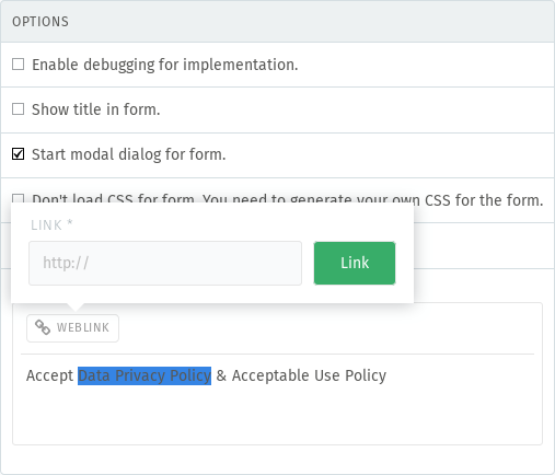

Aggiungi testo di accordo prima dell’invio
Se abilitato, questo ti permetterà di definire un testo che il modulo visualizzerà insieme a una casella di controllo. In tal modo puoi assicurarti che il tuo modulo si conformi ai requisiti legali, ad esempio fornendo note sulla privacy dei dati che l’utente deve accettare prima di inviare il modulo.
Lo screenshot mostra il progettista di moduli con l'impostazione testo di accordo attivata e testo selezionato per aggiungere un collegamento ipertestuale.
Zammad fornisce un modulo di testo libero con capacità limitate. Usa il pulsante 🔗 Collegamento Web per aggiungere collegamenti a passaggi di testo evidenziati.
Questo ti permette di collegare ad es. alle tue informazioni sulla privacy o ToS.

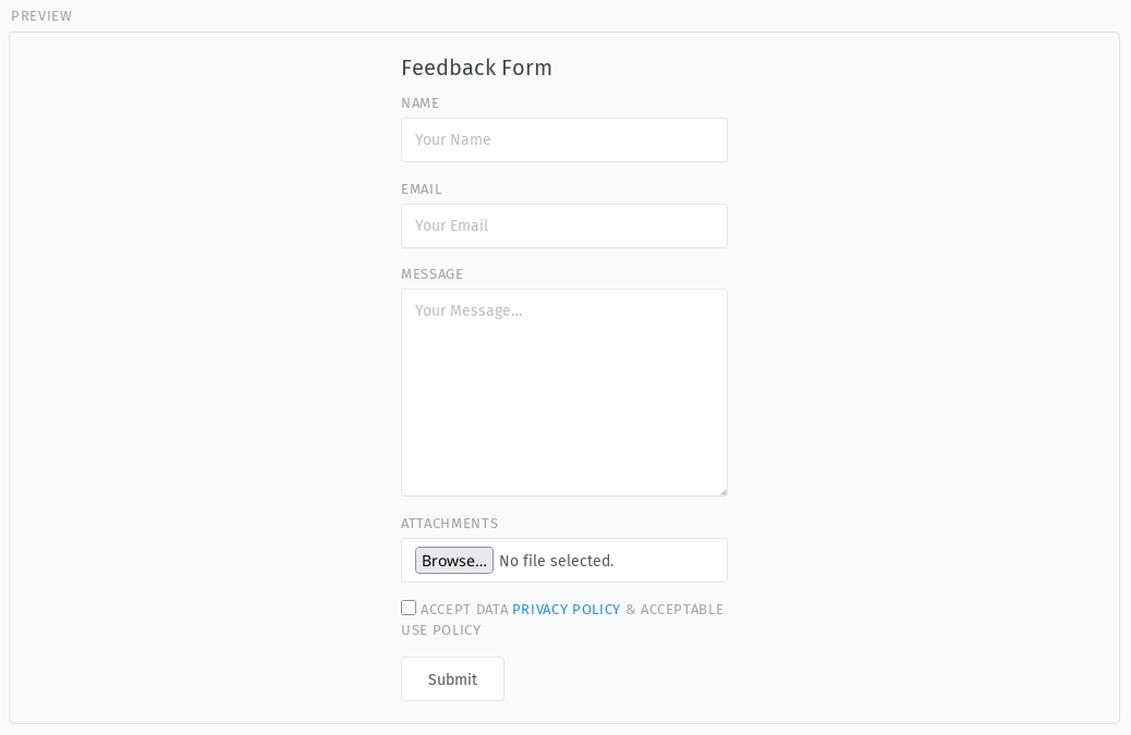

Anteprima
Sotto le opzioni del modulo, Zammad fornisce una sezione anteprima per visualizzare le impostazioni che hai appena scelto. Per impostazione predefinita, vedrai un pulsante chiamato Feedback.
Cliccare sul pulsante aprirà la modale del modulo. Se il canale modulo è impostato su attivo, sei già in grado di creare ticket anche da questa modalità anteprima.
Screenshot che mostra la sezione anteprima per il modulo appena configurato

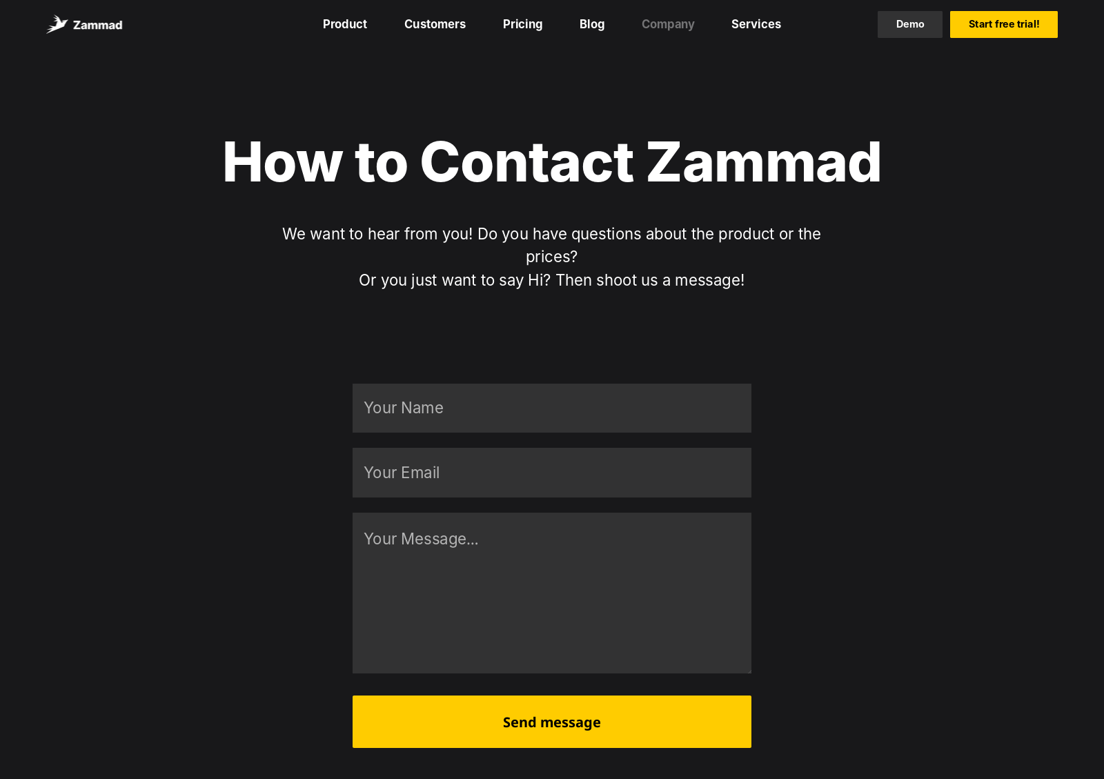

Prendi il sito web Zammad come esempio, la versione del modulo incorporato può apparire come segue se applichi CSS personalizzato ad esso.
Screenshot che mostra il sito web zammad.com con modulo web incorporato
