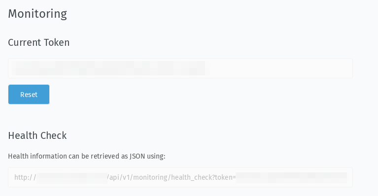

Oltre all’indicazione nella pagina di monitoraggio, puoi anche utilizzare uno strumento di monitoraggio esterno per monitorare lo stato di salute di Zammad. Per richiedere lo stato di salute di Zammad, devi fornire la chiave API (token) allo strumento di monitoraggio esterno. Puoi copiare il token dal campo «Token attuale» così come l’intero endpoint API del tuo sistema («Controllo integrità» campo), in cui il token API è già incluso.
Screenshot che mostra Token attuale e Controllo integrità
Screenshot che mostra Token e Controllo integrità
In aggiunta a ciò, puoi reimpostare il token generato automaticamente per assicurarti che i sistemi di monitoraggio già configurati non funzionino più. Quindi, utilizza questo pulsante «Reset» solo se sai cosa stai facendo!

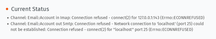

Sono stati trovati problemi
Indicatore in Zammad:
Screenshot che mostra il monitoraggio con problemi
Risposta API:
   "healthy": false,
   "message": "Failed to run background job #1 'TicketArticleCommunicateEmailJob' 1 time(s) with 2 attempt(s).;Channel: Email::Account in  Imap: Connection refused - connect(2) for 127.0.0.1:143 (Errno::ECONNREFUSED);Channel: Email::Account out  Smtp: Connection refused - Network connection to 'localhost' (port 25) could not be established: Connection refused - connect(2) for \"localhost\" port 25 (Errno::ECONNREFUSED)",
   "issues": [
      "Failed to run background job #1 'TicketArticleCommunicateEmailJob' 1 time(s) with 2 attempt(s).",
      "Channel: Email::Account in  Imap: Connection refused - connect(2) for 127.0.0.1:143 (Errno::ECONNREFUSED)",
      "Channel: Email::Account out  Smtp: Connection refused - Network connection to 'localhost' (port 25) could not be established: Connection refused - connect(2) for \"localhost\" port 25 (Errno::ECONNREFUSED)"
