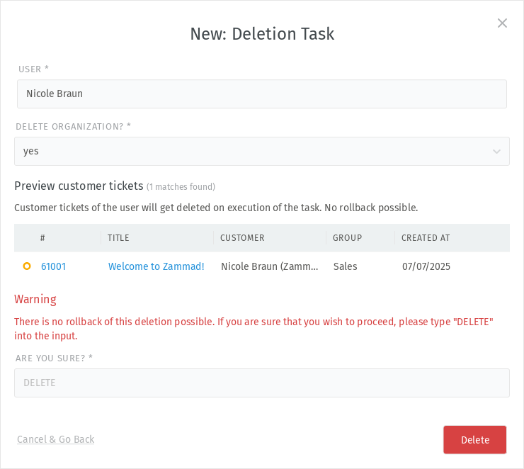

Indipendentemente da dove avvii l’attività di eliminazione, la finestra di dialogo è sempre la stessa e consiste nelle seguenti sezioni:
  • Utente: l’utente è pre-selezionato oppure puoi cercare un utente digitandone il nome.
  • Elimina organizzazione: opzionale; disponibile solo se l’utente è l’ultimo utente dell’organizzazione.
  • Anteprima ticket cliente: mostra un’anteprima del ticket interessato. Sii consapevole che questa è solo un’anteprima e potrebbe cambiare, a seconda del tempo di esecuzione.
  • Conferma: questa è una funzione di sicurezza in cui devi digitare manualmente DELETE per assicurarti di non eliminare dati per errore.
Screenshot mostra la finestra di dialogo per la creazione di un'attività di eliminazione.

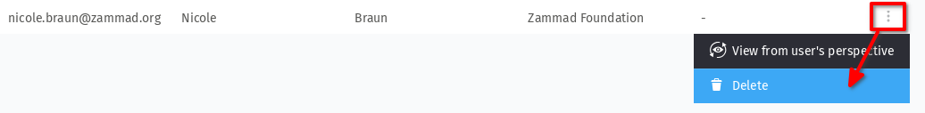

Gestione Utenti
Per eliminare un utente e i suoi ticket dalla gestione utenti, individua semplicemente l’utente in questione (ad es. cercandolo) e scegli Elimina dal menu delle azioni tramite il pulsante ︙ nella tabella utenti:
Screenshot mostra un utente dalla gestione utenti e il menu delle azioni con sezioni evidenziate.

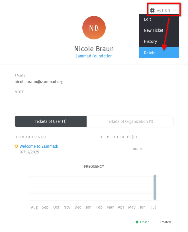

Schermata Dettaglio Utente
Per eliminare un utente e i suoi ticket dalla schermata dettaglio utente, scegli Elimina dal menu delle azioni nell’angolo in alto a destra:
Screenshot mostra una finestra di dialogo dettaglio utente e il menu delle azioni con sezioni evidenziate.

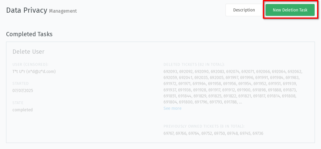

Attività Privacy Dati
Puoi trovare la sezione privacy dei dati nelle impostazioni di Zammad sotto Sistema > Privacy Dati. Per creare un’attività di eliminazione, usa il pulsante Nuova Attività di Eliminazione nell’angolo in alto a destra. La differenza rispetto alle due opzioni menzionate è che devi prima cercare l’utente nella finestra di dialogo. Tutto il resto è uguale.
Screenshot mostra la sezione privacy dei dati nelle impostazioni di Zammad con sezioni evidenziate.
In questa sezione, puoi anche vedere i log delle attività di eliminazione pianificate e completate. Continua a leggere nella sezione successiva per saperne di più.

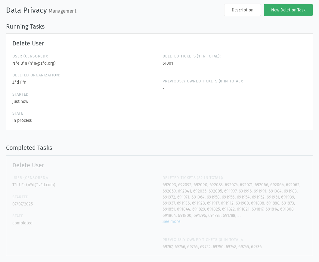

Monitora le Attività di Eliminazione
Per ogni utente che elimini, un’attività di eliminazione viene aggiunta alla coda di eliminazione. Potrebbero essere necessari fino a dieci minuti affinché il sistema elabori la tua richiesta. A seconda della quantità di ticket dell’utente, l’eliminazione stessa può richiedere del tempo. Puoi vedere i messaggi di stato di queste attività in due posti:
  • Gestione privacy dati (impostazioni admin di Zammad)
  • Flusso di attività (aprendo la dashboard; le voci delle attività di eliminazione sono visibili solo per gli utenti con permesso admin.data_privacy)
Per ogni utente eliminato, puoi vedere due voci: una quando l’attività viene creata e una quando l’attività è terminata.

Gestione privacy dati nelle impostazioni di amministrazione
Screenshot mostra la sezione privacy dei dati nelle impostazioni di Zammad con un'attività completata e una in corso

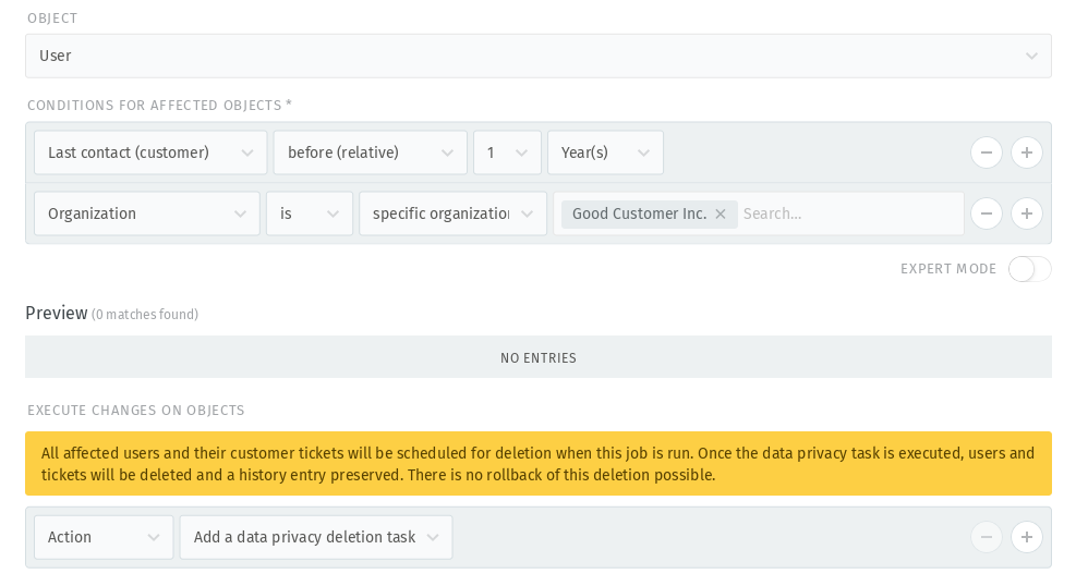

Eliminazione Automatica tramite Scheduler
Nel caso in cui desideri ripulire automaticamente vecchi clienti con i loro ticket o clienti o organizzazioni specifici, puoi farlo creando un’attività di scheduler. Tale attività di scheduler controlla quali utenti sono interessati in base alle condizioni ed esegue a orari e giorni predefiniti.
L’oggetto pertinente è Utente e l’azione da eseguire è Azione > Aggiungi un’attività di eliminazione per la privacy dei dati. Puoi creare una condizione per restringere gli utenti che desideri esattamente eliminare. Un esempio di base di uno scheduler potrebbe essere il seguente:
Screenshot mostra una configurazione importante dello scheduler per un'attività di eliminazione
Puoi eliminare solo i ticket se scegli Ticket come oggetto nell’attività dello scheduler. Questo ti dà un’azione aggiuntiva chiamata Elimina immediatamente che fa esattamente questo. I clienti di questi ticket non vengono eliminati.
