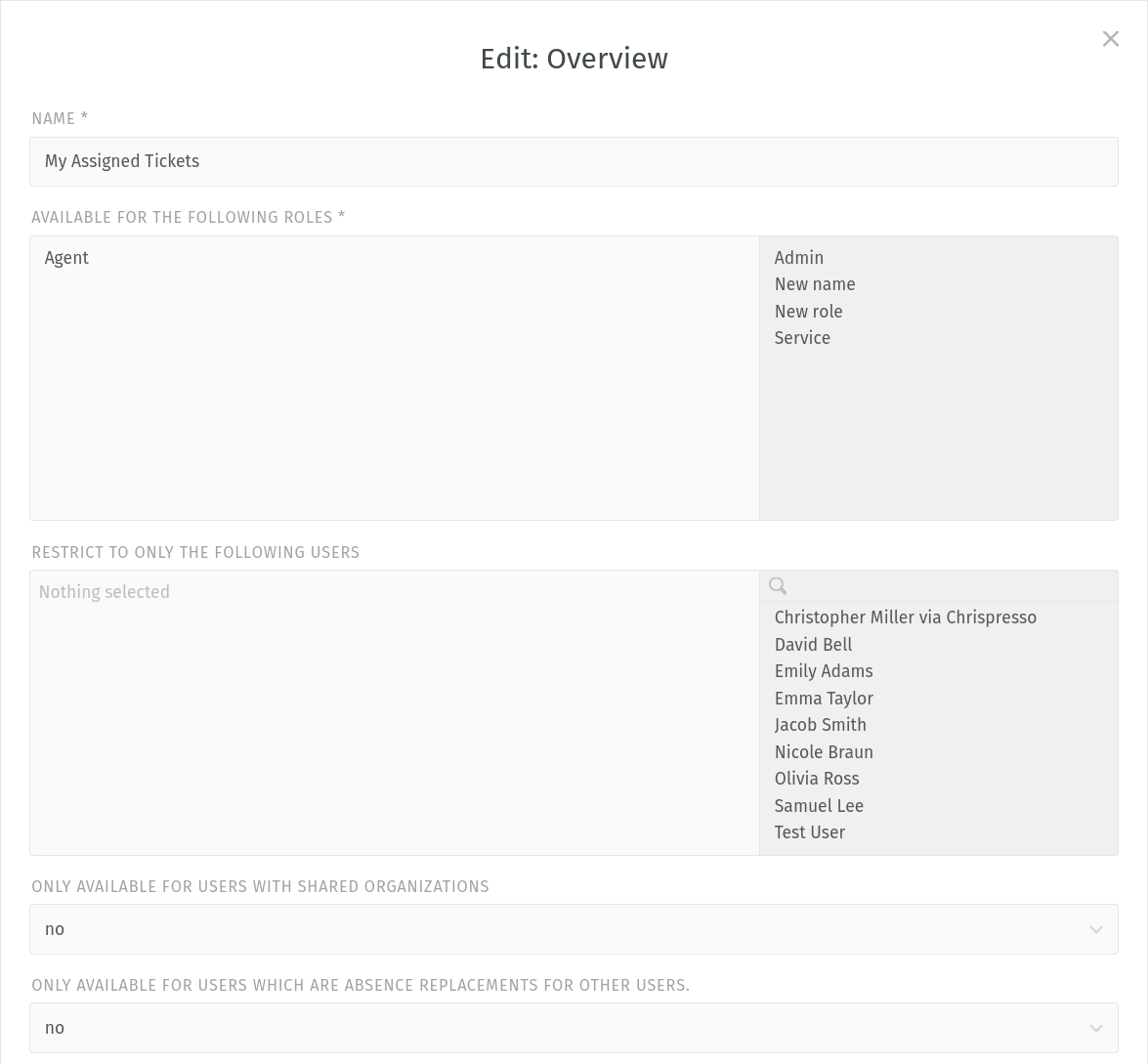

I seguenti attributi possono essere impostati durante la creazione o la modifica delle panoramiche. Dai un’occhiata sotto lo screenshot dove puoi trovare una spiegazione per ogni campo.
../_images/restriction-and-availability-of-overviews-for-roles-and-users.png
Disponibile per i seguenti ruoli / Limita solo ai seguenti utenti
Definisci i ruoli che dovrebbero vedere e utilizzare la panoramica in questione.
Se la tua panoramica è piuttosto specifica per un sottogruppo di utenti del tuo ruolo, usa l’opzione «Limita solo ai seguenti utenti» per limitare ulteriormente la visibilità della panoramica agli utenti definiti.
L’impostazione «disponibile per i seguenti ruoli» è obbligatoria.
Disponibile solo per utenti con organizzazione condivisa
Questo è importante se il ruolo disponibile è un cliente. Se selezioni «Sì» o «No» dipende se vuoi che uno dei contatti del tuo cliente veda tutti i ticket della loro organizzazione.
Suggerimento
Organizzazione condivisa è un’impostazione nella gestione delle organizzazioni. Vedi Organizzazioni per maggiori informazioni.
«Utenti» si riferisce anche al ruolo cliente in questo caso.
Disponibile solo per utenti che sono sostituti di assenza per altri utenti
Questa selezione si riferisce all’impostazione nelle preferenze utente (immagine del profilo / iniziali dell’agente nell’angolo sinistro > profilo > fuori sede). Se questa opzione è selezionata, questa panoramica viene visualizzata solo per gli utenti che sono stati impostati come sostituti. Vedi «Funzione fuori sede» nella documentazione utente per maggiori dettagli.
Ad esempio: L’Agente A è in vacanza e l’Agente B si occuperà dei suoi ticket. Quindi può essere impostata una panoramica che mostra solo all’Agente B tutti i nuovi ticket dell’Agente A per questo periodo di tempo, senza doverli cercare separatamente.

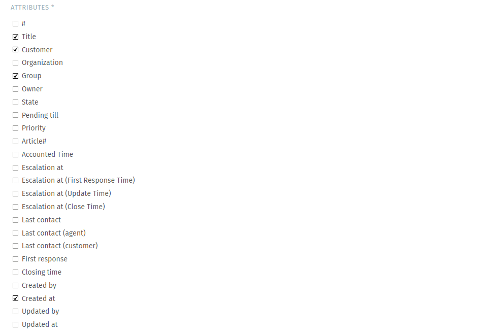

Quali attributi (intestazioni di colonna) devono essere mostrati nella panoramica?
Con questa impostazione puoi selezionare le intestazioni della tua panoramica. A seconda di quali informazioni sono importanti in questa selezione, possono essere visualizzate individualmente. Per questo esempio «Non assegnati e aperti», la panoramica sarebbe così:
../_images/attribute-selection-for-overviews.png
Queste impostazioni possono anche essere regolate individualmente dagli amministratori in un secondo momento (nella panoramica, in alto a destra: Opzioni).
Nota
Si prega di notare che le impostazioni delle colonne e dell’ordinamento della panoramica sono impostazioni globali che influenzano tutti gli utenti che visualizzano tali panoramiche.
