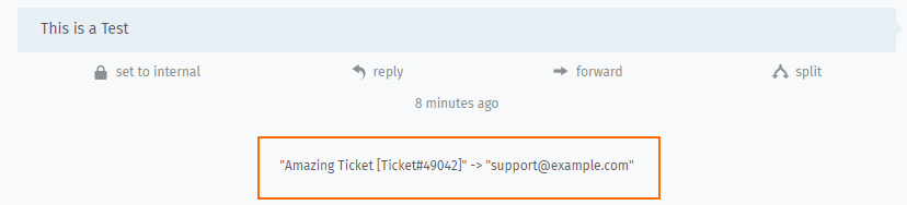

Системске поруке су назначене на сличан начин као и аутоматски одговори. Корисници их не могу видети у изворном облику и приказују се само као следећи индикатори:
Примљена пошта као чланак системског пошиљаоца
