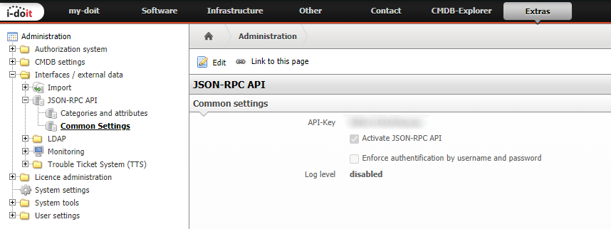

Захтева i-doit API додатак. Обавезно проверите да ли је исправно подешен. Користите следећа подешавања:
Active:
YesEnforce authentication by username and password:
No

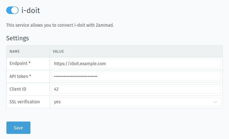

To set it up, enable the integration in the Zammad admin settings under System > Integrations > i-doit:
- Endpoint
Основни URL ваше i-doit инсталације.
- API кључ
Found in the i-doit admin area under Interfaces / external data > JSON-RPC API > Common Settings.
- Клијент ID
A unique name to identify Zammad within i-doit. Zammad does not require you to enter a value here, but i-doit might!
- SSL провера
Овде можете одлучити да ли ће сертификат вашег i-doit система бити проверен или не. У случају да користите прилагођене сертификате, молимо погледајте и како да их додате у Zammad.
Danger
Имајте на уму да искључивање SSL провере носи безбедносни ризик. Требало би је искључити само привремено или ради тестирања. Уколико је искључена, сертификати неће бити верификовани, што значи да ће било који достављени сертификат бити признат.

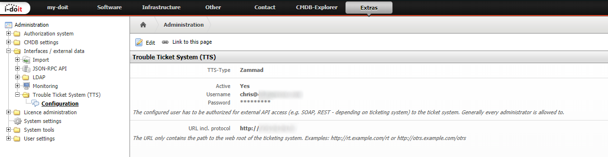

Enable this integration in the i-doit admin settings under Interfaces / external data > Trouble Ticket System (TTS) > Configuration:
- TTS-Type
Zammad- Корисничко име / лозинка
Креденцијали за пријаву Zammad оператера.
Овај оператер мора имати дозволу за читање за све групе које планирају да користе i-doit интеграцију.
Можда ћете чак желети да направите наменски налог оператера само за ову интеграцију (у супротном, ако оператер икада промени своју лозинку, мораћете да се сетите да је освежите и овде).
- URL адреса укључујући и протокол
https://your.zammad.domain
