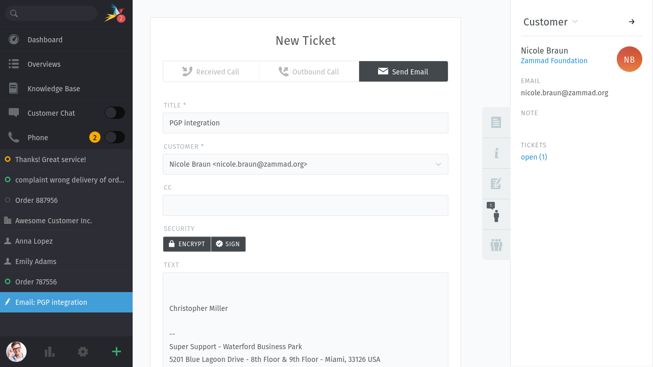

Снимак екрана за отварање тикета са дугмићима за шифровање и потписивање
Када је PGP укључен, дугмићи 🔒 Шифровање и ✅ Потписивање појавиће се у дијалогу новог тикета.
Белешка
Дугме за потписивање није видљиво?
Имајте на уму да се потписивање имејл порука заснива на налогу одлазне поште. То значи да морате да изаберете групу повезану са имејл адресом пошиљаоца, којој је додељен приватни кључ.

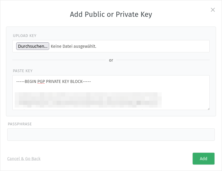

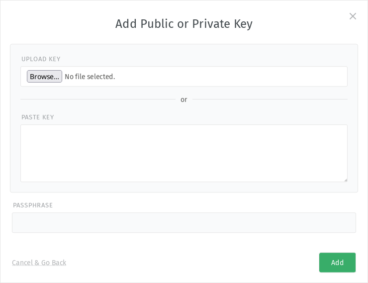

Увоз кључева из датотеке
Можете да увезете кључ из датотеке у одељку Отпреми кључ:
Снимак екрана додавања кључа путем датотеке
Подржани формати кључева: овде је подржан ASCII armor као и бинарни GPG формат (у основи било који формат кључа који подржава GPG).
Увоз кључева налепљивањем текста
Такође можете да налепите садржај кључа у одељак Налепи кључ:
Снимак екрана додавања кључа путем налепљивања текста
Подржани формат кључа: Имајте на уму да је овде подржан само ASCII armor формат.

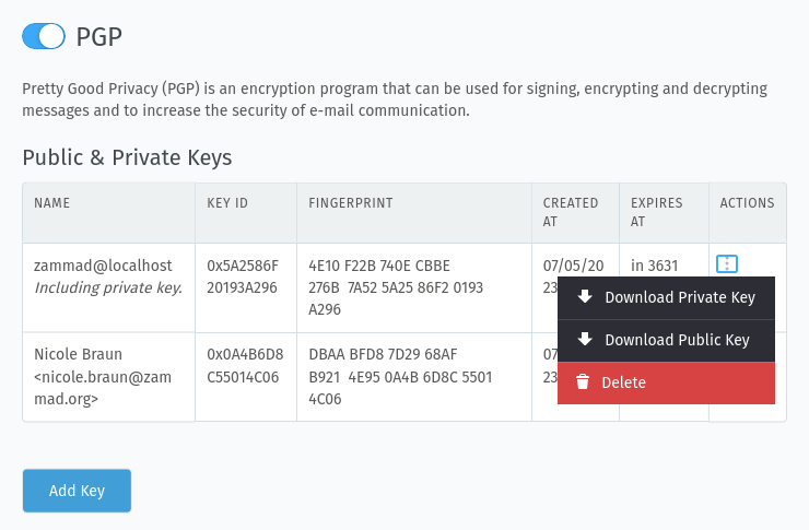

Брисање кључева
Ако желите да избришете одређени кључ, то можете учинити тако што ћете кликнути на мени у колони радње и изабрати избриши:
Снимак екрана брисања кључа
Преузимање кључева
Ако желите да преузмете своје кључеве, то можете учинити и путем одговарајућих дугмића за радњу. У зависности од врсте кључа, можете изабрати да ли желите да преузмете приватни или јавни кључ.
