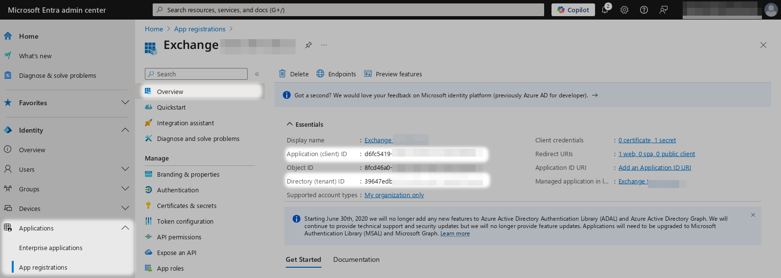

  • In the Overview tab in Entra, you can find the values for „Application (client) ID” and „Directory (tenant) ID”. Copy and paste both into the corresponding fields in Zammad’s app config dialog. If you don’t have it open, click the Connect Exchange App button.

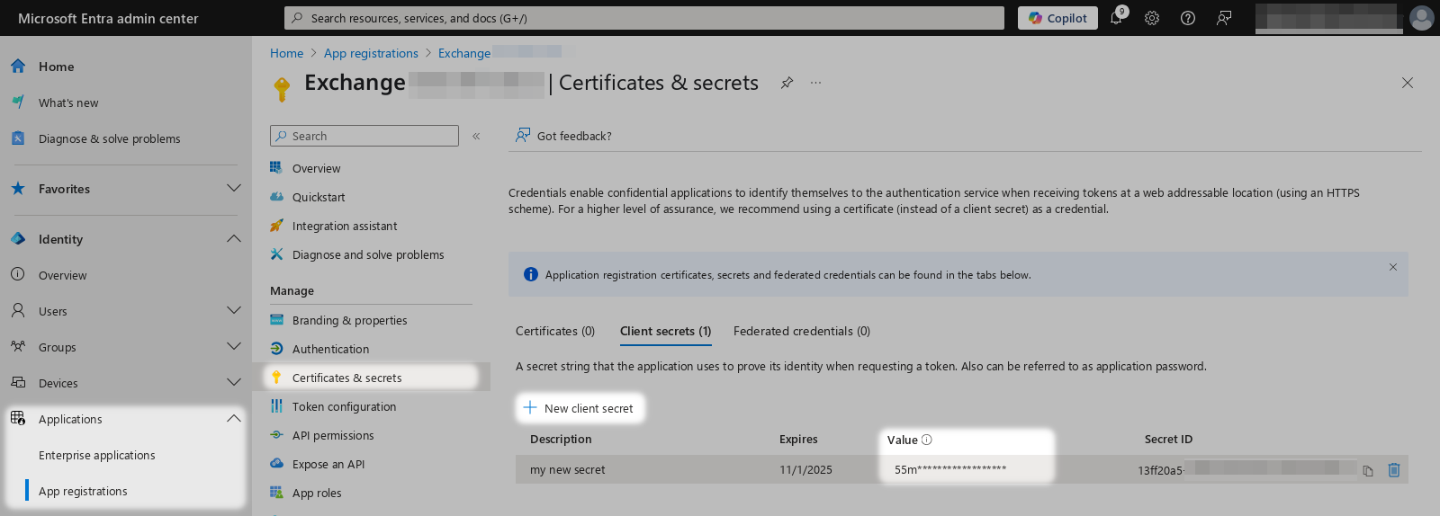

  • You can create a secret in Entra in the Certificates & secrets tab. Select New client secret, add a name and choose an expiration time. You can find the created secret now in the Value column (not the Secret ID). Copy and paste it into the app configuration dialog in Zammad.

Снимак екрана који приказује приказ апликације у Microsoft Entra admin центру
Снимак екрана који приказује шифру апликације у Microsoft Entra admin центру

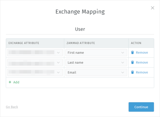

У другом кораку, одаберите који Exchange атрибут ће бити мапиран на који Zammad атрибут. Препоручено је мапирање бар имејл адресе, имена и презимена.
Снимак екрана који приказује Exchange дијалог мапирања у Zammad-у
After configuring the mapping, confirm it with a click on the Continue button. Zammad analyzes the configuration and the entries then and presents you an overview of your configuration. Confirm it by selecting Save configuration.
