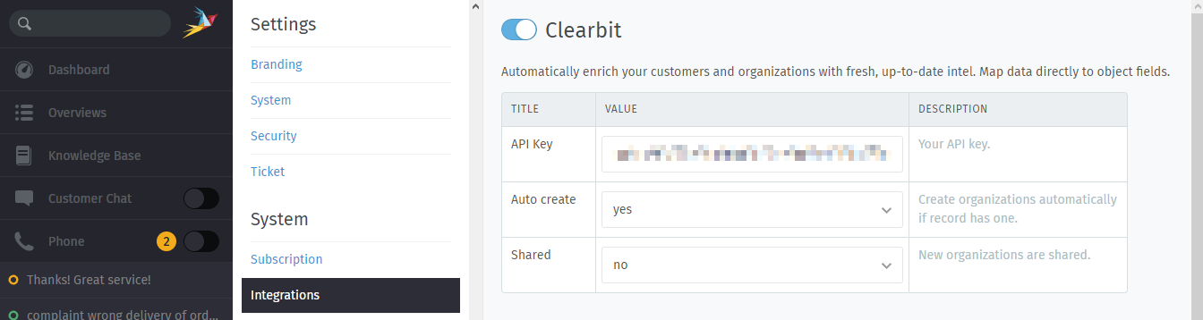

Подешавање Clearbit-а је заиста једноставно и брзо! Само се пријавите на свој Clearbit налог, идите на API и копирајте тајни API кључ.
Now switch to your Zammad instance and go to System > Integrations > Clearbit in the admin settings. Paste your API key into the API Key field and decide if Zammad should create unknown organizations automatically, if the user does not have one already (and Clearbit knows it). The shared option decides if the new organizations should be shared ones.
Белешка
Ако нисте сигурни коју опцију да одаберете, боље се држите „не”. Такође можете сазнати више о организацијама овде.

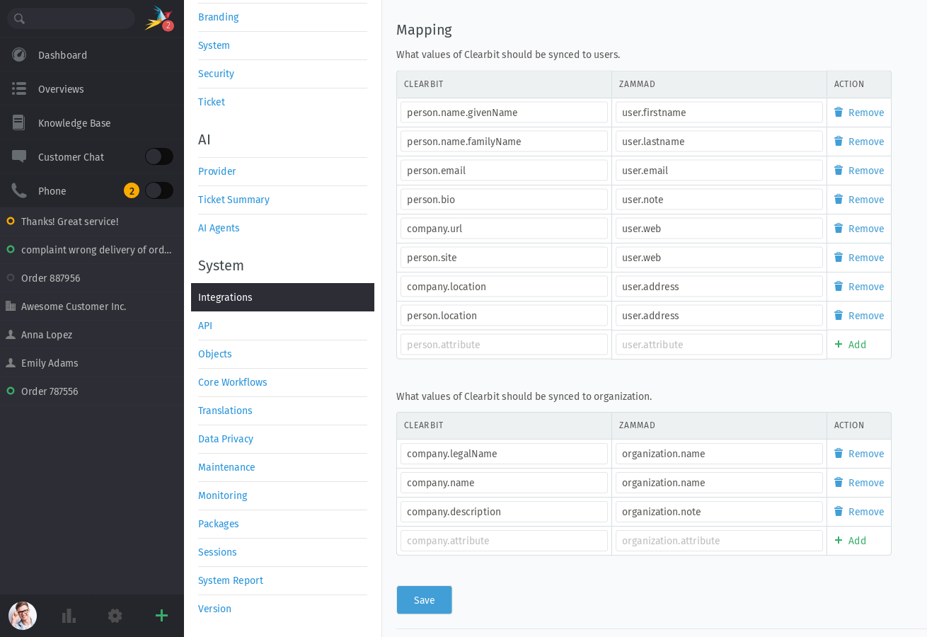

Опција мапирања функционише слично мапирању унутар Exchange и LDAP синхронизације. Можете додати још мапирања за нпр. прилагођена поља ако вам треба више информација које Clearbit може да пружи.

Ако сте задовољни са горе одабраним подешавањима и вашим мапирањем, само сачувајте промене и укључите Clearbit интеграцију. Zammad ће сада почети да испитује Clearbit API чим вас корисници контактирају.
Белешка
Zammad се не синхронизује са Clearbit-ом редовно, већ на захтев ако је потребно. Ово понашање штеди у броју API позива.
../../_images/zammad-mapping.png
