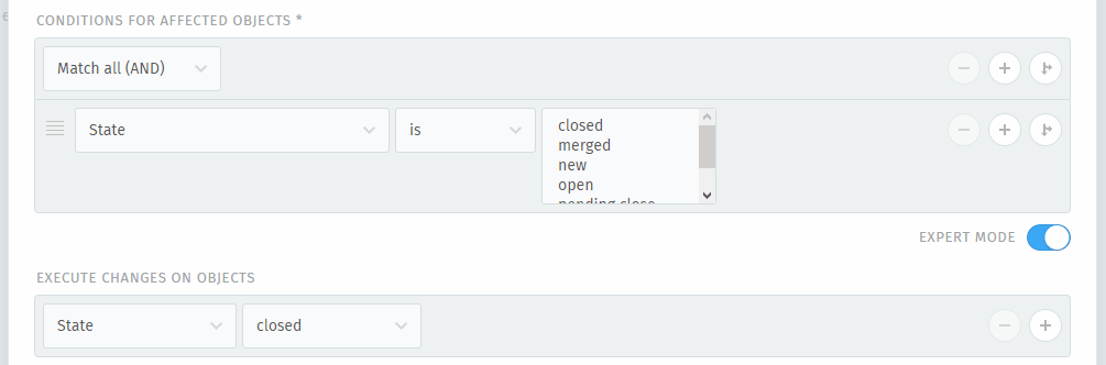

Abilitare la modalità esperto all’interno delle condizioni del tuo ticket ti permette di utilizzare gli operatori AND / OR / NOT per qualsiasi metodo supportato. Puoi decidere individualmente quale flusso di lavoro richiede questa configurazione avanzata. Questa sezione presuppone che tu abbia già dato un’occhiata alle basi.

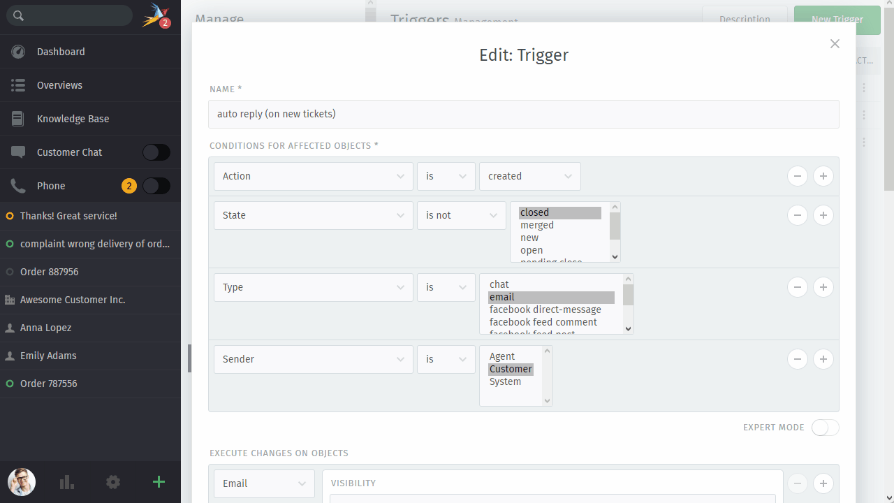

Passaggio alla modalità esperto
Puoi abilitare o disabilitare la modalità esperto in qualsiasi schermata di condizione supportata. Per farlo, usa semplicemente l’interruttore modalità esperto in basso a destra sotto l’area condizioni per gli oggetti interessati.
Screencast che mostra l'abilitazione della modalità esperto nella finestra di dialogo del trigger

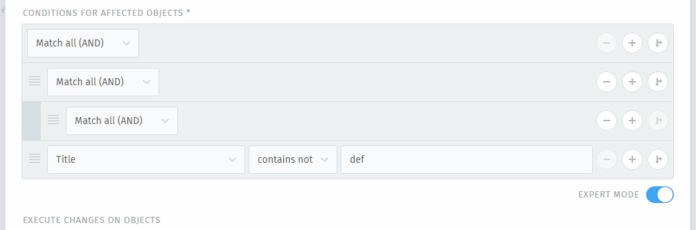

Aggiunta di condizioni e blocchi logici
Utilizzando l’icona Icona per aggiungere un nuovo blocco subclause puoi aggiungere nuovi blocchi logici. Nuovi blocchi verranno aggiunti sotto l’oggetto su cui stai utilizzando l’icona Icona per aggiungere un nuovo blocco subclause.
Il livello verrà automaticamente impostato a un livello inferiore rispetto all’oggetto su cui lo stai utilizzando.

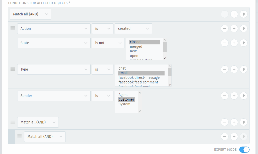

Lo stesso comportamento si applica anche alle condizioni all’interno dei blocchi logici!
Screencast che mostra l'aggiunta di nuove condizioni ai blocchi logici
