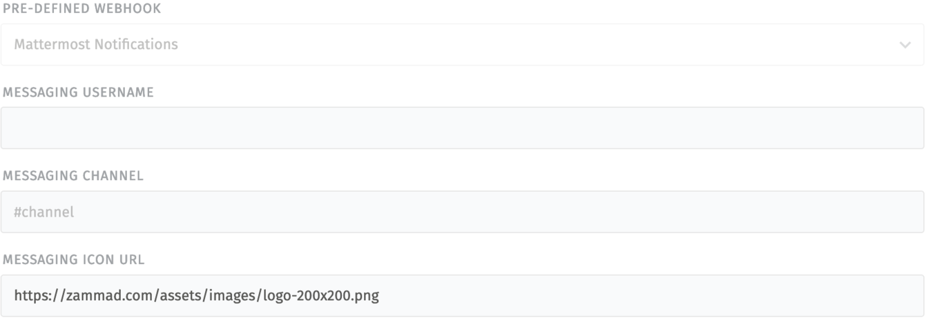

Webhook Predefinito
Questo campo viene visualizzato solo per webhook predefiniti! Serve solo come riferimento a un webhook predefinito. Non è possibile modificarlo per webhook esistenti. A seconda del tipo di webhook predefinito, potrebbero essere visualizzati campi aggiuntivi sotto questo. Possono essere utilizzati per ulteriori personalizzazioni del comportamento del webhook.
Esempio per Mattermost:
Campi aggiuntivi del webhook predefinito

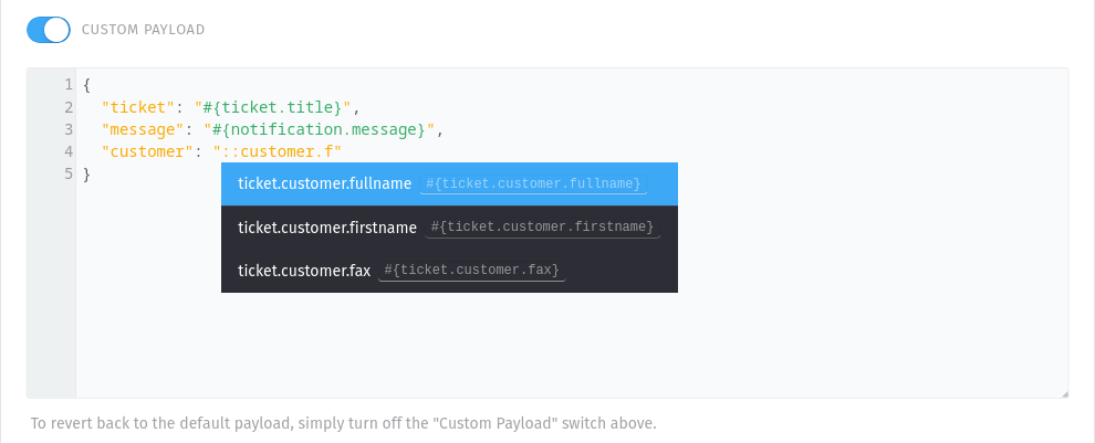

Payload Personalizzato
Per impostazione predefinita, è disattivato e il webhook invierà sempre il payload-webhook-predefinito all’endpoint di destinazione. Quando attivato, verrà mostrato un editor di codice sottostante, dove puoi configurare un payload personalizzato per il tuo webhook in formato JSON. Per inserire Variabili supportati, usa : : o inserisci #{ per l’autocompletamento.
Suggerimento
  • L’uso delle variabili è limitato rispetto ad altri contesti. Alcune funzionalità non sono disponibili nei webhook (ad esempio, l’estensione .value, la traduzione (#{t(object.attribute)}) e le funzioni di formattazione dell’ora (#{dt(object.time_attribute, [...]). Assicurati di selezionare una variabile dai suggerimenti di autocompletamento.
  • Il payload personalizzato deve avere una sintassi JSON valida! L’editor di codice evidenzierà eventuali problemi di sintassi. Inoltre, non sarà possibile salvare una struttura JSON non valida.
  • I webhook predefiniti forniranno sempre un payload personalizzato iniziale, specifico per il servizio associato.
Editor di codice payload personalizzato con autocompletamento variabili
Un esempio base della struttura è il seguente:
  "ticket": "#{ticket.title}",
  "message": "#{notification.message}",
  "customer": "#{ticket.customer.fullname}"
