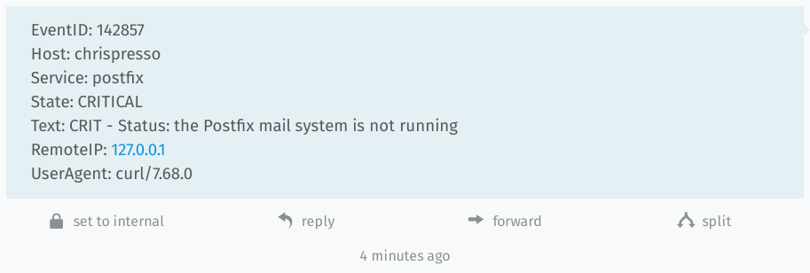

Quando viene ricevuta una notifica, Zammad crea un nuovo articolo contenente i dettagli dell’evento che l’ha attivata:
Corpo articolo Checkmk
Questi dettagli provengono dai campi elencati di seguito, che corrispondono ai parametri forniti da Checkmk ($NOTIFY_*).

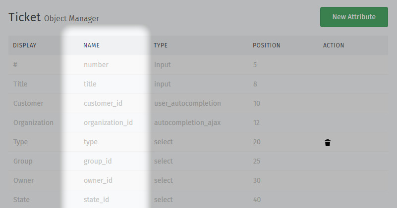

Il pannello degli attributi dell'Object Manager visualizza nomi di attributi integrati e personalizzati.
Trova un elenco completo degli attributi dei ticket nell’Object Manager.
Gli attributi dei ticket sono completamente opzionali e possono essere utilizzati per personalizzare i ticket che Checkmk crea. (Nota che questi attributi verranno ignorati se un nuovo evento appartiene a un ticket esistente.)

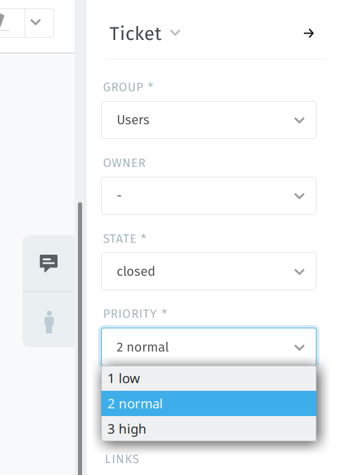

gruppo e priorità
Fai riferimento ai menu a discesa nel pannello del ticket:
-F "group=Users"
-F "priority=3 high"
Vedi i valori possibili per determinati attributi nel pannello del ticket.
