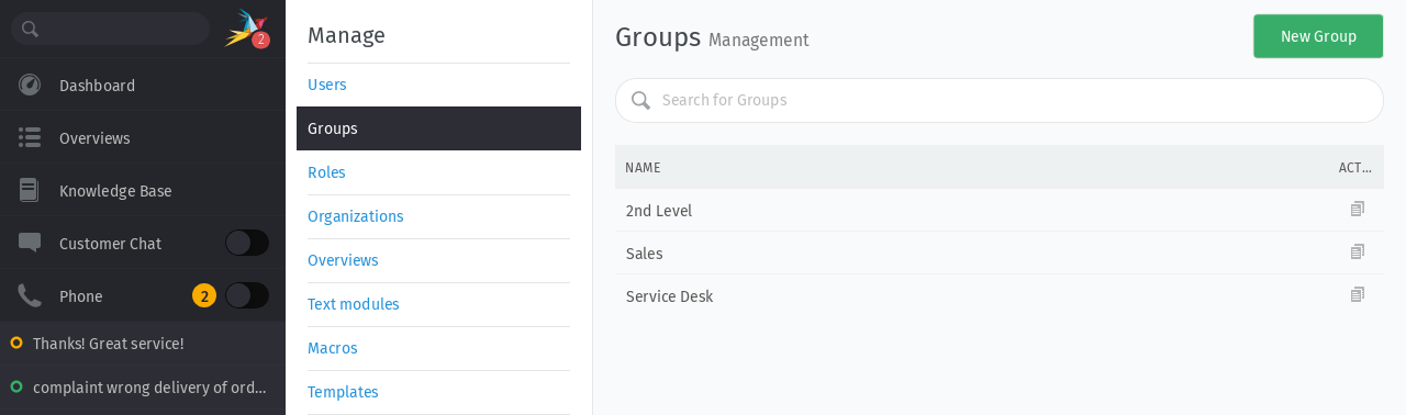

Подешавања групе
Кликните на групу да бисте је уредили или кликните на Нова група да бисте додали нову групу.
Снимак екрана који приказује управљање групом у Zammad-у
Без обзира да ли ћете уредити или додати нову групу, свака група долази са следећим подешавањима која можете да прилагодите по потреби.
Обратите пажњу да се групе не могу уклонити.
