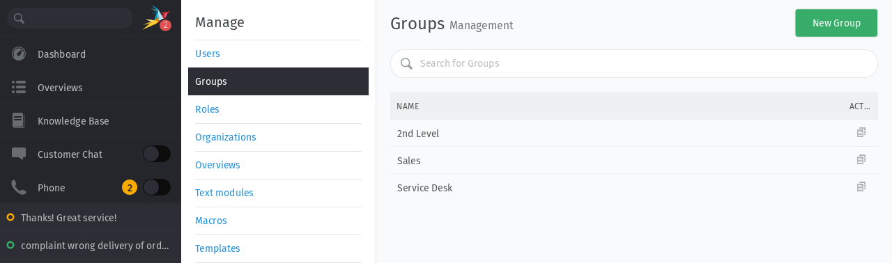

Impostazioni Gruppo
Fai clic su un gruppo per modificarlo, o fai clic su Nuovo gruppo per creare un nuovo gruppo.
Screenshot che mostra la gestione dei gruppi di Zammad
Indipendentemente dal fatto che tu stia per modificare o creare un nuovo gruppo, ogni gruppo viene fornito con le seguenti impostazioni che puoi regolare secondo necessità.
