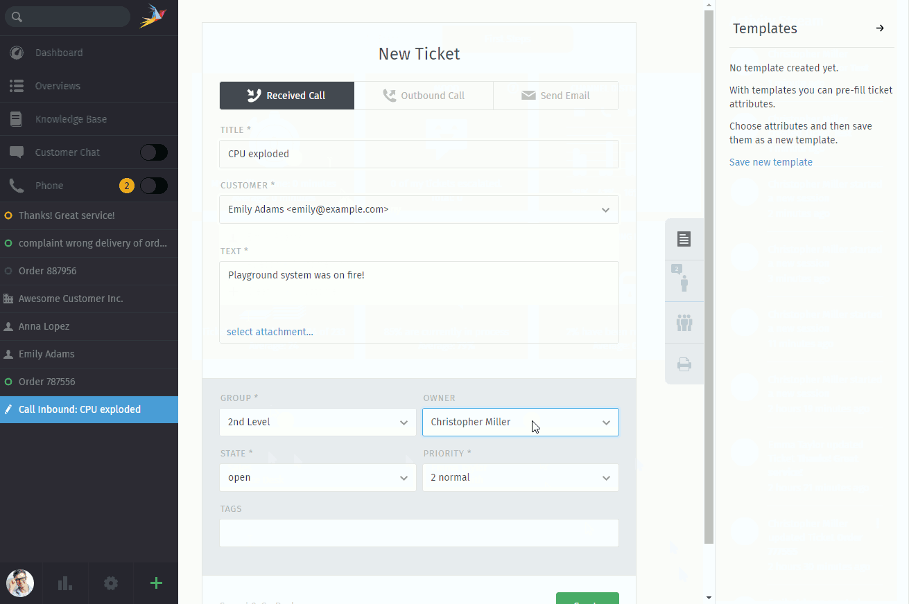

L’integrazione i-doit apparirà sotto una nuova scheda 🖨 nel pannello del ticket.¶
L’integrazione i-doit aggiunge una nuova scheda nel pannello ticket di Zammad dove puoi aggiungere link a dispositivi i-doit esistenti per un facile riferimento. (Vedi la nostra documentazione utente per scoprire come funziona in pratica).

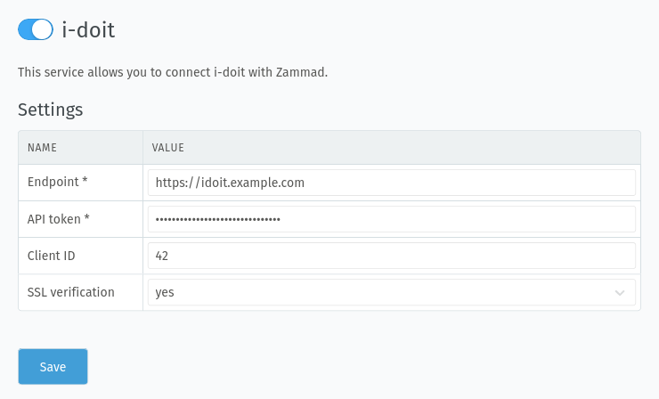

Per configurarlo, abilita l’integrazione nel pannello di amministrazione di Zammad sotto Sistema > Integrazioni > i-doit:
- Endpoint
L’URL radice della tua installazione i-doit.

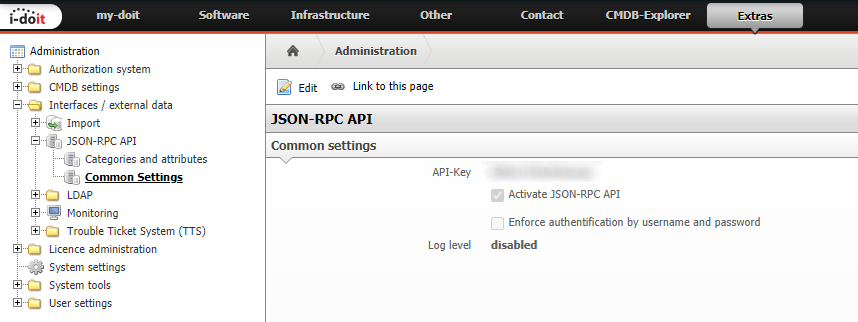

- Token API
Trovato nel pannello di amministrazione di i-doit sotto Interfacce / dati esterni > JSON-RPC API > Impostazioni comuni.
- ID client
Un nome univoco per identificare Zammad all’interno di i-doit.
(Zammad non richiede di inserire un valore qui, ma i-doit potrebbe!)
- Verifica SSL
Qui puoi decidere se il certificato del tuo sistema i-doit debba essere verificato o meno. Nel caso in cui utilizzi certificati personalizzati, dai un’occhiata a come aggiungerli a Zammad.

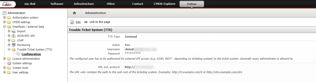

Abilita questa integrazione nel pannello di amministrazione di i-doit sotto Interfacce / dati esterni > Sistema di ticketing (TTS) > Configurazione:
- Tipo TTS
Zammad- Nome utente / Password
Credenziali di accesso per un agente Zammad.
Questo agente deve avere permesso di lettura per tutti i gruppi che intendono utilizzare l’integrazione i-doit.
Potresti persino voler creare un account agente dedicato solo per questa integrazione (altrimenti, se l’agente cambia la sua password, dovrai ricordarti di aggiornarla qui).
- URL incl. protocollo
https://tuo.dominio.zammad
