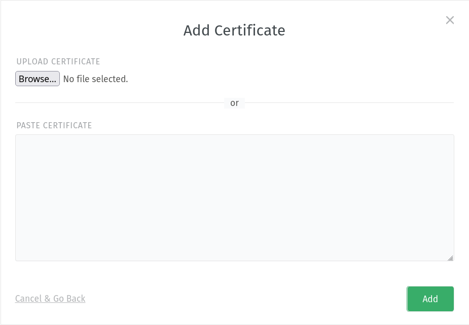

Aggiungi un certificato
Per aggiungere un certificato personalizzato o un certificato CA personalizzato, vai su Impostazioni > Sicurezza > Certificati SSL nel pannello di amministrazione. Qui troverai un pulsante «Aggiungi certificato SSL». Nella finestra di dialogo puoi selezionare un file di certificato o incollare il contenuto del certificato:
Screenshot che mostra la finestra di dialogo per l'aggiunta del certificato
Dopo aver selezionato un file o incollato il contenuto del certificato, fai clic sul pulsante «Aggiungi» per caricarlo finalmente su Zammad. Quindi, i certificati diventano immediatamente effettivi, senza necessità di riavvio o simili.

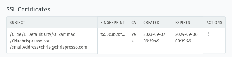

Panoramica dei certificati
Dopo aver aggiunto un certificato, puoi vedere una tabella con informazioni per ogni certificato aggiunto:
Screenshot che mostra la tabella dei certificati aggiunti
Qui puoi scaricare il certificato o eliminarlo, se non ti serve più.

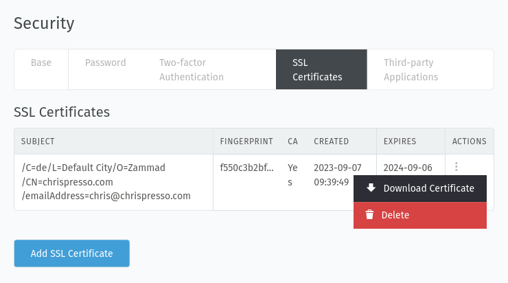

Eliminazione dei certificati
Se desideri eliminare un certificato specifico, puoi farlo facendo clic sul menu nella colonna delle azioni e selezionando elimina:
Screenshot che mostra il pulsante di eliminazione del certificato

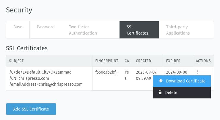

Download dei certificati
Se desideri scaricare i tuoi certificati, puoi farlo anche tramite i corrispondenti pulsanti di azione.
Screenshot che mostra il pulsante di download del certificato
