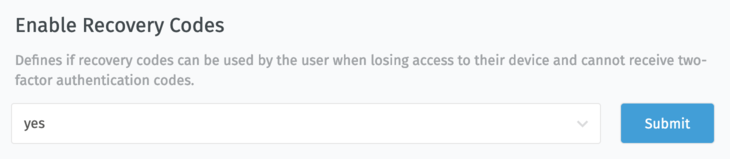

Abilita codici di recupero
I codici di recupero sono codici di sicurezza monouso che possono essere utilizzati dall’utente se perde l’accesso ai propri altri metodi di autenticazione a due fattori. Non possono essere utilizzati da soli, possono essere attivati solo se è abilitato almeno un metodo di autenticazione a due fattori.
Abilita Impostazione Codici di Ripristino
I codici di ripristino possono essere utilizzati solo come metodo di backup. Se abilitati, verranno generati automaticamente per l’utente una volta che avrà configurato il suo metodo iniziale di autenticazione a due fattori.

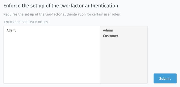

Imponi la configurazione dell’autenticazione a due fattori
Nel caso in cui desideri richiedere ai tuoi utenti di configurare almeno un metodo di autenticazione a due fattori per il loro account, puoi farlo selezionando ruoli utente specifici a cui si applica il requisito nell’impostazione Imposto per ruoli utente. Naturalmente, devi avere almeno un metodo di autenticazione a due fattori abilitato affinché questa impostazione abbia effetto.
Impostazione Imposto per Ruoli Utente

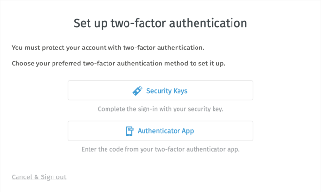

Dopo aver modificato questa impostazione, se l’utente ha uno dei ruoli selezionati sul suo account, sarà costretto a configurare l’autenticazione a due fattori al prossimo accesso o ricaricamento dell’applicazione.
Verrà mostrata una finestra di dialogo modale con le istruzioni e non potranno svolgere alcun lavoro prima di aver configurato almeno un metodo a due fattori.
Finestra di dialogo modale per l'imposizione della configurazione dell'autenticazione a due fattori

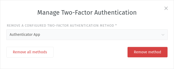

Dopo aver selezionato questa opzione, potrai vedere una finestra di dialogo in cui potrai ripristinare un metodo 2FA o ripristinare tutti i metodi 2FA dell’utente:
Finestra di dialogo per il ripristino del metodo 2FA dell'utente
Scegli quello appropriato, fai clic sul pulsante «Rimuovi …» corrispondente e conferma la tua azione. L’utente dovrà ora configurare un nuovo metodo 2FA, a seconda della tua configurazione 2FA.
