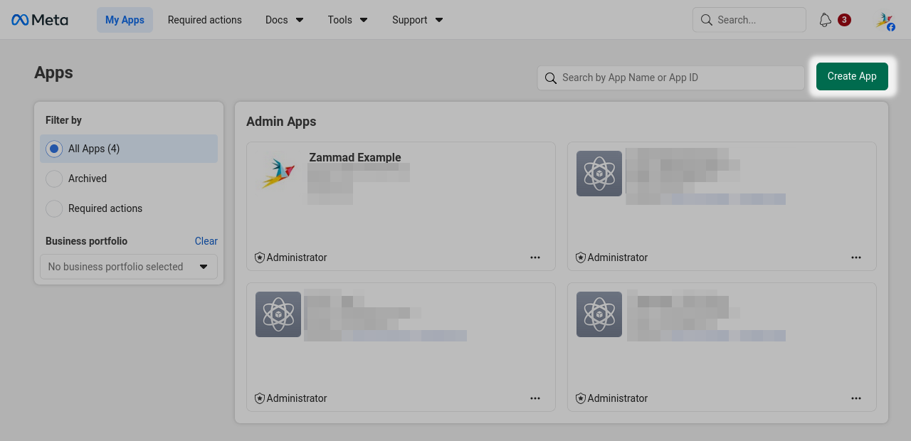

Crea un’app sviluppatore Meta
Mentre sei già loggato con il tuo account sviluppatore, vai su https://developers.facebook.com/apps/. Fai clic su Crea App e segui i passaggi seguenti.
Panoramica dell'app sviluppatore Meta

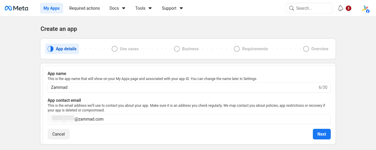

Inserisci un nome appropriato e fornisci un indirizzo email di contatto per la tua app:
Passaggio 1 creazione app Meta

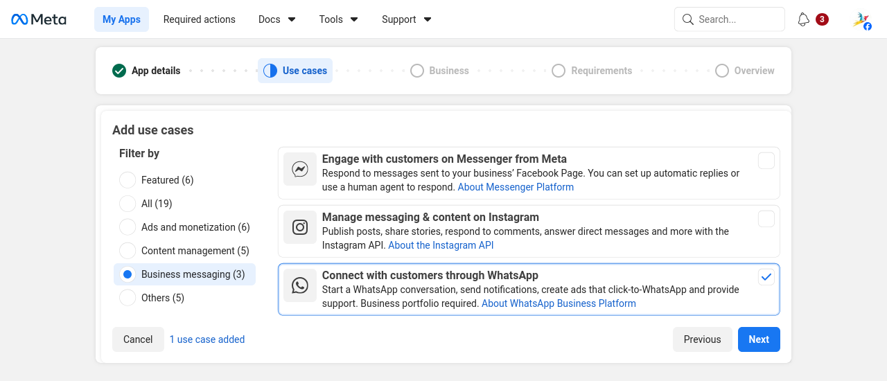

Scegli Connettiti con i clienti tramite WhatsApp come caso d’uso:
Passaggio 2 creazione app Meta

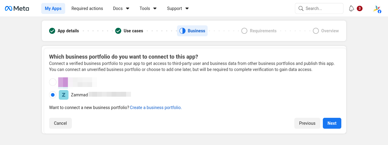

Scegli un portfolio aziendale, nel caso ne abbia più di uno:
Passaggio 3 creazione app Meta

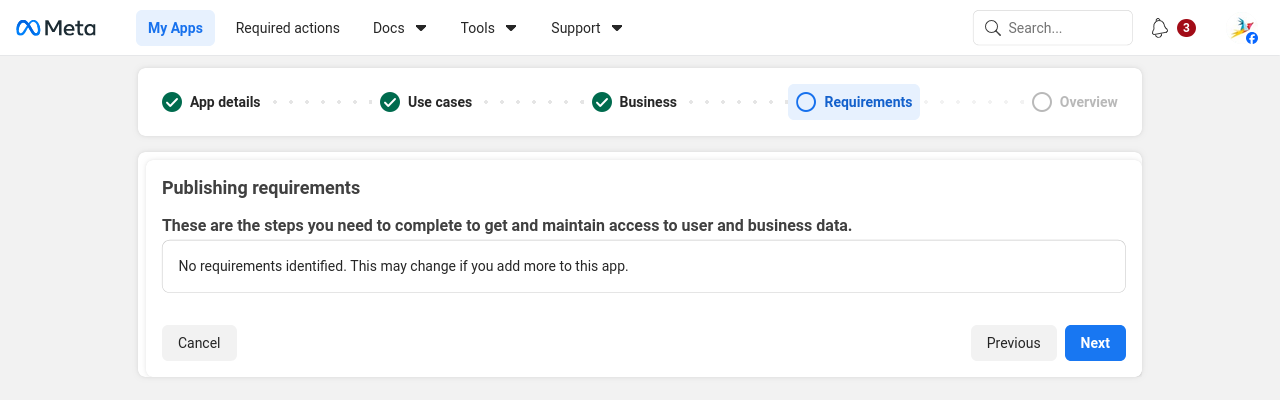

Verifica se sono richiesti passaggi aggiuntivi e seguili. Nel caso in cui tutto sia a posto, dovresti vedere una schermata simile a questa:
Passaggio 4 creazione app Meta

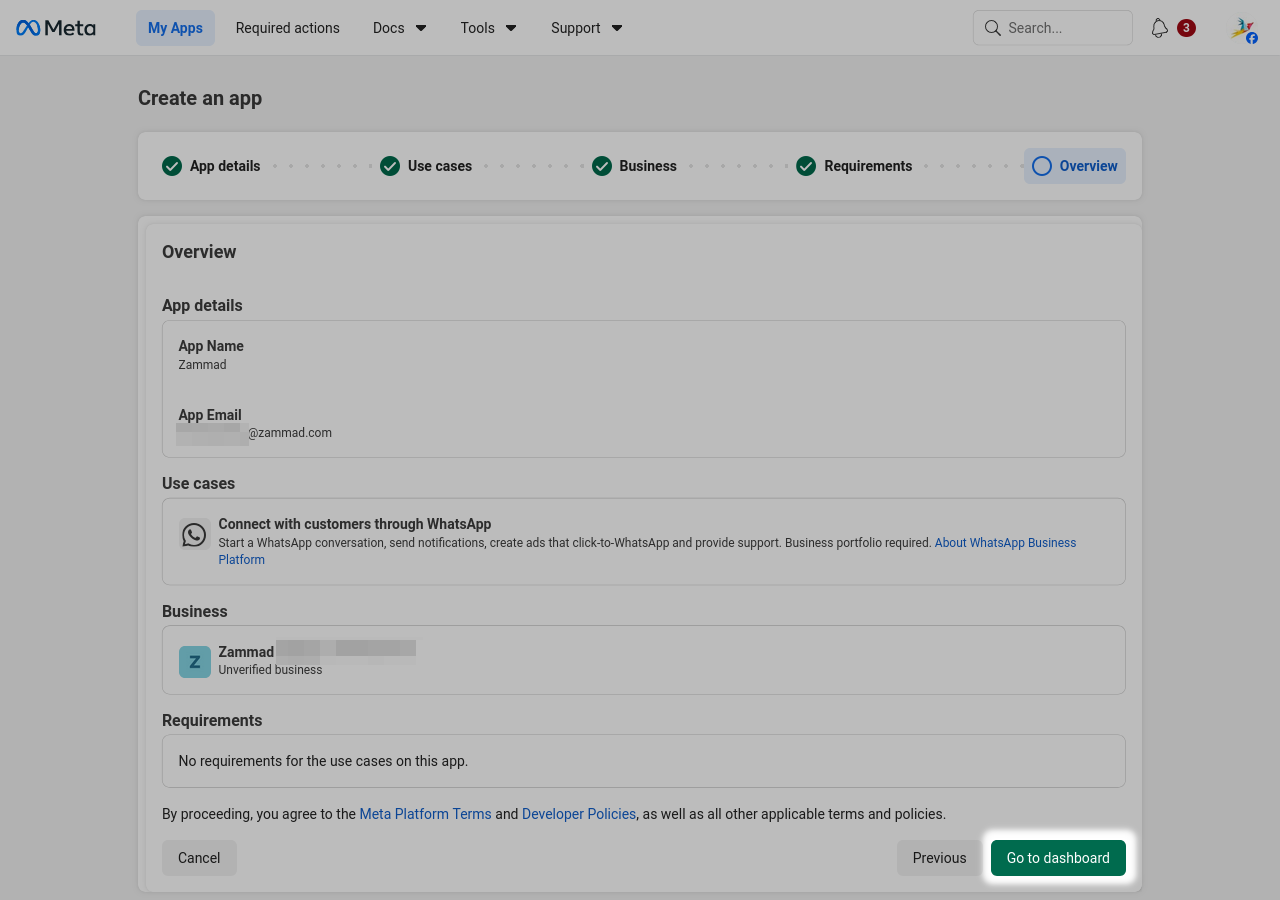

Dopodiché, vedrai un riepilogo della tua configurazione. Verifica che tutto sia corretto e torna alla dashboard tramite il pulsante:
Passaggio 5 creazione app Meta

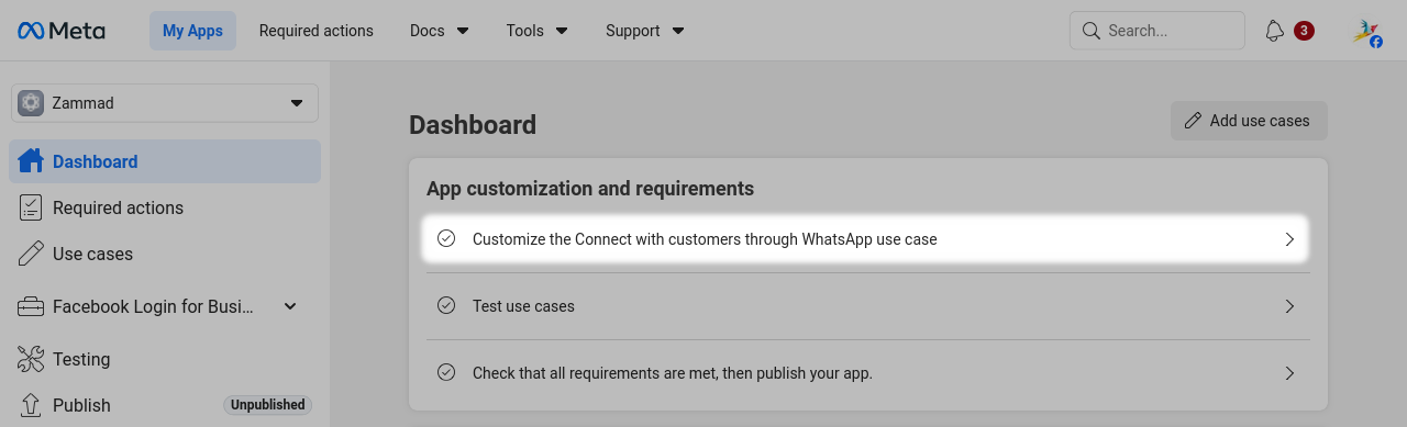

Assegna un numero di telefono
Nella dashboard dell’app, riapri prima la configurazione:
Opzione di configurazione della dashboard dell'app Meta.

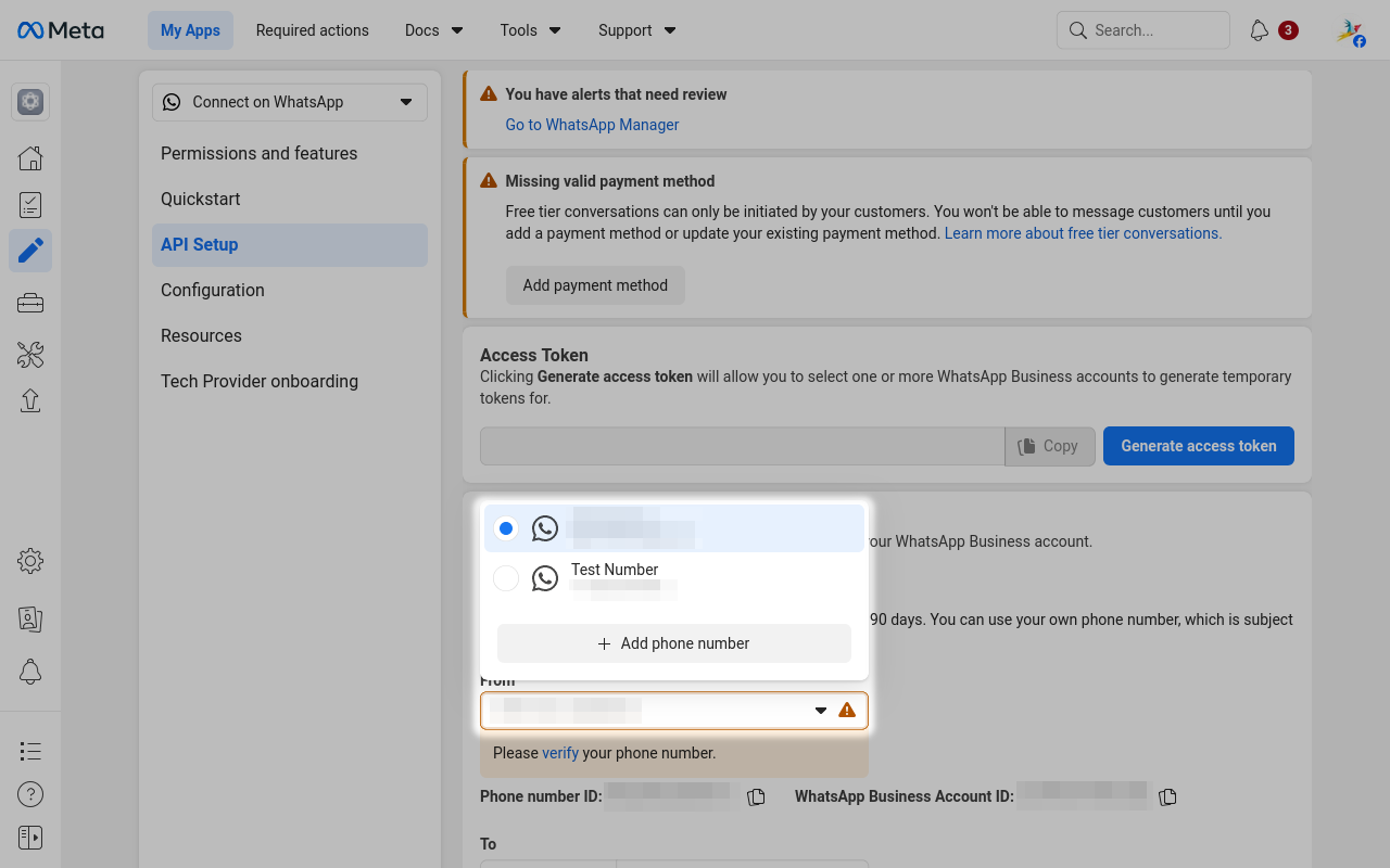

Ora vai su Configurazione API e scegli o aggiungi un numero di telefono.
Avvertimento
  • Questo numero non deve essere già utilizzato in un’app WhatsApp, nemmeno in un’app WhatsApp Business.
  • Nel caso in cui desideri testarlo con un numero di test fornito o non ricevi messaggi dopo la configurazione completa, potrebbero essere necessari passaggi aggiuntivi (vedi il thread di Reddit e la documentazione di Meta sulla gestione dei webhook).
Aggiunta di un nuovo numero di telefono alla tua app
Fai clic sui passaggi aggiungendo le tue informazioni. Devi verificare il tuo numero ricevendo un codice di sicurezza e ripetendolo quando richiesto. Dopo aver eseguito con successo questi passaggi, sei pronto per la configurazione del canale sul lato Zammad <setup>.
