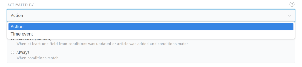

Attivatore
Scegli tra un attivatore basato sull’azione o sul tempo nella sezione Attivato da.
Screenshot della sezione attivatore nella finestra di dialogo del trigger.

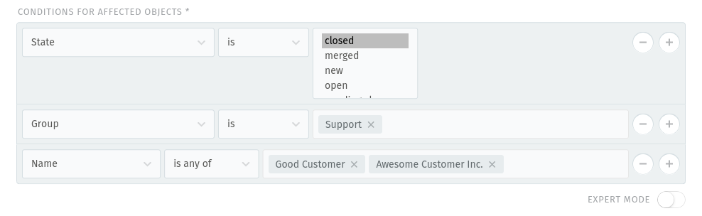

Condizione
Usa uno o più attributi e valori in una condizione, che i ticket devono corrispondere per applicare le modifiche. Crea la tua condizione nella sezione Condizioni per gli oggetti interessati:
Screenshot della sezione condizione nella finestra di dialogo del trigger.

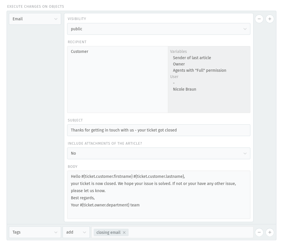

Azione
Definisci quali modifiche applicare ai ticket che corrispondono alla tua condizione nella sezione Esegui modifiche sugli oggetti:
Screenshot della sezione azione nella finestra di dialogo del trigger.
Suggerimento
Alcune azioni (come email, SMS e note) supportano Variabili (vedi screenshot sopra), che possono essere utilizzate per creare modelli di messaggio altamente personalizzati.
