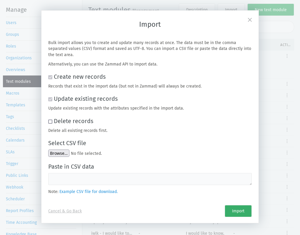

La finestra di dialogo di importazione CSV
Usa il pulsante Importa per aprire la finestra di dialogo di importazione CSV.
Passaggio 1: Ispeziona il .csv di esempio
Usa il link in fondo alla finestra di dialogo di importazione CSV («Esempio file CSV da scaricare») per vedere come Zammad si aspetta che tu formatti i tuoi dati utente.

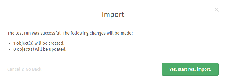

Una volta inviati i tuoi dati utente grezzi, Zammad eseguirà un’esecuzione di prova per calcolare il numero di record interessati:
Esecuzione di prova dell'importazione CSV e finestra di conferma
L’importazione CSV inizia sempre con un’anteprima / esecuzione di prova.
Nota
🤔 Come fa a sapere quando creare nuovi record e quando aggiornare?
I record vengono aggiornati quando i dati importati contengono un”email o un``accesso`` che corrisponde a un account utente esistente.
Clicca su Sì, avvia importazione reale per procedere. (Se stai importando molti record, sii paziente - potrebbe richiedere un minuto.)
