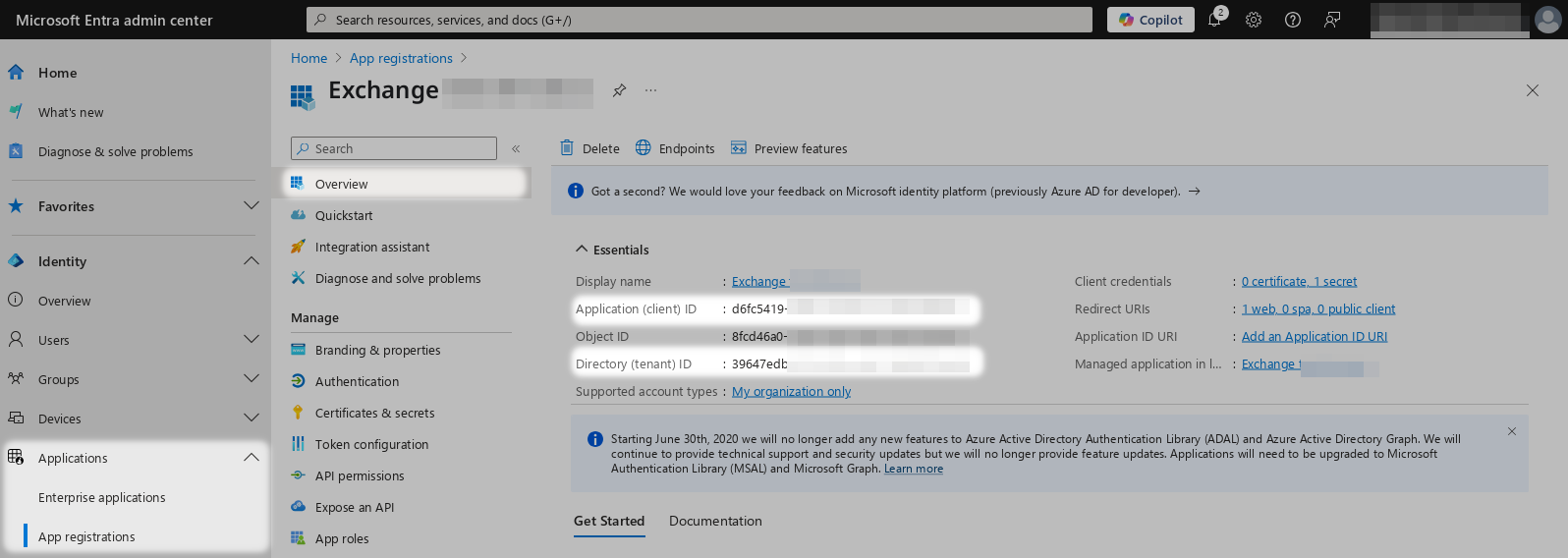

  • Nella scheda Panoramica in Entra, puoi trovare i valori per «ID applicazione (client)» e «ID directory (tenant)». Copia e incolla entrambi nei campi corrispondenti nella finestra di dialogo di configurazione dell’app di Zammad. Se non l’hai aperta, fai clic sul pulsante Connetti app Exchange.

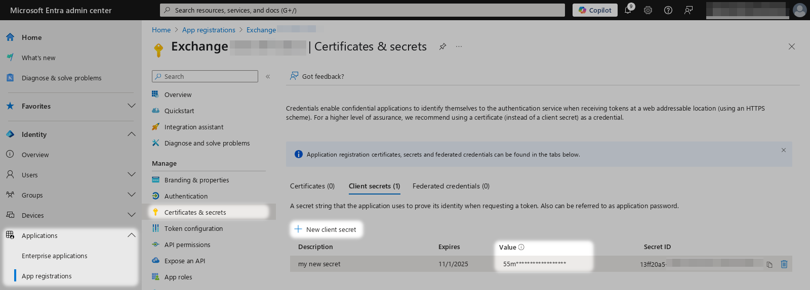

  • Puoi creare un segreto in Entra nella scheda Certificati e segreti. Seleziona Nuovo segreto client, aggiungi un nome e scegli un tempo di scadenza. Puoi trovare il segreto creato ora nella colonna Valore (non l’ID segreto). Copia e incolla nella finestra di dialogo di configurazione dell’app in Zammad.
  • Infine, fai clic su Invia nella finestra di dialogo di configurazione dell’app in Zammad e procedi con la sezione successiva.

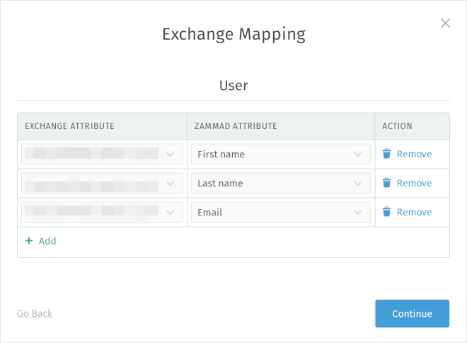

Un clic su Configura apre un’altra finestra di dialogo di configurazione. Nel primo passaggio, scegli una o più cartelle da cui gli utenti devono essere sincronizzati in Zammad.
Nel secondo passaggio, seleziona quale attributo Exchange deve essere mappato su quale attributo Zammad. Si consiglia di mappare almeno l’indirizzo email, il nome e il cognome.
Screenshot mostra la finestra di dialogo di mappatura Exchange in Zammad
Dopo aver configurato la mappatura, confermala con un clic sul pulsante Continua. Zammad analizza quindi la configurazione e le voci e ti presenta una panoramica della tua configurazione. Confermala selezionando Salva configurazione.
