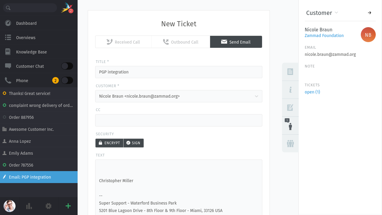

Screenshot della creazione di un ticket con pulsanti crittografa e firma
Una volta abilitato PGP, i pulsanti 🔒 Crittografa e ✅ Firma appariranno nel compositore di ticket.
Nota
Pulsante Firma non visibile?
Si prega di notare che la firma delle email si basa sull’account email in uscita. Ciò significa che devi scegliere un gruppo con un account email del mittente, a cui è assegnata una chiave privata.

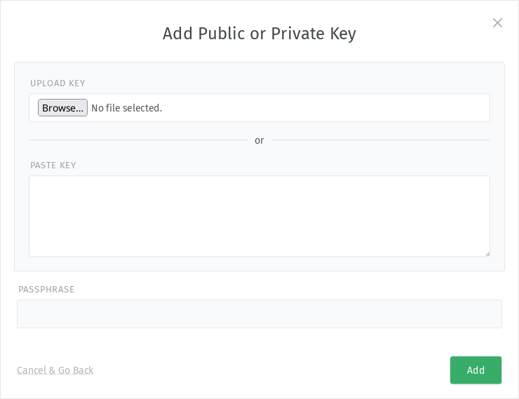

Importa chiavi da un file
Puoi importare chiavi da un file nella sezione Carica chiave:
Screenshot dell'aggiunta di una chiave tramite file
Formati file supportati: Qui sono supportati sia ASCII-armor che il formato binario GPG (praticamente qualsiasi formato di chiave supportato da GPG).

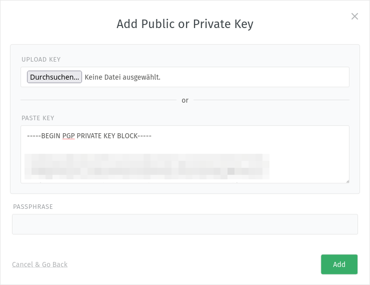

Importa chiavi incollando il contenuto
Puoi anche incollare il contenuto della chiave nella sezione incolla chiave:
Screenshot dell'aggiunta di una chiave tramite incolla
Formato supportato: Si prega di notare che qui è supportato solo ASCII-armor.

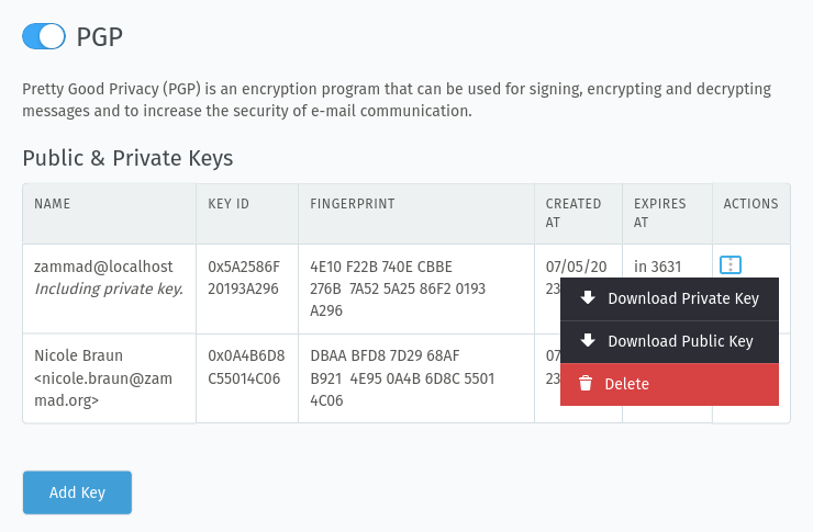

Eliminazione chiavi
Se desideri eliminare una chiave specifica, puoi farlo facendo clic sul menu nella colonna azioni e selezionando elimina:
Screenshot dell'eliminazione di una chiave
Download chiavi
Se desideri scaricare le tue chiavi, puoi farlo anche tramite i relativi pulsanti di azione. A seconda della chiave, puoi scegliere se desideri scaricare la chiave privata o quella pubblica.
