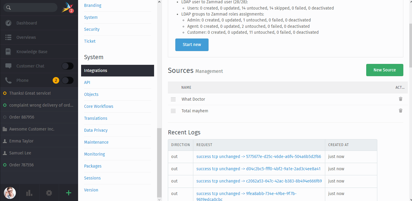

LDAP / Active Directory
Zammad è dotato di una potente integrazione LDAP che ti consente di avere una singola fonte di verità. L’utilizzo di questa integrazione riduce il numero di credenziali di accesso che i tuoi utenti devono ricordare.
Suggerimento
La sorgente LDAP è anche un candidato perfetto per il Single Sign-On Kerberos di Zammad, ma funziona anche come aggiunta ad altri Applicazioni di terze parti.
Screenshot mostra le impostazioni LDAP di Zammad.

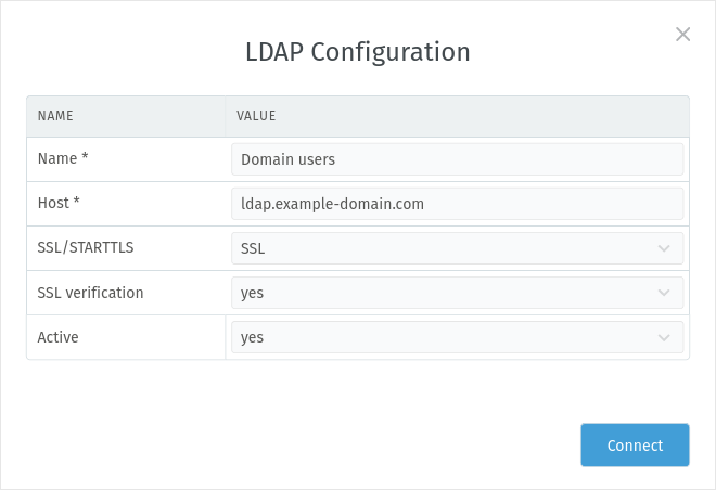

Utilizzando il pulsante Nuova Sorgente puoi aggiungere nuove sorgenti LDAP alla tua installazione. Non sei limitato nel numero di sorgenti, tuttavia, tieni presente che molte sorgenti richiederanno anche più tempo per la sincronizzazione.
Puoi scegliere tra diversi tipi di crittografia, ovvero SSL e STARTTLS o nessuno di essi («Nessun SSL»). Se scegli SSL o STARTTLS, Zammad visualizzerà un’opzione aggiuntiva Verifica SSL che ti consente di disabilitare la verifica, ad esempio per certificati SSL autofirmati. Puoi anche dire a Zammad di utilizzare una porta diversa aggiungendo :<numero porta> al tuo hostname/IP.
Screenshot della configurazione di una nuova sorgente LDAP con crittografia SSL e verifica SSL
Nuova Sorgente con sicurezza di trasporto SSL abilitata e verifica del certificato

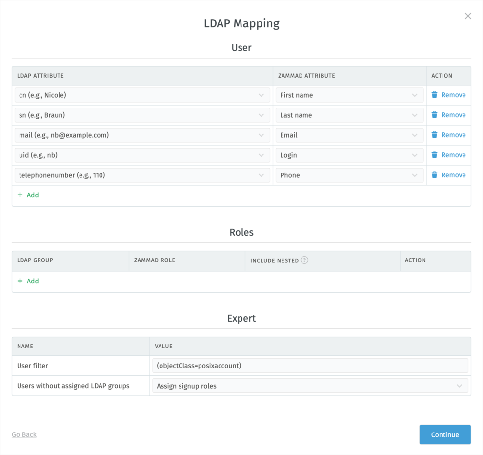

Non scrivere manualmente i percorsi degli attributi LDAP o dei gruppi. Se Zammad non li visualizza, non riesce a trovarli o hai molti utenti che non hanno gli attributi popolati.
Zammad restituirà sempre solo gli attributi che sono compilati - questo riduce notevolmente l’elenco degli attributi restituiti.
Screenshot che mostra l'aggiunta di una nuova sorgente LDAP di esempio
Nota
Se il tuo sistema LDAP non consente il bind anonimo, Zammad lo rileva e ti fornisce un campo di testo «Base DN» modificabile invece di un campo di selezione precompilato.
Suggerimento
Nel caso in cui i tuoi gruppi LDAP seguano una gerarchia, puoi scegliere di assegnare ruoli Zammad a tutti i membri dei gruppi nidificati.
Imposta semplicemente il menu a discesa Includi nidificati su e tutti i membri dei gruppi figli saranno considerati per l’assegnazione del ruolo.

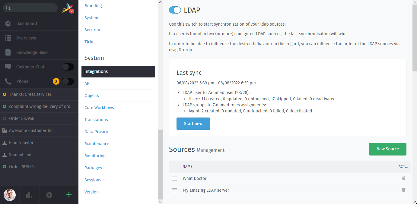

Modifica ordine sorgenti LDAP
Puoi cambiare l’ordine di sincronizzazione per ogni sorgente in qualsiasi momento. Zammad sincronizzerà le sorgenti dall’alto verso il basso. Per cambiare l’ordine, semplicemente trascina e rilascia le sorgenti con la maniglia ≣.
