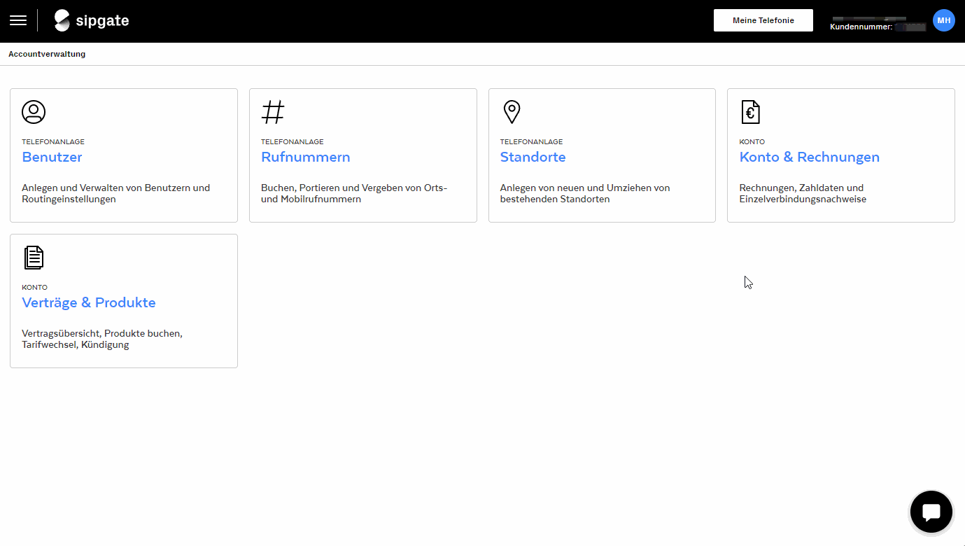

Accedi a un account amministrativo Sipgate e naviga su Accountverwaltung. Vedrai diverse opzioni a seconda dei tuoi pacchetti prenotati. Seleziona Verträge & Produkte per continuare.

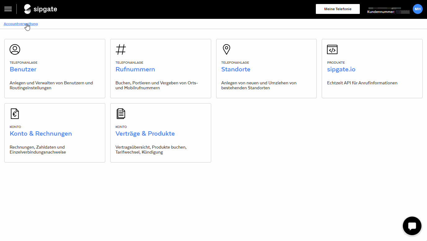

Scorri verso il basso fino alla sezione Zusätzliche Produkte buchen e cerca sipgate.io - seleziona questo prodotto utilizzando il pulsante Produkte anzeigen.
Nella pagina successiva seleziona uno dei pacchetti sipgate.io o Push-API Package Free. Segui la finestra di dialogo prenotando l’addon. Verrai riportato alla panoramica del tuo contratto e ora dovresti vedere l’addon selezionato nel tuo elenco.

Screencast che mostra il processo su come prenotare l'addon sipgate.io richiesto

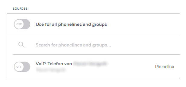

Assicurati di selezionare almeno un gruppo di chiamate o una linea telefonica all’interno di «Origini». Altrimenti Sipgate non indicherà alcuna chiamata in entrata o in uscita a Zammad.

Hai molti numeri che non dovrebbero essere utilizzati per notificare Zammad? Nella sezione Webhook → URL di Sipgate puoi selezionare quali origini Sipgate dovrebbe notificare a Zammad per le chiamate in entrata e in uscita.
Utilizza linee telefoniche specifiche o l’opzione «Usa per tutte le linee telefoniche e i gruppi» per notificare Zammad su tutte le linee esistenti del tuo account Sipgate.
Screenshot che mostra una selezione di esempio di numeri di telefono da utilizzare per l'API webhook di Sipgate

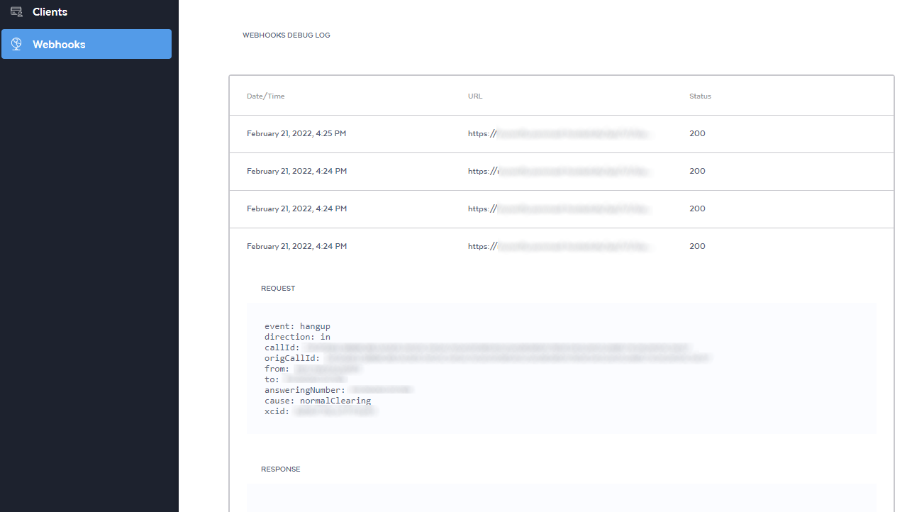

Questa sezione consente anche di abilitare un log di debug.
Screenshot che mostra un'opzione di log di debug abilitata
Dopo aver abilitato, puoi utilizzare la sezione Log di debug per vedere tutte le chiamate webhook inviate a Zammad. Vedrai anche la risposta.
Screenshot che mostra voci di log di esempio per le chiamate webhook di Sipgate a Zammad
