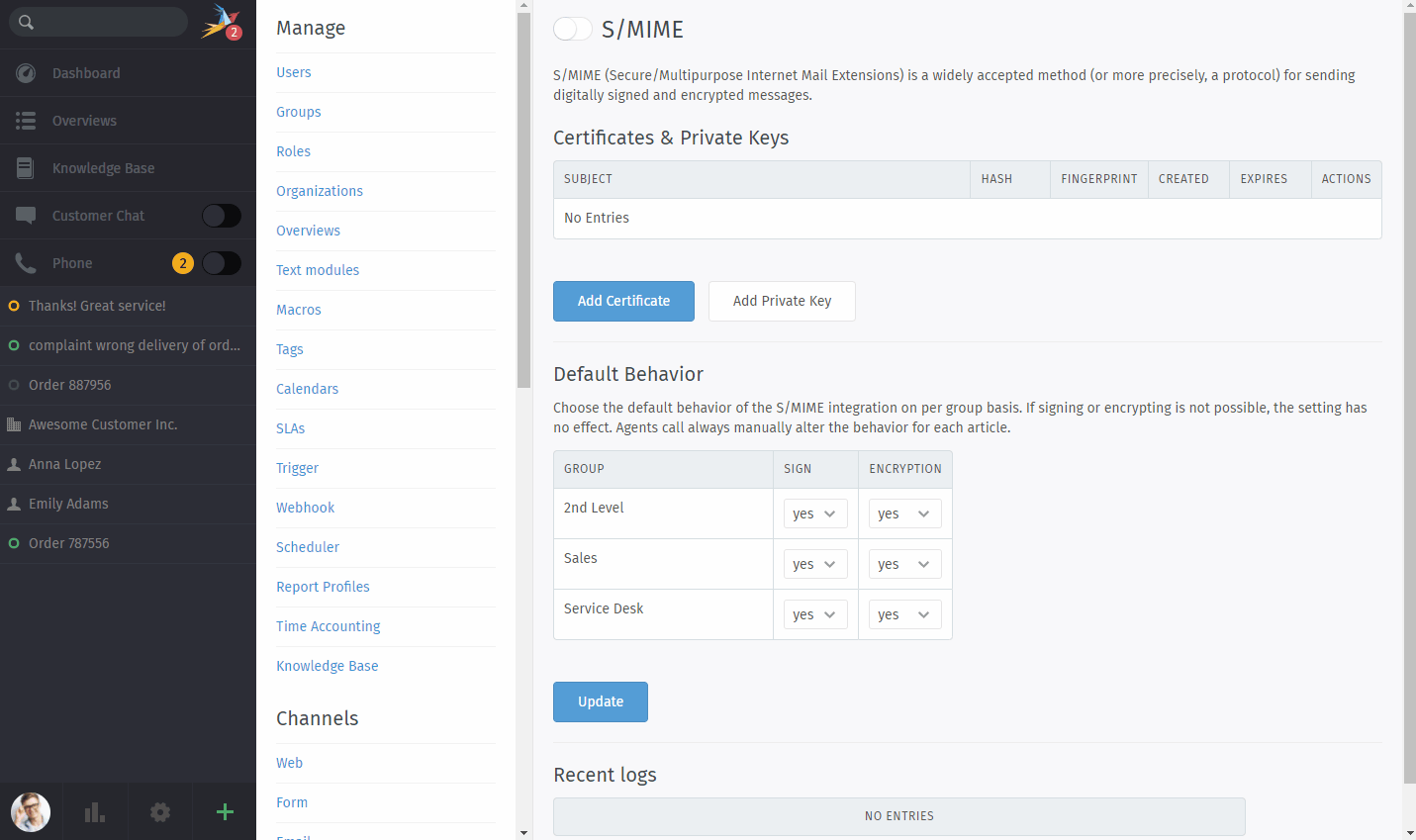

Gestisci Certificati
S/MIME è disabilitato per impostazione predefinita. Abilitalo per iniziare ad aggiungere certificati.
finestra di dialogo per aggiungere nuovi certificati o chiavi private

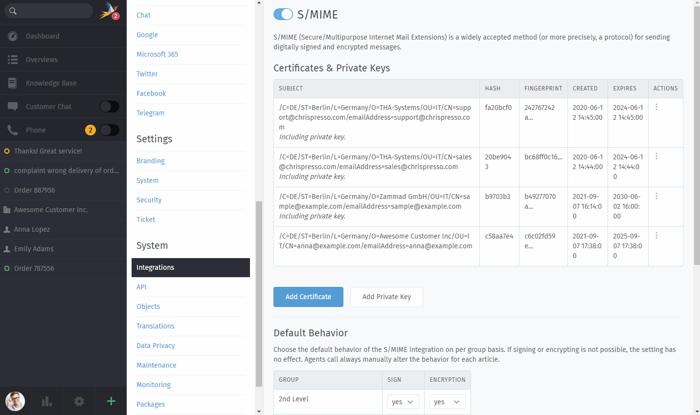

Gestisci i certificati nel Pannello di Amministrazione sotto Sistema > Integrazioni > S/MIME. I certificati possono essere incollati come testo semplice o caricati da un file.
Aggiungi dati certificato
Aggiungi Certificato
Importa certificati a chiave pubblica sia per la tua organizzazione che per i tuoi contatti.
Puoi anche aggiungere un gruppo di certificati in una sola volta fornendo un singolo file con tutti i certificati pertinenti.

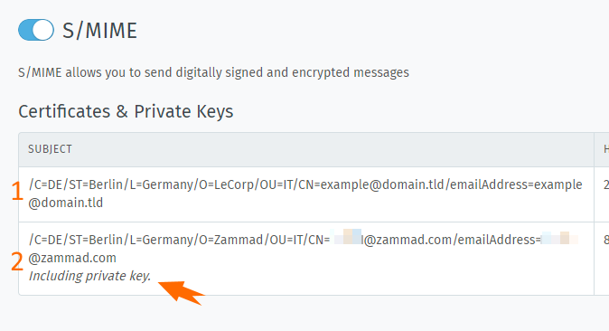

Aggiungi Chiave Privata
Una volta aggiunto un certificato a chiave pubblica, puoi importare la sua chiave privata corrispondente.
Le chiavi private sono solo per la tua organizzazione; non chiedere mai ai tuoi contatti le loro chiavi private.
Integrazione S/MIME che mostra certificati configurati e possibili problemi con il Logging
Viene visualizzata una nota sui certificati con una chiave privata corrispondente (vedi riga 2).

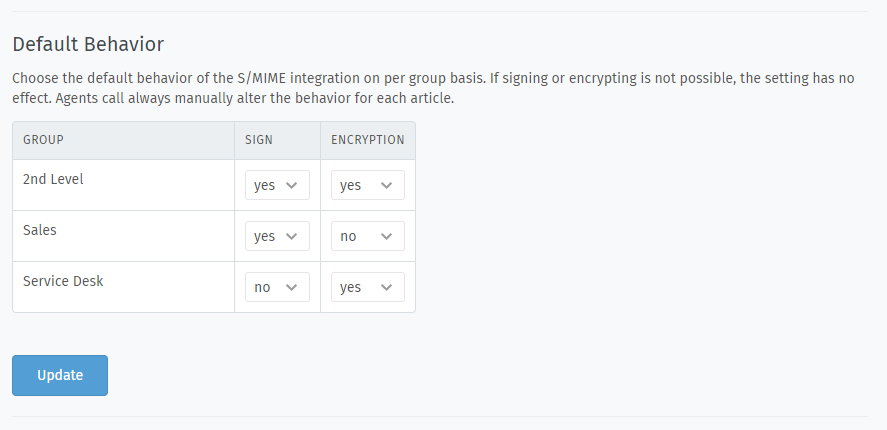

Comportamento predefinito
Il compositore di ticket imposterà tutti i messaggi in uscita come firmati e crittografati per impostazione predefinita (supponendo che i certificati richiesti esistano).
Queste impostazioni predefinite possono essere modificate su base per gruppo:
Zammad consente di scegliere il comportamento predefinito su base per gruppo
Naturalmente, gli agenti possono sempre modificare manualmente queste impostazioni per ogni email che inviano.
