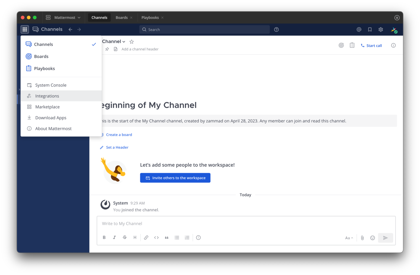

Nel menu prodotto Mattermost, nell’angolo in alto a sinistra, scegli Integrazioni.
Voce di menu Integrazioni in Mattermost

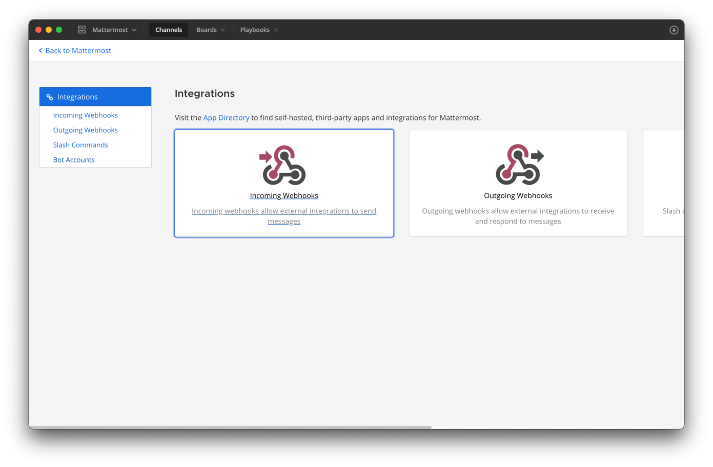

Clicca sul pulsante di integrazione Webhook in Entrata.
Webhook in Entrata nelle Integrazioni Mattermost

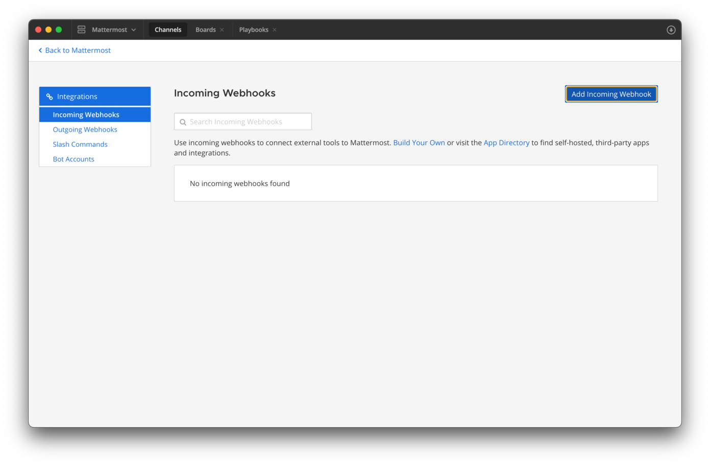

Clicca sul pulsante Aggiungi Webhook in Entrata.
Pulsante Aggiungi Webhook in Entrata

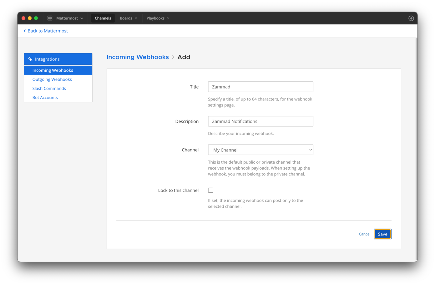

Fornisci un Titolo e una Descrizione appropriati per il webhook in entrata e scegli un Canale di destinazione per i messaggi di notifica.
Opzionalmente, puoi selezionare Blocca su questo canale per limitare le notifiche a un singolo canale Mattermost. Se deselezionato, sarà possibile configurare il canale di destinazione anche dal lato Zammad.
Configurazione Webhook in Entrata
Clicca sul pulsante Salva.

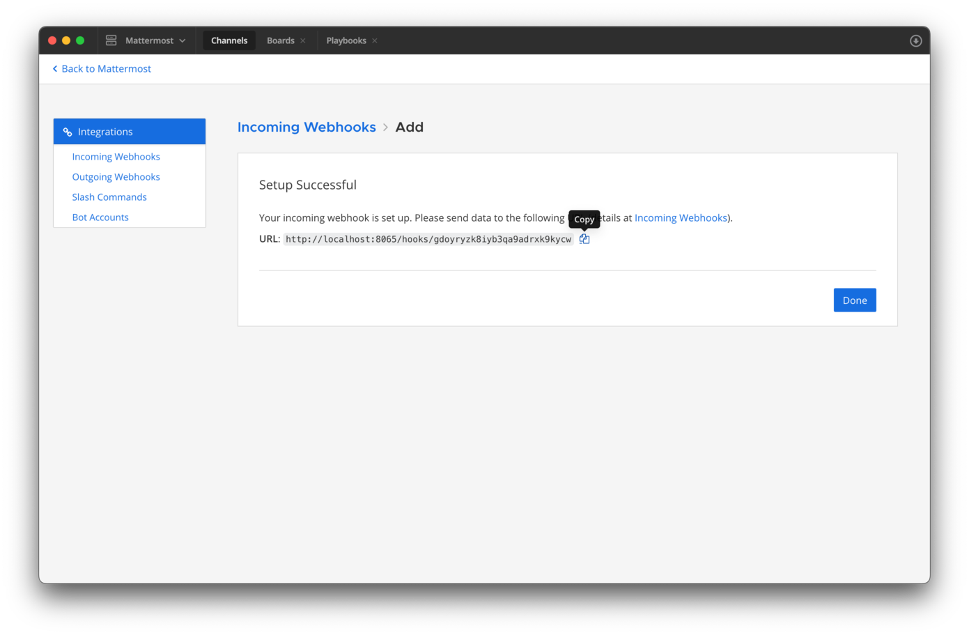

Una volta creato, assicurati di copiare l’URL dell’endpoint del webhook negli appunti e salvalo per dopo. Puoi farlo con un clic tramite il pulsante mostrato accanto al campo.
Copia URL Webhook in Entrata
Infine, chiudi la configurazione del webhook in entrata cliccando su Fatto.

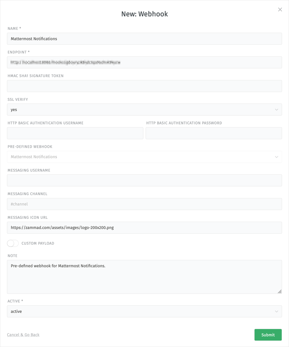

Nella nuova finestra, incolla l’URL dell’endpoint del webhook da Mattermost nel campo Endpoint.
Opzionalmente, puoi impostare Nome Utente Messaggio che verrà utilizzato per pubblicare le notifiche Zammad. Il valore predefinito è zammad.
Opzionalmente, puoi anche impostare Canale Messaggio, se desideri pubblicare su un canale di destinazione diverso da quello configurato nel webhook in entrata di Mattermost.
Configurazione endpoint Webhook Mattermost
Infine, clicca su Invia.

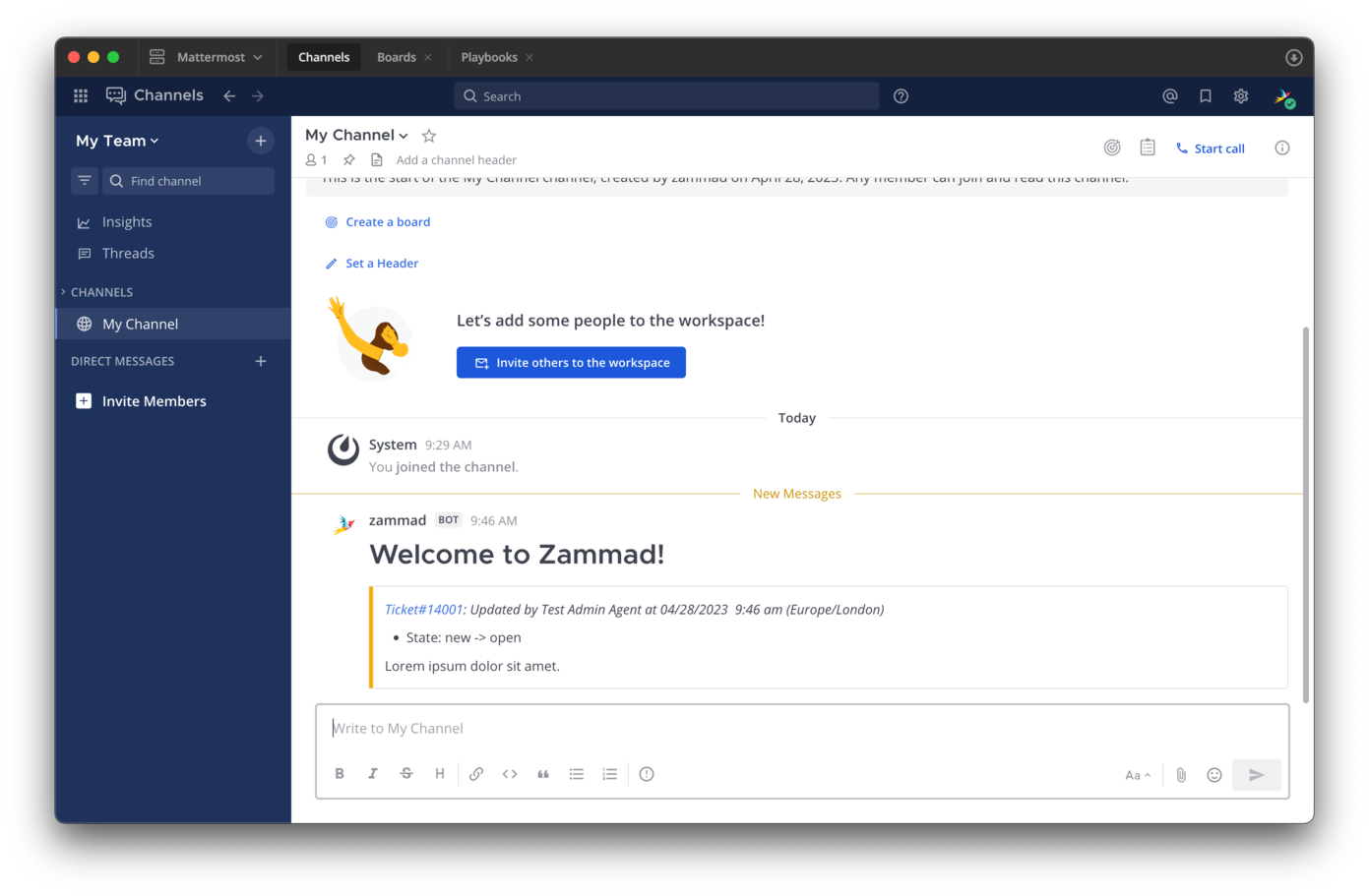

D’ora in poi, ogni volta che un ticket viene creato o aggiornato nel tuo sistema Zammad, una notifica appropriata verrà pubblicata nel Canale Mattermost configurato. La notifica conterrà il link al ticket, i dati aggiornati e il contenuto dell’ultimo articolo. Sarà anche codificata a colori in base al suo ultimo stato.
Notifica di Esempio Canale Mattermost
