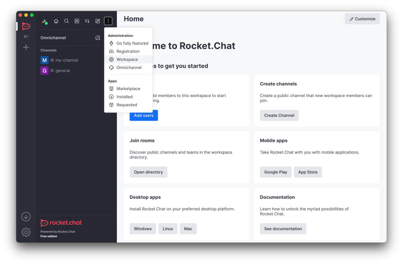

Nel menu di amministrazione overflow di Rocket Chat, scegli Workspace.
Voce di menu Workspace in Rocket Chat

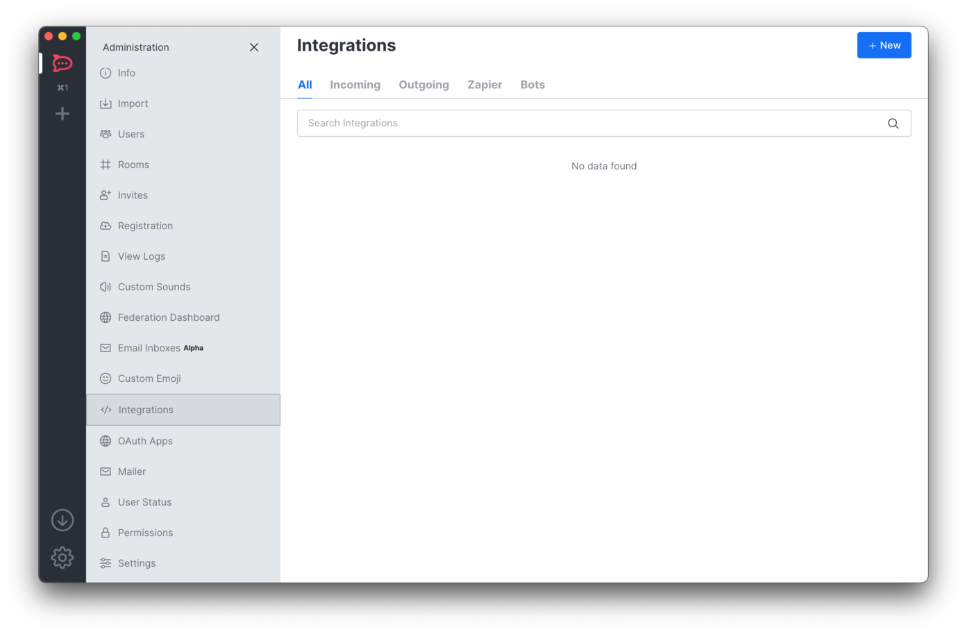

Nella barra laterale sinistra scegli Integrazioni e poi fai clic sul pulsante Nuovo nell’angolo in alto a destra.
Pulsante Nuova integrazione in Rocket Chat

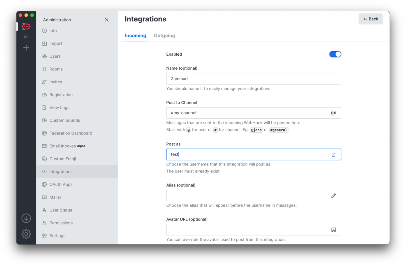

Innanzitutto, attiva l’interruttore Abilitato in alto.
Fornisci un Nome appropriato per l’integrazione in entrata e inserisci il canale di destinazione nel campo Invia a canale, in formato #nome-canale.
Inserisci il nome utente di Rocket Chat nel campo Invia come, senza il prefisso @. Nota che il nome utente deve già esistere.
Configurazione integrazione in entrata

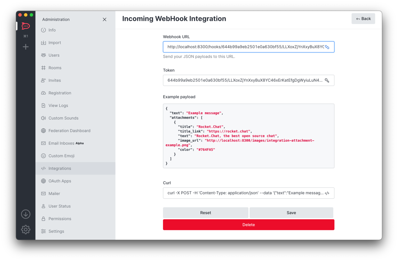

Scorri fino alla fine del modulo e fai clic sul pulsante Salva.
Una volta salvato con successo, assicurati di copiare l’URL dell’endpoint del webhook negli appunti e salvalo per dopo. Puoi farlo con un clic tramite il pulsante mostrato all’interno del campo.
Copia dell'URL dell'integrazione in entrata

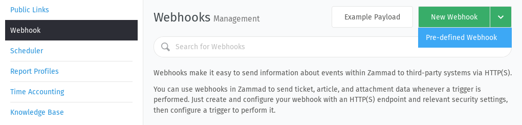

Vai alla schermata di gestione Webhook nella tua istanza Zammad e clicca sulla freccia accanto al pulsante verde nell’angolo in alto a destra. Scegli Webhook Predefinito dal menu a discesa.
Pulsante Nuovo Webhook Predefinito

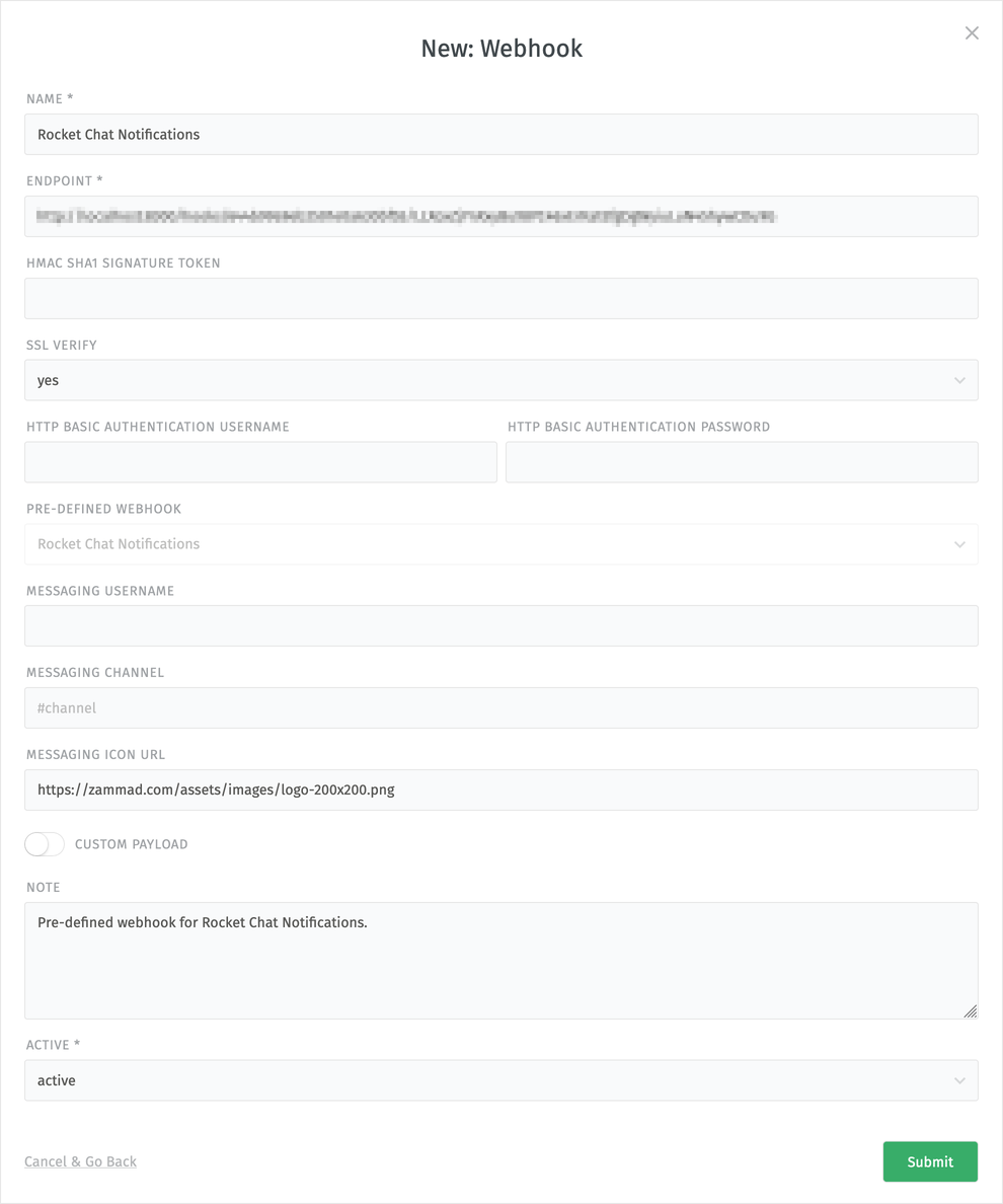

Nella nuova finestra di dialogo, incolla l’URL dell’endpoint del webhook da Rocket Chat nel campo Endpoint.
Opzionalmente, puoi impostare Nome utente messaggio che verrà utilizzato per inviare le notifiche di Zammad.
Opzionalmente, puoi anche impostare Canale messaggio, se desideri inviare a un canale di destinazione diverso da quello configurato nell’integrazione in entrata di Rocket Chat.
Configurazione dell'endpoint del webhook di Rocket Chat

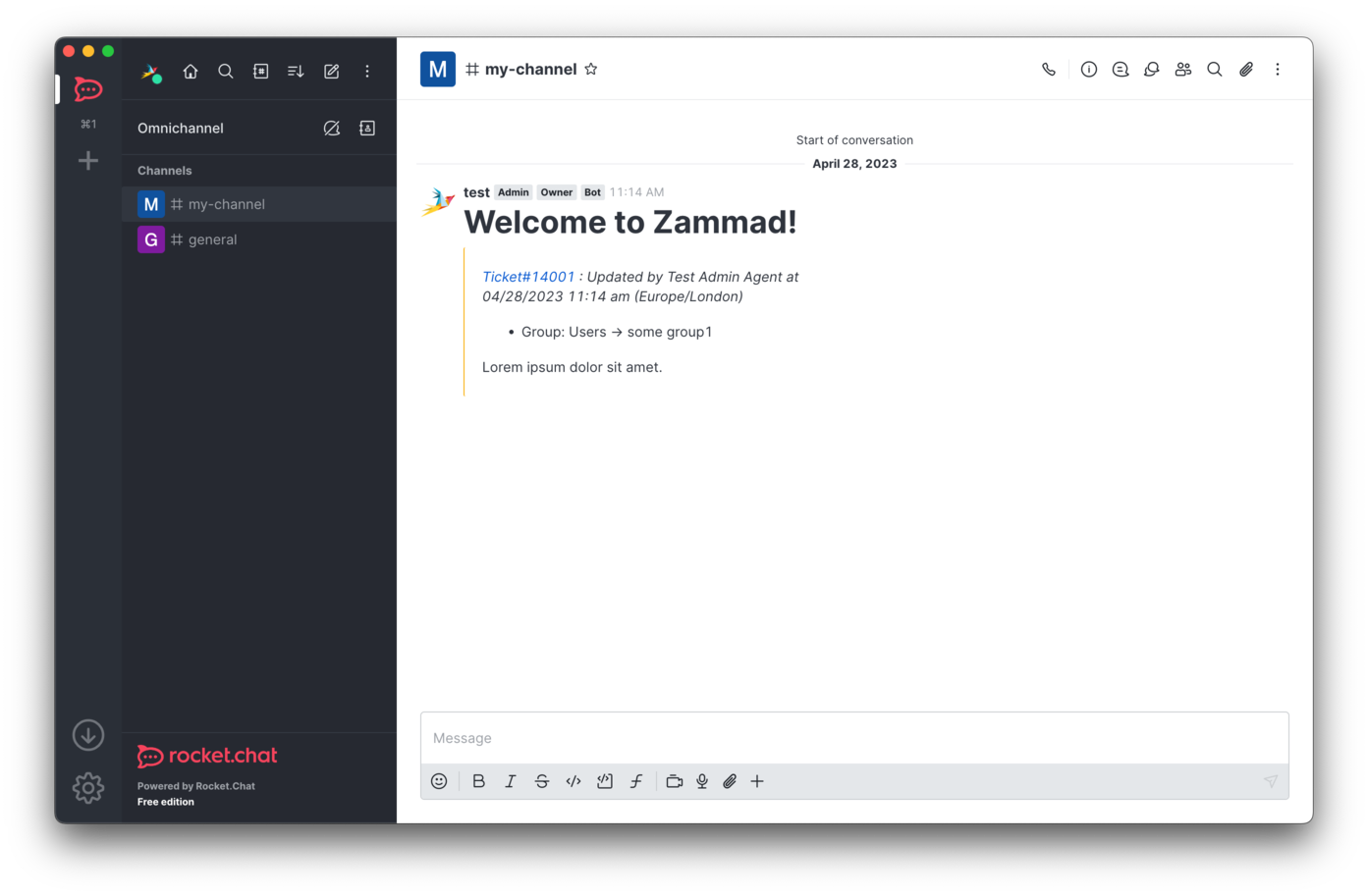

Esempio di notifica del canale Rocket Chat
D’ora in poi, ogni volta che un ticket viene creato o aggiornato nel tuo sistema Zammad, una notifica appropriata verrà pubblicata nel canale Rocket Chat configurato. La notifica conterrà il link al ticket, i dati aggiornati e il contenuto dell’ultimo articolo. Sarà anche codificata a colori in base al suo ultimo stato.

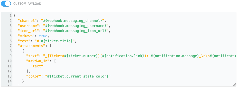

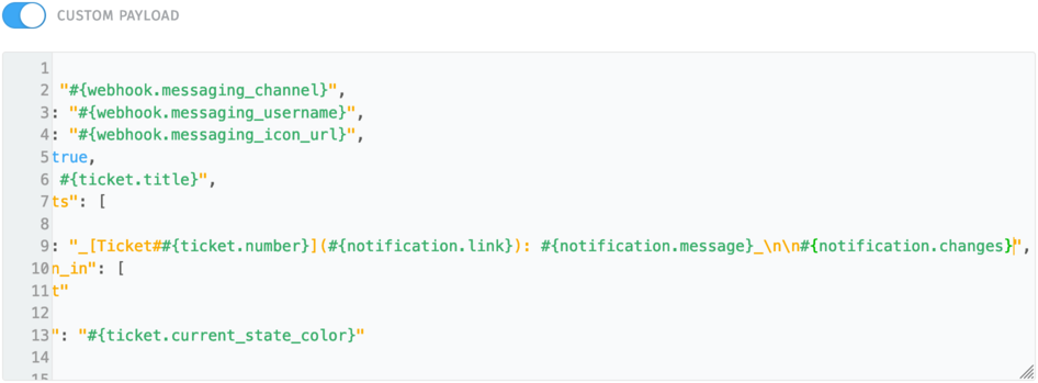

Attiva Payload Personalizzato e l’editor di codice sottostante verrà mostrato, precompilato con il payload predefinito.
Successivamente, identifica la riga che inizia con il blocco "text": "... nella struttura JSON.
Payload personalizzato per webhook Rocket Chat

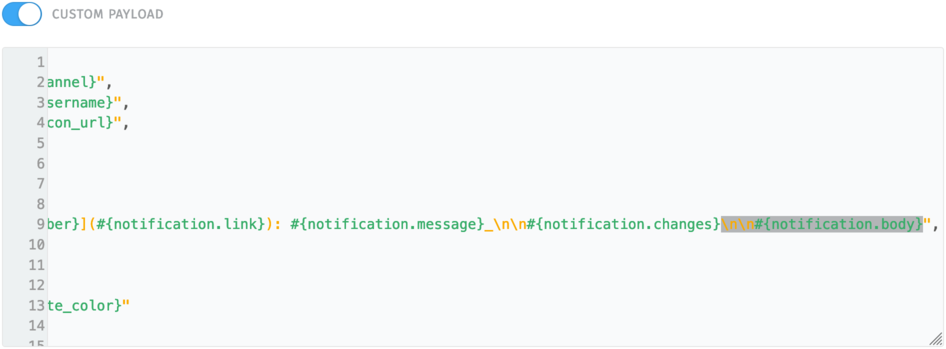

Scorri orizzontalmente fino alla fine della riga e seleziona la parte \n\n#{notification.body} verso la fine. Assicurati di non includere la virgola finale (",) nel resto della riga, poiché il nuovo payload deve rimanere un valore JSON valido.
Payload personalizzato con contenuto dell'articolo per webhook Rocket Chat
Quindi, semplicemente elimina il codice selezionato.
Payload personalizzato senza contenuto dell'articolo per webhook Rocket Chat
