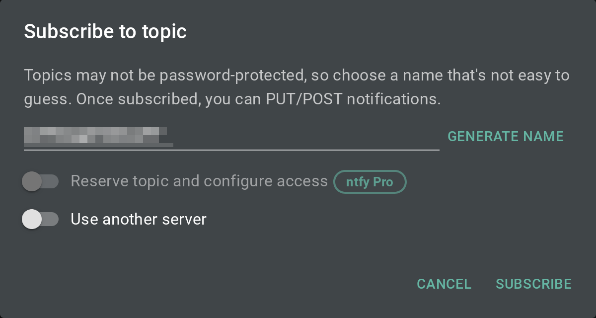

Vai su ntfy e crea un nuovo argomento utilizzando il pulsante Iscriviti all’argomento.Configura l’accesso a questo argomento (se sei un utente ntfy Pro) o scegli un argomento casuale.
Finestra di dialogo Iscriviti all'argomento da ntfy
Una volta creato, assicurati di copiare il nome del tuo argomento negli appunti e salvalo per dopo.

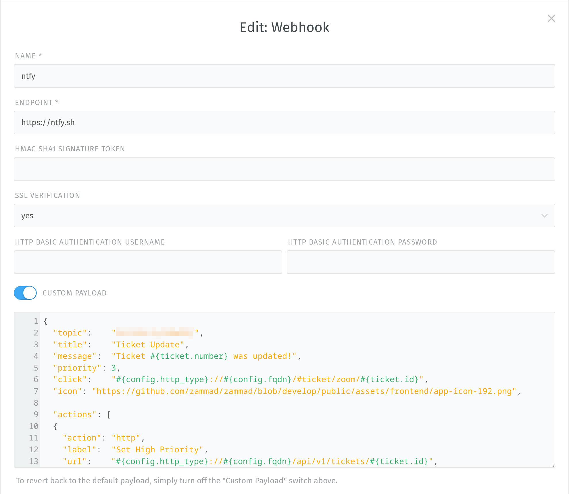

Vai alla schermata di gestione Webhook nella tua istanza Zammad e fai clic sul pulsante Nuovo Webhook. Attiva l’interruttore «Payload personalizzato» e aggiungi le tue informazioni come nell’esempio.
A seconda delle funzionalità che desideri utilizzare e del tuo piano ntfy, potrebbe essere necessario fornire il Nome utente autenticazione base HTTP e la password appropriata.
Finestra di dialogo creazione/modifica webhook in Zammad con esempio ntfy
Puoi trovare il payload di esempio qui sotto. Gli attributi importanti sono:
  • topic: nome del tuo argomento. Potresti averlo copiato nel Passaggio 1.
  • title: il titolo/intestazione della notifica.
  • message: il messaggio della tua notifica. Puoi usare le variabili di Zammad come puoi vedere nell’esempio.
Attributi aggiuntivi possono essere:
  • priority: priorità della notifica da 1 a 5. Questa opzione definisce come la notifica viene categorizzata sui dispositivi client.
  • click: URL da aprire se la notifica viene cliccata.
  • icon: icona della tua notifica. Può essere un link a un file .png o .jpg.
  • actions: definisci azioni rapide che possono essere eseguite direttamente dalla notifica.
Per informazioni dettagliate sulle azioni possibili, dai un’occhiata alla documentazione dei pulsanti di azione di ntfy.
Suggerimento
Affinché le azioni funzionino, devi ospitare tu stesso ntfy e regolare il valore CORS in NGINX.

Infine, clicca su Invia.

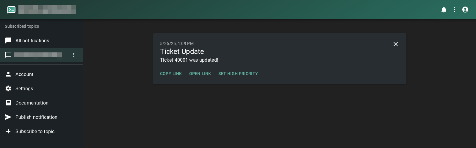

Esempio di notifica del canale NTFY
D’ora in poi, una notifica verrà inviata a ntfy e a tutti i dispositivi iscritti. La notifica conterrà il link al ticket, un’immagine e pulsanti di azione, a seconda di ciò che hai configurato.
Esempio di notifica nella dashboard web di ntfy
