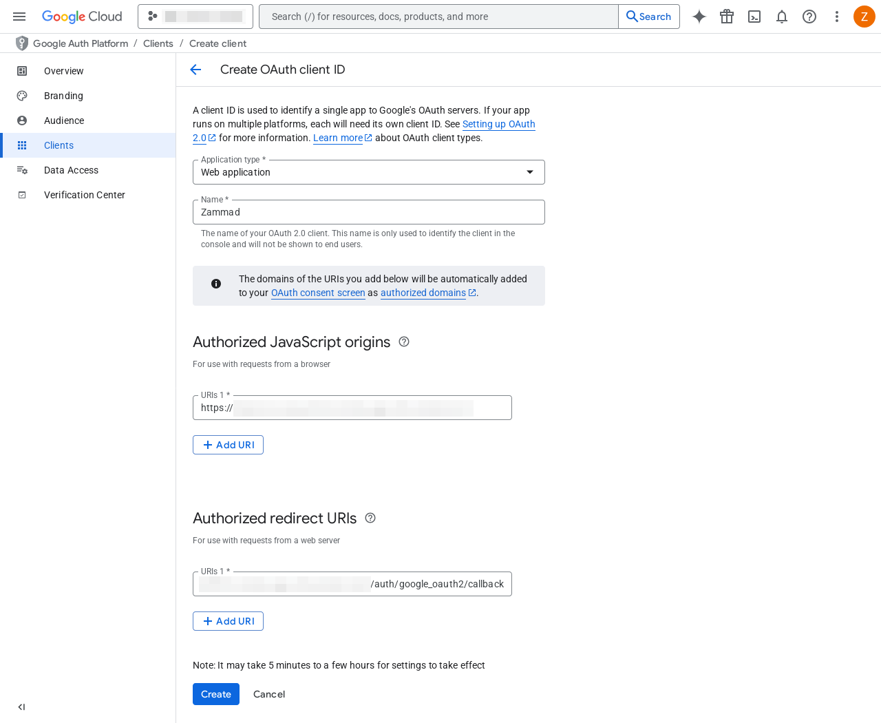

  4. Vai su API e Servizi > Credenziali. Aggiungi una configurazione facendo clic sul menu a discesa Crea credenziali. Scegli ID client OAuth e compila le seguenti informazioni, sostituisci zammad_host con il FQDN del tuo Zammad. Puoi anche trovare l’URI di reindirizzamento nella configurazione OAuth di Google di Zammad.
    • Tipo di applicazione: Applicazione web
    • Nome: Qualsiasi nome appropriato per il tuo caso d’uso, ad esempio Zammad.
    • Origini JavaScript autorizzate: https://zammad_host/
    • URI di reindirizzamento autorizzati: https://zammad_host/auth/google_oauth2/callback
    Screenshot mostra la sezione credenziali OAuth nella console Google

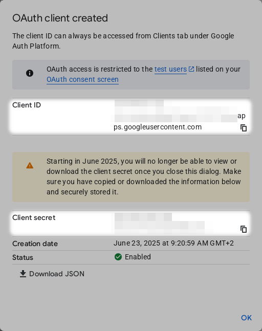

  5. Dopo aver aggiunto le informazioni, fai clic su Crea. Questo apre una finestra di dialogo in cui puoi vedere informazioni importanti. Assicurati di lasciare aperta questa finestra di dialogo e/o di copiare l”ID client e il Segreto client.
Screenshot mostra la finestra di dialogo ID client e segreto client

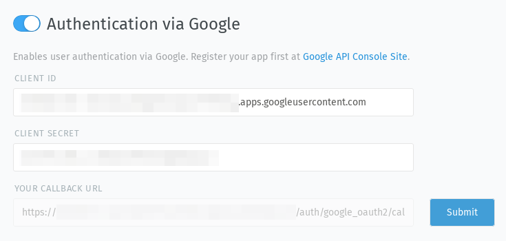

Dopo aver creato le credenziali, vai alla tua installazione Zammad e naviga su Impostazioni > Sicurezza > Applicazioni di terze parti > Autenticazione tramite Google. Inserisci qui il tuo ID client e il tuo Segreto client, abilita l’interruttore e fai clic su Invia.
Screenshot mostra la configurazione OAuth di Google in Zammad
Dopo aver inviato, gli utenti potranno accedere con il loro account Google.
