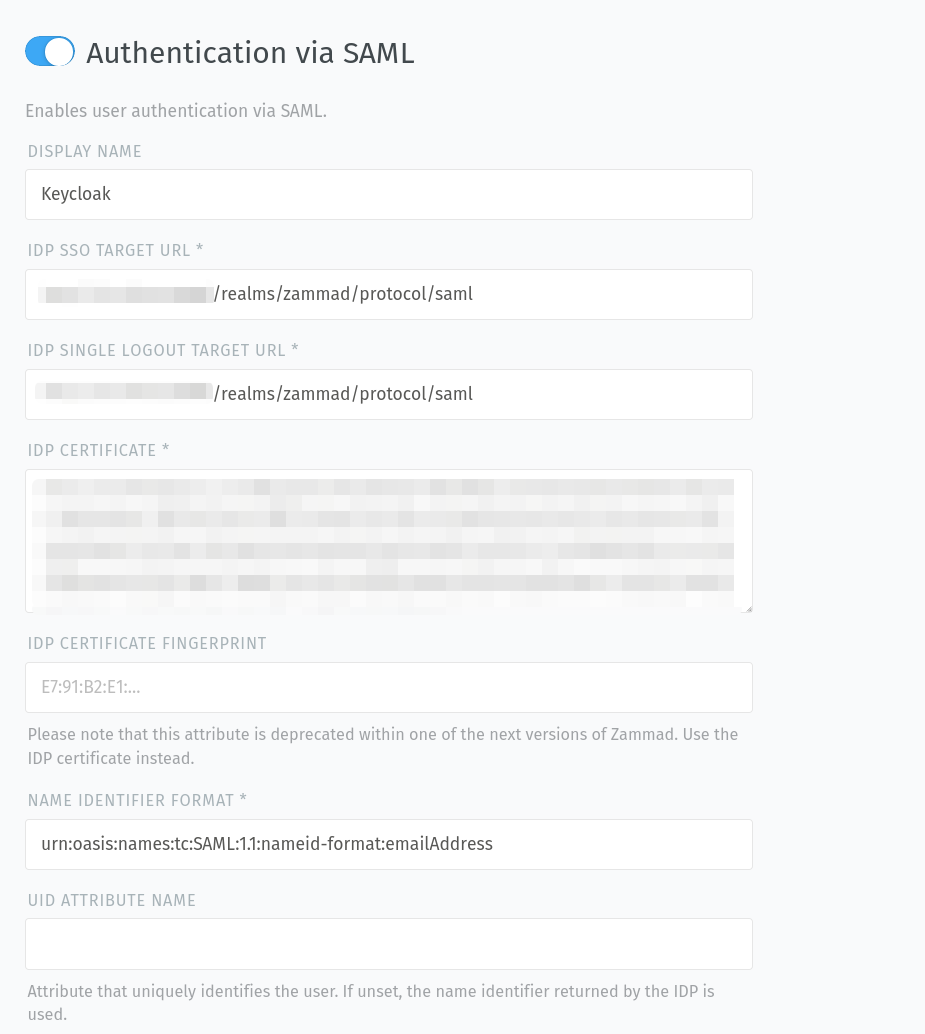

Abilita SAML e inserisci i dettagli del tuo IdP nel Pannello di Amministrazione sotto Impostazioni > Sicurezza > Applicazioni di terze parti > Autenticazione tramite SAML:
Esempio di configurazione SAML parte 1
Nome visualizzato
Ti permette di definire un nome personalizzato per il pulsante SAML. Questo aiuta i tuoi utenti a capire meglio cosa fa il pulsante sulla pagina di login.
Il default è SAML.
URL di destinazione SSO IdP
Questo è l’URL di destinazione a cui Zammad deve reindirizzare quando l’utente preme il pulsante SAML.
URL di destinazione logout singolo IdP
Questo è l’URL a cui la richiesta e la risposta di logout singolo devono essere inviate.
Certificato IdP
Il certificato pubblico del tuo IdP affinché Zammad possa verificarlo durante la fase di callback.
Impronta digitale del certificato IdP
L’impronta digitale del certificato pubblico del tuo IdP da verificare durante la fase di callback.
Nota
🔏 Per il certificato IdP / impronta digitale del certificato:
Fornisci solo uno dei due—non fornire entrambi! (Tra i due, raccomandiamo il certificato di firma stesso: le impronte digitali usano SHA-1, che è stato compromesso da un po” di tempo.)
Utenti Keycloak: Trova il tuo certificato nel pannello di amministrazione Keycloak sotto Impostazioni Realm > Chiavi > Algoritmo: RS256 > Certificato.
Formato identificatore nome
Questo è il tipo di campo per gli identificatori univoci. Di solito dovrebbe essere urn:oasis:names:tc:SAML:1.1:nameid-format:emailAddress.
Zammad si aspetta un indirizzo email come identificatore univoco!
Nome attributo UID
Qui puoi definire un attributo che identifica univocamente l’utente. Se non impostato, viene utilizzato l’identificatore nome restituito dall’IdP.

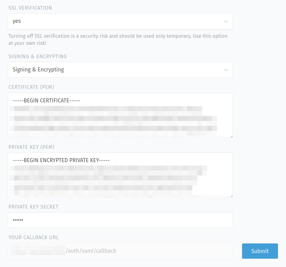

Verifica SSL
Decidi se il certificato per la connessione al servizio IdP debba essere verificato o meno (default: ).
Pericolo
Si prega di essere consapevoli che disattivare la verifica SSL è un rischio per la sicurezza. Dovrebbe essere usato solo temporaneamente o a scopo di test. Se disattivato, non c’è verifica del certificato, il che significa che qualsiasi certificato presentato verrà accettato.
Firma e Crittografia
Definisci se vuoi firmare, crittografare, fare entrambe le cose o nulla per le richieste.
Certificato (PEM)
Incolla il certificato pubblico del tuo client SAML Zammad, se desideri crittografare le richieste.
Assicurati che il certificato sia:
  • già valido e non ancora scaduto
  • non un certificato CA
  • valido per firmare e crittografare
Chiave privata (PEM)
Incolla qui la chiave privata del tuo client SAML Zammad, se desideri firmare le richieste.
Assicurati che la chiave sia una chiave RSA con una lunghezza di almeno 2048 bit.
Segreto chiave privata
Se la tua chiave privata è protetta da un segreto, puoi fornirlo qui.
Il tuo URL di callback
Questo URL è necessario per la configurazione del tuo IdP in modo che sappia dove reindirizzare dopo l’autenticazione riuscita.
Suggerimento
Dopo aver salvato il tuo input facendo clic sul pulsante «Invia», Zammad verifica le chiavi/certificati forniti (ad es. se sono validi per la firma/crittografia e se non sono scaduti).
